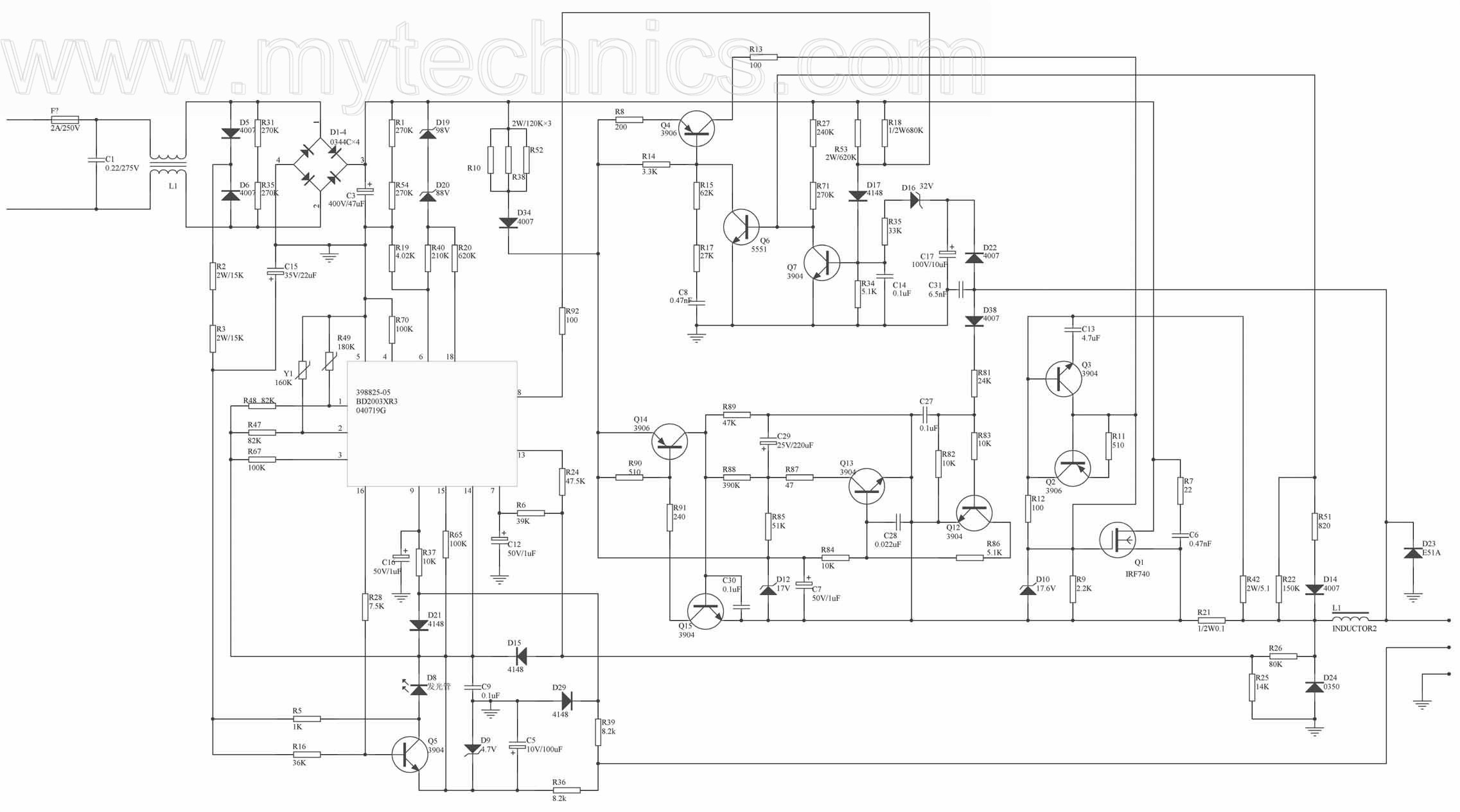

Snížení proudu nabíječky
aloisek
Založen: Dec 06, 2013
Příspěvky: 23
PříspěvekZaslal: út únor 18 2025, 18:36    Předmět: Snížení proudu nabíječky Citovat
Dobrý večer, hledám řešení jak snížit nabíjecí proud nicd nabíječky dewalt de9116 7,2V-18V nabíjecí proud 2,8A. Nahradil jsem původní baterie a nové mají menší kapacitu. Stačilo by mi nabíjet 1 amperou.
 Velikost:  242.48 kB
 Zobrazeno:  340 krát
Příspěvky: 36889
PříspěvekZaslal: út únor 18 2025, 18:46    Předmět: Citovat
Skus zvysit R21.
Příspěvky: 8626
PříspěvekZaslal: út únor 18 2025, 19:18    Předmět: Citovat
Taky bych to tak viděl. Zkus z 0,1 na 0,22. Teď na to čumím, to nemá trafo? To jede přímo na síť? Shocked

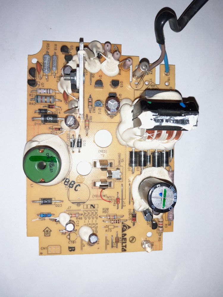

aloisek
Příspěvky: 23
PříspěvekZaslal: út únor 18 2025, 19:39    Předmět: Citovat
Ok zkusím vyměnit odpor co to bude dělat. Trafo tam opravdu není. Udělal sem foto jestli tam bude něco vidět

Příspěvky: 20541
PříspěvekZaslal: st únor 19 2025, 8:07    Předmět: Citovat
Snažil jsem se podívat na ten 2003 , ale nějak neumím .
Příspěvky: 1842
PříspěvekZaslal: st únor 19 2025, 8:26    Předmět: Citovat
rnbw napsal(a):
Skus zvysit R21.
Myslím že ne, Time.
Vypadá to, že nějaké měření proudu funguje přes dělič R25 a R26.
Příspěvky: 20541
PříspěvekZaslal: st únor 19 2025, 8:29    Předmět: Citovat
DS odpoví .

Podařilo se mi rozluštit číslo co tam mám a je to
657499-00
bd2009xr3
Jestli to něco mění na věci.
Příspěvky: 20541
PříspěvekZaslal: st únor 19 2025, 17:54    Předmět: Citovat
To máš i ve schematu , tam je obvod BD2009xr3 , kdo otevře datasheet , tak by tam mohl vidět katalogové zapojení . Žeby se do toho dal Martin ?
aloisek
Příspěvky: 23
PříspěvekZaslal: st únor 19 2025, 19:45    Předmět: Citovat
Ve schématu je právě jiný číslo bd2003xr3. Zkoušel jsem hledat nějakou dokumentaci že bych sem hodil ale nic jsem nenašel.
aloisek
Příspěvky: 23
PříspěvekZaslal: čt únor 27 2025, 21:44    Předmět: Citovat
Tak jsem zkoušel měnit r26 a nemělo to žádný vliv na proud. Zkoušel jsem 100k a 70k od původního 80k resistoru. R25 je smd do toho jsem se nepouštěl.
