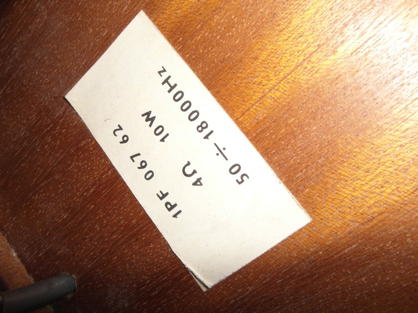

PříspěvekZaslal: so únor 15 2025, 14:03    Předmět: Citovat
ransom napsal(a):
.....Typy bez výhybky mají vývod kablíku výš ode dna. U 1PF06762 je vývod skoro na spodní hraně korpusu.
Potvrdzuje náhodná foto - repra pribalené k Sextetu. Nerozoberal som ich, ale kvalita vyhovovala..
 Velikost:  138.06 kB
 Zobrazeno:  15 krát

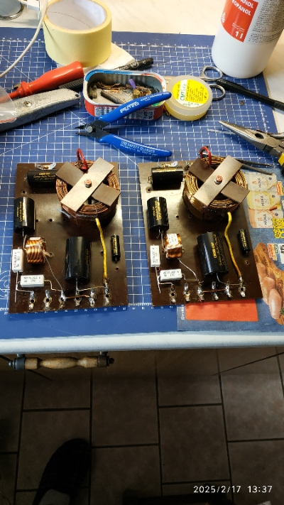

PříspěvekZaslal: út únor 18 2025, 15:33    Předmět: Citovat
Včera som dokončil prerábku výhybky do 1PF06762 podľa TLU.
K dokončeniu má nakoplo to to sopranoch.
 Velikost:  238.32 kB
 Zobrazeno:  48 krát
