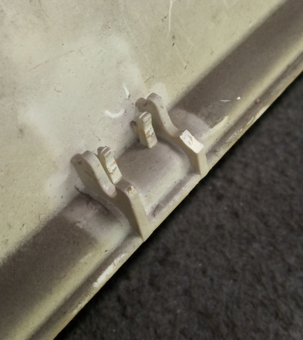

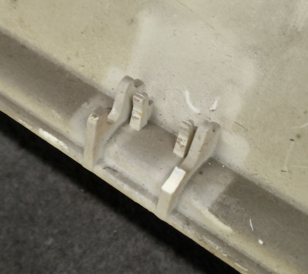

PříspěvekZaslal: út únor 25 2025, 21:49    Předmět: Citovat
Tak nakonec vyhrály stahovací pásky, nejen pro cenu, ale hlavně protože jsem zjistil že spousta "vidliček" na základním tělese je ulomeno.

Devo70
Založen: Dec 28, 2007
Příspěvky: 1301
Bydliště: Poprad
PříspěvekZaslal: út únor 25 2025, 23:27    Předmět: Citovat
Pozor na sťahovacie pásky. Časom (vonku, alebo vystavené teplu) degradujú a rozpadnú sa. Po pár rokoch môže tienidlo odpadnúť. Radšej použi lakovaný, alebo izolovaný drôt.
-ST-
Příspěvky: 20146
PříspěvekZaslal: st únor 26 2025, 1:20    Předmět: Citovat
Bílý bindery vydrží venku maximálně 2 roky. Pak se rozpadnou mrazem a UV zářením. Černý mám na anténách cca 10 let a zatím drží. Jenže černý dávat na zářivky? Rolling Eyes

ronoda
Založen: Dec 12, 2017
Příspěvky: 825
Bydliště: Pardubice
PříspěvekZaslal: st únor 26 2025, 10:32    Předmět: Citovat
BOBOBO napsal(a):
Obé pravdou , ale ty černý na stropě nic moc . Ty plechové cvaky by jsi připevnil jedním šroubkek nohoře a jedním dole . Na stole před montáží minutové záležitosti .
UV záření žádné, mínusové teploty ano, vzhled není potřeba řešit.
Ty pásky budou nejspíš všechny z Číny, nebo existují nějaké kvalitnější?
Příspěvky: 20566
PříspěvekZaslal: st únor 26 2025, 10:38    Předmět: Citovat
No na sluníčku z principu vydrží černé více , UV nemůže dovnitř , jak popisuješ podmínky , tak je to šumák . Trochu UV jde ze zářivek , ale když píšeš svítí občas , tak se tím nezabývej .
