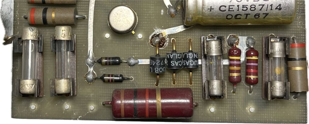

PříspěvekZaslal: po únor 10 2025, 16:15    Předmět: Citovat
Dneska jsem to znova měřil šuplerou a ty pojistky jsou 5x16mm tak ty už nejsou nikde. Na PS není opravdu ani místo nacpat 5x20. Viz foto vpravo origoš a vlevo nouzově 5x20.
Na TME mají 5x15, ale těch pár ks co potřebuju by mě vyšlo na 500,- + poštové. Jsou tam většinou odběry od 5-10ks.

Příspěvky: 20104
PříspěvekZaslal: po únor 10 2025, 16:26    Předmět: Citovat
Víš, co je skoro prasárna ale funguje to? Vem pojistky dlouhý 20mm a použij do těch 15mm jen vlákno. Ale musí to být ten pájenej typ 20 mm. Cín na 20 mm odsaješ a pojistku rozkroutíš, nebo sklo rozdrtíš. Pokud ty krátký nejsou pájený, tak provrtat pidivrtáčkem a prostrčit vlákno a zapájet. Tyhle předělaný pojistky jsou sice asi na trochu větší proud než v původní délce 20 mm a budou mít jinou setrvačnost ale na zkrat ochrání bez problémů.

PříspěvekZaslal: út únor 11 2025, 15:10    Předmět: Citovat
To mě taky napadlo, asi to tak udělám.
Dvě pojistky stejně budu muset vyrobit od 0 - už tam byly ty dlouhé když jsem scope dostal, takže sklo zkrátit.
Příspěvky: 20104
PříspěvekZaslal: út únor 11 2025, 17:21    Předmět: Citovat
To nevím, jestli se to povede. Brousit na brusce se to rozprskne pnutím, diamantem to neobjedeš. Možná lehce naříznout dělícím kotoučkem a pak do skla strčit druhou stranou dva vrtáky natěsno a v hadru to zkusit zlomit jako se lámou injekční ampule.
Příspěvky: 3613
PříspěvekZaslal: út únor 11 2025, 20:18    Předmět: Citovat
Kolik je místa nad DPS? Nevešly by se tam futrály nastojato?
https://www.kondik.cz/pojistkovy-drzak-5x20mm-r324/
Ian
Založen: Sep 20, 2023
Příspěvky: 141
Bydliště: Brno venkov
PříspěvekZaslal: po únor 17 2025, 20:36    Předmět: Citovat
Na stojáka tam místo bude. Zajímavé, sem netušil, že jsou tyhle radiální držáky, díky za info.
