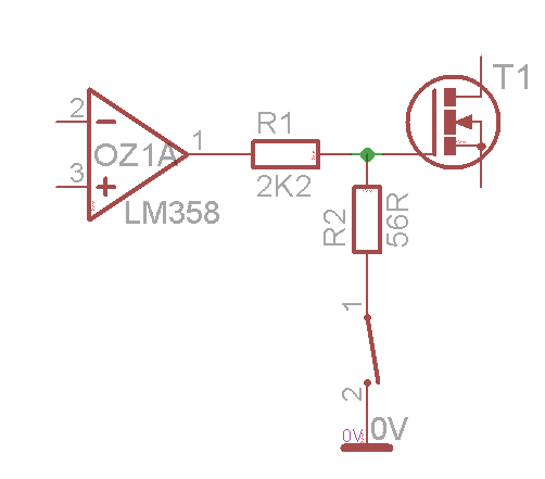

Chtel by se zeptat na zapojeni mosfetu. je dobré nebo nutné pokud Gate pripojim k zemi a na Drain mam napětí treba 50V dat mezi zem a gate nějaký malý odpor? (R2) nebo ho mohu natvrdo pripojit k zemi viz obr. jedná se o komplexní zapojeni celeho obvodu zde je jen na ukazku znazorneno co myslim

To samozřejmě jde s rezistorem i bez něj. Akorát pozor na maximální napětí Ugs, aby nedošlo k průrazu. ze schématu není jasné další zapojení FETu.
P.S.
Čím větší bude ten odpor na zem, tím pomaleji se bude FET uzavítat (vybíjení kapacity hradla). Pokud to ale není doba vypnínání kritická, je lepší dát tam ten rezistor.

napetí by melo být max 50V zapojeni je to klasicka el. zatez. S pripojeno pres snimaci odpor. D pripojeno na +

To se chce mrknout do datašitu konkrétního FETu. A je to napětí mezi G--S. Napětí drainu v tom nehraje roli, pokud nepřekročí jiné parametry toho trandu.

Ja si to blbe precetl... mezi Ugs to je max 15v to irf 150 s tim nema problem

Nerozumím, když tam máš pomalé děje a nejde o rychlé spínání, k čemu pak by měl být ten rezistor se spínačem?

Pak tam nemusis davat ani jeden z tech odporu.
Příspěvky: 6092
PříspěvekZaslal: po únor 17 2025, 20:10    Předmět: Citovat
Je to el. zátěž, tím uzemňovacím odporem ji chce asi odpojovat.

martinkopp napsal(a):
Jo musíš, ten operák by mohl uhořet při skokovém náběhu - asi má protizkratovou ochranu, ale ten odpor alespoň 1k2 na obyč operáku je vhodný...

podle datasheetu max 10 mA, max 100 pF Cgs, pokud máš větší Cgs, tak musíš nějakým odporem tu kapacitu izolovat...

Operák má proudové omezení, za tu chvilku než se nabije gate se nepřetíží. Jen jsem nepochopil ten vypínač na výstupu OZ - nedáválo mi to žádný smysl. Já měl za to, že to tam nebude, že je to jen nějaká součást té malůvky kvůli dotazu. Pokud bude spínač dlouhodobě seplý, tak tam samozřejmě ten sériový odpor být musí.

Já taky nepochopil, ale pokud řeší nějakou linearitu/zkreslení, tak bez toho sériového odporu a definování max frekvence to nejde... Vím, je tam frekvence žádná, jen nevím co to je.

Já mám za to že když frekvence žádná, tak na dynamických poměrech vůbec nezáleží, že to bude např. zapínat ledkové osvětlení nebo podobnou aplikaci.
