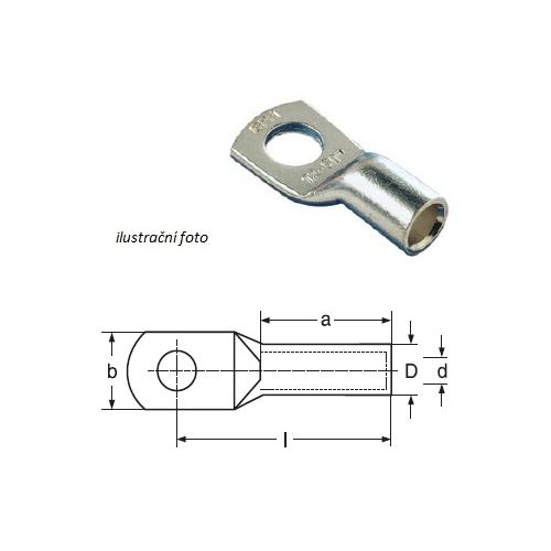

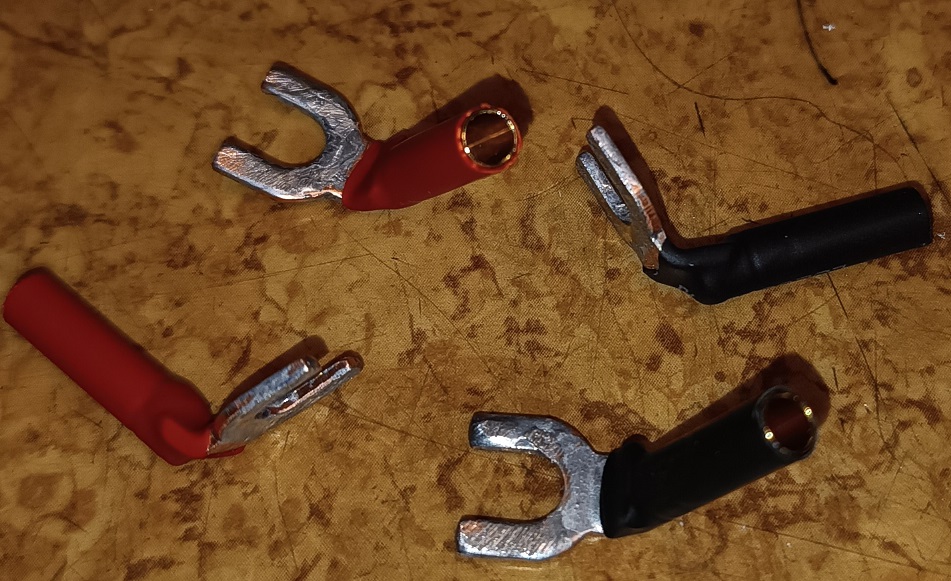

Dej prosím odkaz na oka který myslíš. Já zkoušel jak jsem již psal včera tohle a je to měděný bláto.
Tohle je na kabel průřezu 16mm, do něj by se dala vložit a zapájet modelářská 4 mm zdířka.

Příspěvky: 20124
PříspěvekZaslal: po únor 17 2025, 19:28    Předmět: Citovat
Myslel jsi takhle nějak? Že mě to taky nenapadlo, na ty 3f lišty čumím v dílně v regálu. Embarassed
Díky za tip!

PříspěvekZaslal: po únor 17 2025, 19:56    Předmět: Citovat
Ty 3f lišty jsou taky výbornej nápad. Já jsem myslel tyhle lisovací oka, jsou taky dost silný. Velikost 6x4 je skoro akorát.

kokun
Založen: Jun 21, 2008
Příspěvky: 9171
Bydliště: Valachy
PříspěvekZaslal: po únor 17 2025, 20:31    Předmět: Citovat
Jj - ty lisovací by šly.
SC6-6 jsou téměř ideální - jak cenou; tak i "kusovkou" a taky délkou dutinky (pro banánek). Pouze tu dutinku zvětšit (převrtáním) o pouhé 2 desetinky:
Popis: Oko kabelové 6,5mm, kabel 6mm2 (SC6-6)
           průměr oka 6,5mm, vnitřní průměr dutinky 3,8mm, délka dutinky 21mm, kabel 6mm2
Jo - a na převrtání si udělej přípravek ze dvou kousků dřevěných destiček (2 destičky k sobě a v mezeře vyvrtej dírku dle vnějšího Ø dutinky - a pro očko malý dlab) Wink
Honza - kokúň
