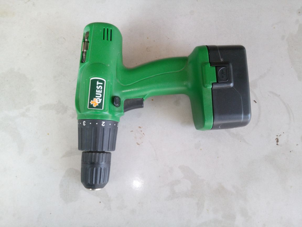

Neleží u někoho třebas již nefunkční aku k tomuhle šroubováku?
Pokud ten šroubovák někomu odešel, tak třebas celý akupack i s pouzdrem a nabíječkou.
Vím, že je to krám, ale nemusíte to tady komentovat!!!

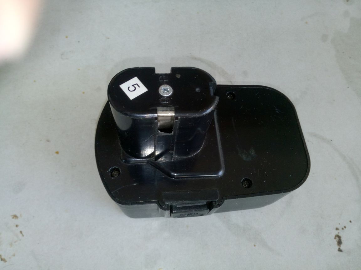

A ide Ti len o obal akupaku, alebo chceš kompletku? Podobné sa mi tu váľa niekde pod stolom... batérie som vybral a dal na recyklo, už začali slintať... asi aj nabíjačka by bola..
Za kód na packetu to môže byť tvoje... ja nemám využitie...

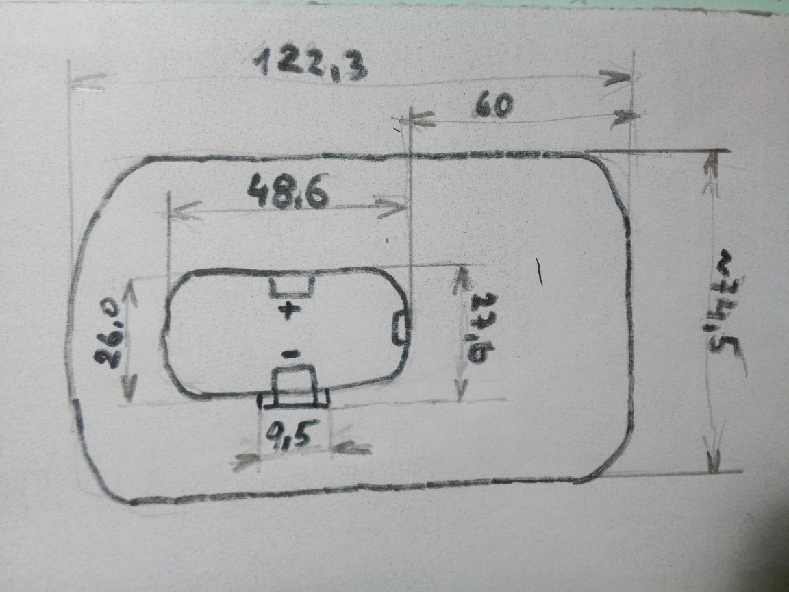

Ked to nie je rovnaka "znacka" a typ, tak si skontrolujte rozmery. Na prvy pohlad to moze vyzerat podobne, ale mozno to nepojde nasadit.
jjilek
Založen: Mar 29, 2009
Příspěvky: 4423
PříspěvekZaslal: po únor 17 2025, 20:28    Předmět: Citovat
Rozměry zde:

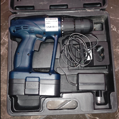

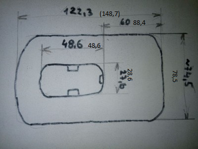

To čo mám je o niečo väčšie - bolo to na 24V/ 1,2Ah
Komplet v kufríku - bez bat. článkov....
Až to niekto chce Rolling Eyes
