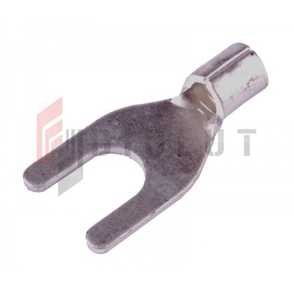

Sháním vidlici na boční nasunutí do šroubovací přístrojový zdířky. Něco jako je tohle. Ale místo krimplování na kabel aby to mělo trubičku pro nasunutí 4 mm banánku. A musí to být v úhlu cca 30-45°
Našel jsem jen tohle, v podstatě by to vyhovovalo, jenže chyba, díra má 4,8 mm a klasickej banánek 4 mm v tom kloktá.

To spíše tady - jsou to přímo vidlice (tato je i rozměrovně vhodná - resp. se mírně rozevře otvor pro banánek) - zato bohužel jen 100-kusové balení. A ohnutí o 30 ÷ 45° nemůže být problémem. Vidlice je měděná, pocínovaná.
Pokud nebude prodejce ochoten poslat menší než limitní množství (100 ks), tak se snad stejná/podobná vidlice najde i u jiného prodejce Rolling Eyes
Vhodná vidlička.
Otvor pro kabel (fí 3,4mmm) v mezeře (šroubovákem?) rozevřít a na tyčince 4mm "naklepat/namačkat" :)

Honzo, dík, to by asi šlo. Zkusím to v místním elektro instaláku. Větší výběr bude asi v kabelovejch okách, pak by stačilo oko proříznout.
No naivně jsem si myslel, že se to dá koupit hotový. Mám tady dvě od nějakýho měřáku, banánek OK, 4 mm ale vidlička je na M8. Myslím, že to bylo u Metráckých laboratorních ampérmetrů, takový bakeliťáky s velkejma svorkama, kde se rozsahy měnily kónickejma kolíkama.

Vyhrabal jsem doma pájecí nebo mačkací oka s dírou pro M6 na kabel průměru 3,8 mm. Roztáhnout ve spoji nešlo a tak jsem díru pro kabel převrtal na 4 mm. Už při tom začaly problémy, oko se začalo kroutit. A když jsem potom vystřihl část oka aby vznikla vidlička, bláto. Prostě měkká měď 1 mm tlustá, aby to bylo stabilnější tak by bylo potřeba to samý z mosazi.
Bude to chtít něco jako je třetí odkaz od samce. Kouknu, jestli nedodá někdo místní, čekat 2-3 týdny nemůžu. Ovšem píšou čistá měď, tak jestli to taky nebude bláto.

Tak to vypadá podle těch cen, že vemu velkoplošnou mosaz M6 podložku, vyříznu do ní dva šlicy aby vznikla vidlička a připájím k tomu modelářskou zdířku co se používá na připojování pohonejch baterek. Nevím, jak to bude držet cínem, jinak nažhavím autogen se stříbrem.

Na stříbro stačí propan nebo propan-butan. Jako zdířku pro banánek bych použil měděnou trubičku Φ6 mm s tloušťkou stěny 1 mm.

Mám vyzkoušený ty kabelový oka. Pokud nechceš tu měkkou vidličku, vezmi lisovací kabelový oko vel. 6, vyřízni a vzadu ohneš + upravíš na banánek 4mm. Je mnohem pevnější než běžný oka a používám to tak xlet.
