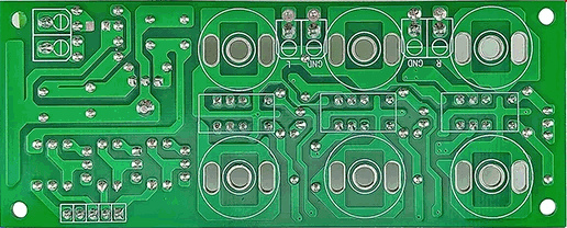

madmax: můžeš sem postnout fotku desky elektroniky, prosím?

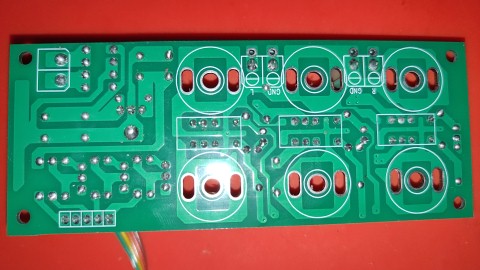

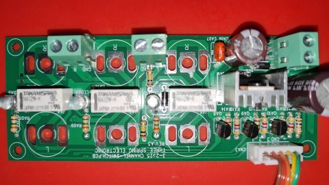

Zde jsou fotky. Kvůli velikosti nic moc kvalita.
 Velikost:  67.96 kB
 Zobrazeno:  26 krát
 Velikost:  74.95 kB
 Zobrazeno:  31 krát

Ten stabilizátor se musí vyndat, protože větší napětí na svém výstupu než na vstupu nepřežije, pokud se tam tedy přes něj neimplementuje zpětná ochranná dioda.
Vašek
Příspěvky: 13563
PříspěvekZaslal: pá únor 14 2025, 23:09    Předmět: Citovat
Ta dioda tam je.
Příspěvky: 34122
PříspěvekZaslal: pá únor 14 2025, 23:14    Předmět: Citovat
Tomu stabilizátoru se nemá co stát, pokud na jeho vstupu nebude nic připojenýho. Bude prostě "viset ve vzduchu".
Jenomže to tady není, tady je před stabcem usměrňovač a kondík jako filtr. Problémy pro stabilizátor můžou nastat, když se přes něj bude nabíjet filtrační kapacita mezi ním a usměrňovačem. Tohle nebezpečí jde odstranit jednoduše univerzální usměrňovací diodou i s nejmenším závěrem = 1N4001 nebo KY132/80, kterou je potřeba připájet mezi výstup a vstup stabilizátoru tak, aby byla normálně polarizovaná v závěrným směru a otevírala se jen tehdy, když je na výstupu z jakýhokoliv důvodu napětí proti společnýmu vodiči vyšší než na vstupu = katoda se připojí na vstup, anoda na výstup. Zachová se tím původní funkce (možnost napájet přepínač AC zdrojem) a zároveň odstraní nebezpečí poškození stáblu tím, že by měl na výstupu vyšší napětí než na vstupu.
Jestli tam už je, tak byl autor dostatečně chytrej a není dál co řešit. Pokud je k dispozici filtrovaný napětí 12V z jinýho zdroje, není potřeba se bát a lze ho připojit přímo za stabilizátor bez negativního vlivu na cokoliv co na desce už je.

EKKAR napsal(a):
Jestli tam už je, tak byl autor dostatečně chytrej a není dál co řešit...
Tak ono se stačí jen podívat na ty pcb a není nutno nic psát, že.
Příspěvky: 34122
PříspěvekZaslal: so únor 15 2025, 0:51    Předmět: Citovat
Zrovna u těchhle fotek je potřeba mít spíš věšteckej výuční list a dobře nabitý baterky v křišťálový kouli, protože ta dioda na těch fotkách je možná tak tušitelná, ale rozhodně ne pořádně viditelná.
