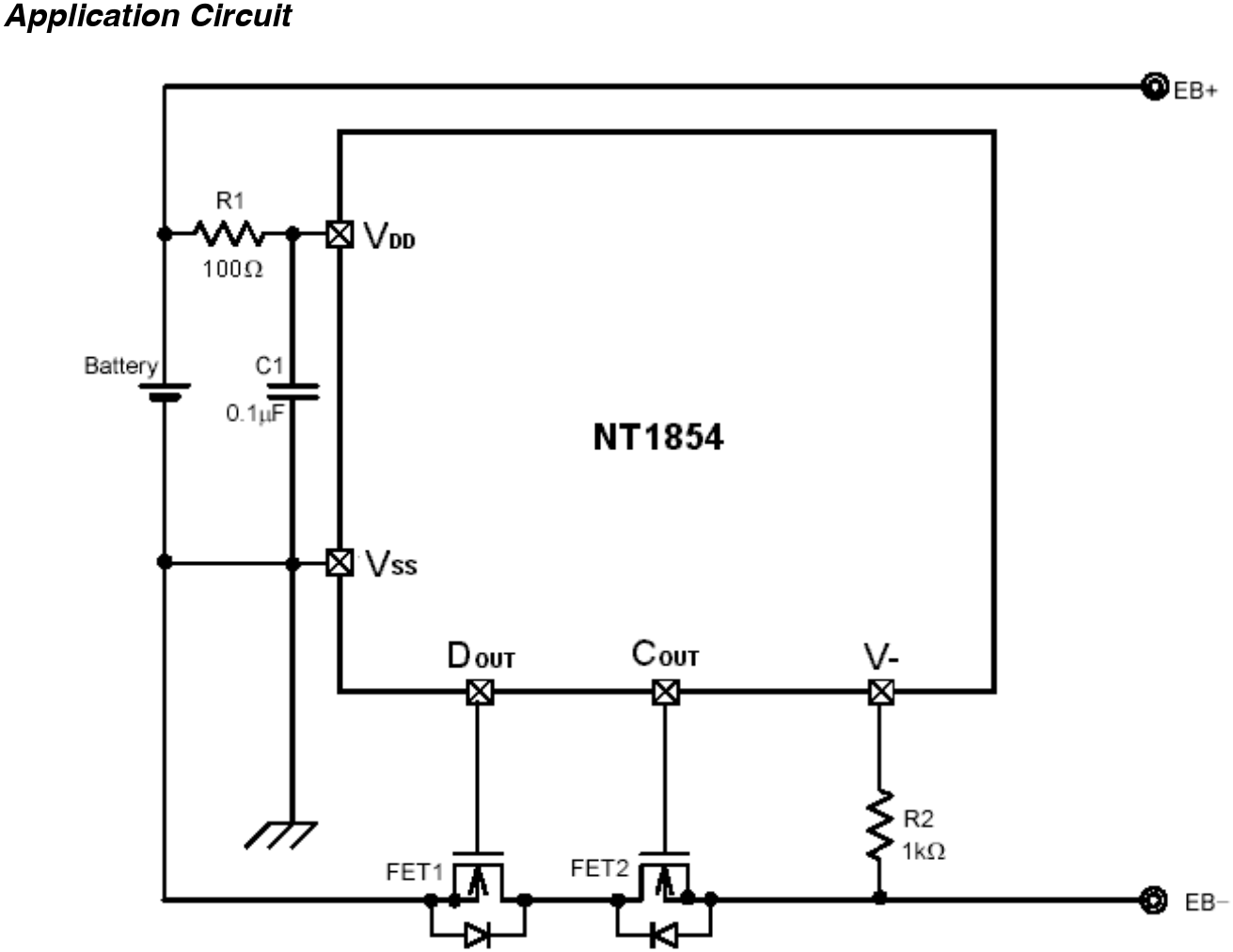

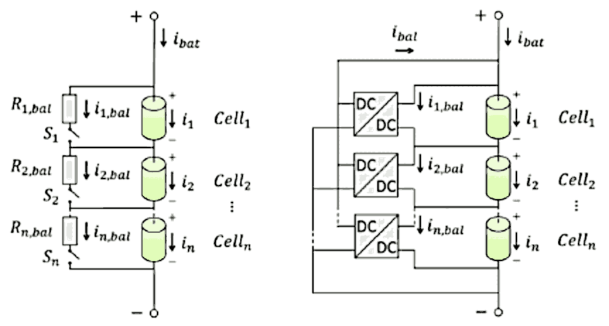

Ono je to celé poněkud složitější.... Pro méně se orientující popíšu řazení oněch částí (zásadní je přitom pořadí, tedy řazení od článků až po nabíječ):
1) "holý" LiIon/LiPol/LiFePO4 článek
2) ochrana článku (příklad v příloze), zabraňuje nabití článku nad a vybití pod nastavenou hodnotu, chrání proti zkratu, může obsahovat i tepelnou ochranu. Při běžném provozu článků se ochrana vůbec neaktivuje!
3) sériové spojení až za ochranami jednotlivých článků.
4) obvod balanceru (pracuje obvykle tak, že ke konci nabíjení (má charakter I-U) začíná "odsávat" nabíjecí proud tak, aby na všech nabíjených článcích bylo stejné koncové napětí). Balancer je připojen ke všem vývodům sériového spojení článků s ochranami, tedy k + a - celé sériové kombinace a ke všem uzlům.
5) obvod nabíječe (charakter I-U), čili na počátku je omezení proudu, na konci omezení napětí a plynulý přechod mezi těmito režimy. Napětí se obvykle omezuje na max. přípustnou hodnotu nabíjecího napětí na jednom článku x počet článků, proud na přípustnou či nižší zvolenou hodnotu nabíjecího proudu článků.
Pochopitelně je možné celou věc řešit i trochu jinak (třeba samostatnými nabíječi pro jednotlivé články, což může zajistit i funkci balancování - obvykle se to nazývá aktivní balancování a pro názornost je porovnání opět v příloze), ale standardem zejména u menších článků/proudů/výkonů je popsaný způsob.

PříspěvekZaslal: ne únor 16 2025, 13:31    Předmět: Citovat
Mám dotaz k bodu tři - Sériové spojení až za ochranami jednotlivých článků. Co se stane pokud jeden článek z pěti v sérii dosáhne plného napětí dříve (nebo jeho ochranný obvod je nastaven na nižší napětí) a jeho ochranný obvod jej odpojí od nabíjení. Přestane téct nabíjecí proud do celého bloku článků a snesou mosfety ochranného obvodu napětí, které na nich po odpojení článku bude?
Příspěvky: 3564
PříspěvekZaslal: ne únor 16 2025, 14:31    Předmět: Citovat
barnodaj: no pochopitelně se série rozpojí... Zda rozpojené MOSFETy snesou napětí ostatních článků, to záleží na jejich typu Wink
Proto zdůrazňuju výše, že za normálních okolností se ochrana neaktivuje (neboli jde v podstatě o havarijní záležitost) a max. provozní napětí na článku musí zajistit balancer. Napětí, při kterém vypíná ochrana, je vždy citelně výše, než max. nabíjecí napětí.
I proto se balancery používají. Dobře udělaný balancer propojený s nabíjecím obvodem může zastoupit funkci přepěťové ochrany článků, nadproud se dá řešit pro celou sérii, jen pak je trochu obtížnější to hlídání min. napětí jednotlivých článků.
V případě sériového zapojení článků bez ochran a balanceru, jen s omezením koncového napětí celé série (jak to třeba PRCák běžně praktikuje) se např. při výraznějším poklesu kapacity jednoho článku snadno může stát, že jeho napětí při nabíjení poroste až "kdovíkam", což má za následek jeho další degradaci až třeba explozi...
Z toho celého je vidět, že zajistit opravdu komplexní ochranu a správné provozní podmínky není u Li technologie nic jednoduchého. Takže ano, úplně ideální by byl jeden modul se vším dohromady, ale pak jsou tady Jirkou Celeronem už zmíněné další "detaily", jako třeba je vlastní spotřeba takového modulu (z připojených aku) atd.
