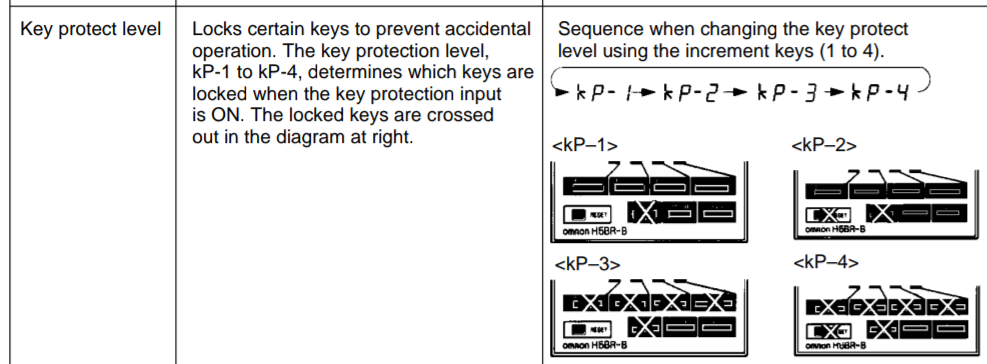

Zdravím.
Máte někdo zkušenosti s časovým spínačem Omron H5BR.
Nedaří se mi zablokovat tlačítka aby nešlo přenastavit nastavení.
Děkuji.

Tohle nefunguje?

To jsem zkoušel. Když tam dál třeba tu jedničku abych zablokoval tlačítko MODE tak to nefunguje. Nevím jak to potvrdit.

Pochpil jsi správně jak tohle funguje? Měl jsem OMRON H7CR což je podobná věc a tam blokování fungovalo tak, že v menu se jen nastavovalo co se má zablokovat, ale blokování/odblokování se provádělo napětím na nějaké svorce vzadu. Jen naťukáním v menu nic zablokovat nešlo.

Aha. Tak to mě nenapadlo. Nevíte náhodou jak se ta svorka jmenovala?

Propojit 8 a 16 (GND/KEY PT)

V tom návodě co tu hodil Cowley je popsána jako "key protection input". Ale jestli to byla pevně daná svorka, nebo se to muselo na nějaký univerzální vstup namapovat v nastavení si už nepamatuju. Tyhle krámy byly dost nespolehlivé a drahé, takže jsme je vyházeli. Ale v manuálu to určitě bude napsané.
