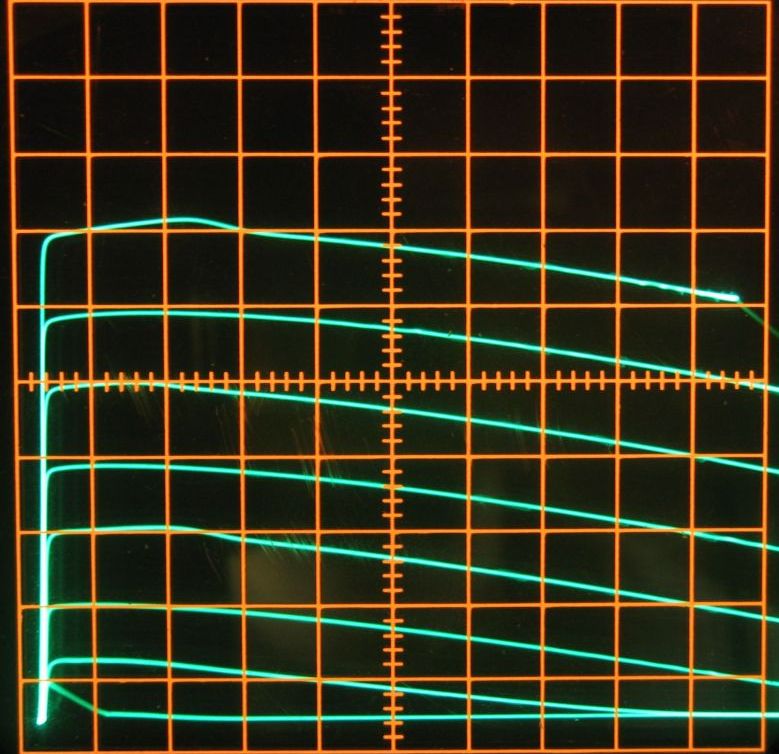

A co teprve, když se nějaký polovodič zdegraduje do neuvěřitelna, nebo snad rovnou upečou něco obskurního.
Výkonový trand, obdoba 2SC5200, výrobce neznámý. Fungoval pár let. Za studena H21E kolem 100, za horka a při vyšším napětí už kolem 3-5, a ještě prapodivné charakteristiky. Předchozí servisák několikrát měnil upečený budič...
