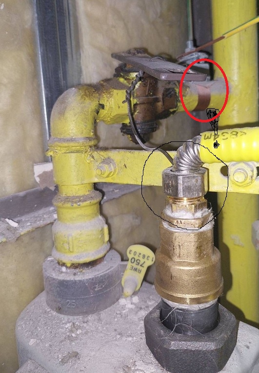

Zmije napsal(a):
Patička ebastlirny je nedílnou součástí všech příspěvků tady, takže by rozhodně měla soud zajímat. Nebo jinak, pokud platí ve smlouvách i to co je napsáno malým písmem kdesi na okraji, tak patička ebastlirny musí platit taky.
Na Elektrike ťa zjebú, že si máš zohnať projektanta a 4 revízakov na výmenu svietidla
Tenhle přístu se mi nelíbí, proto chodím sem a ne na jiná fóra.
Krom toho bavit se tu můžeme o ledasčem, ale práce na VTZ musí dělat osoba s patřičným oprávněním. Jestli tu práci dělá někdo bez oprávnění, tak je to primárně jeho problém a né problém ebastlirny.
Jen tak mimochodem ten vlnovec by měl z matky jít rovně a ohyb být až po vzdálenosti několika průměrů vlnovce.
Ten vlnovec poznal středověk (Pulp Fiction- film).
Co to pospojení?
Co to pospojení?

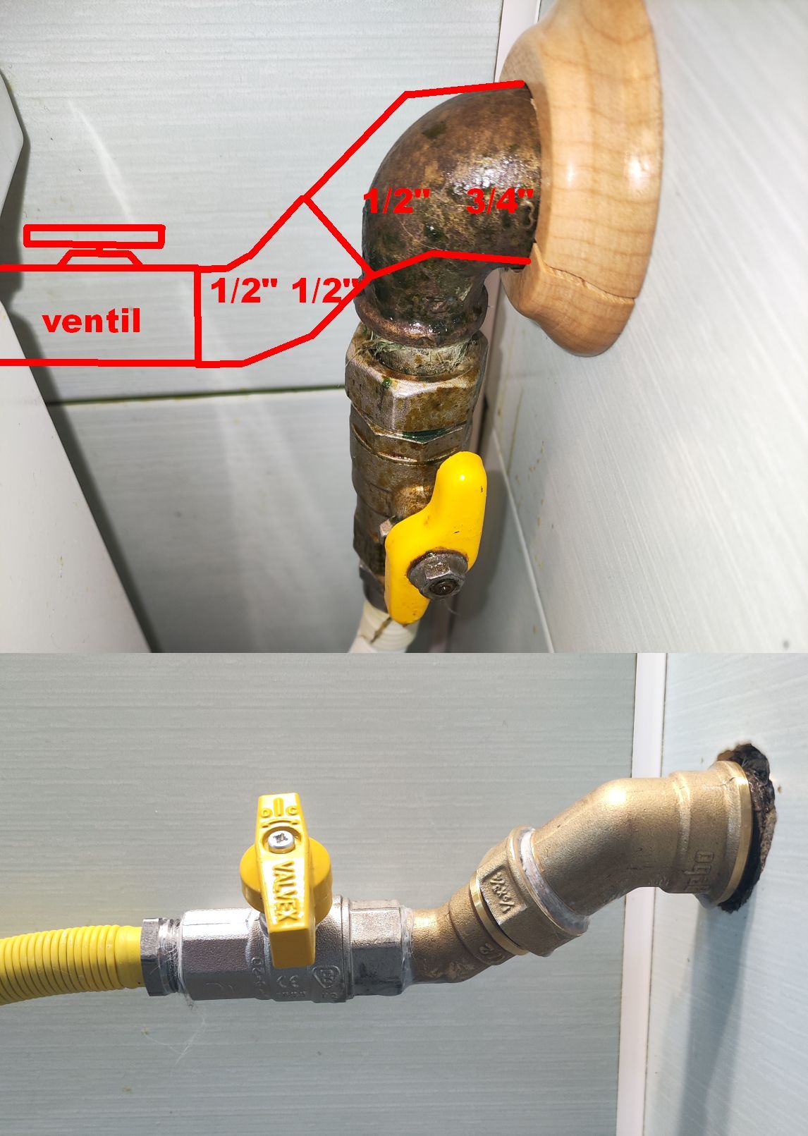

S revizákem jsem předběžně domluvený a už jsem to předělal, jak jsem chtěl.
