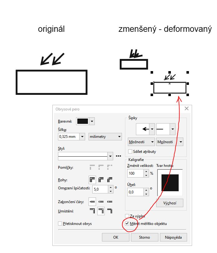

sr71 napsal(a):
příklad souboru kde se to děje v příloze (ta funkce "převést obrys na objekt" mi není úplně jasná protože ne vždy ji Corel umožňuje použít)
Mi nepřijde že by se obdélník při změně velikosti nějak deformoval, nebo myslíš ty šipky? Ať nevypisuju zbytečně.
Funkce převést objekt na obrys se zobrazí jen když to dává smysl. Není ti jasné co funkce dělá, nebo proč je někdy dostupná a jindy ne?

PříspěvekZaslal: út únor 11 2025, 22:33    Předmět: Citovat
ano, v tomto případě třeba ty šipky (a taky třeba to že při zmenšování se nezmenšuje poměrně tlouštka čáry u toho obdelníku)
ohledně té funkce - ano nevím co ta funkce přesně dělá

PříspěvekZaslal: st únor 12 2025, 7:30    Předmět: Citovat
Ok, už je mi jasné kde je problém. Začnu tím že vysvětlím co je v Corelu označováno jako obrys a co objekt a z toho pak vyplyne proč se to chová tak jak se to chová. Aby z toho nebyl román, trochu to zjednoduším a budu používat jen vodorovnou čáru, ale v principu je to u všeho obdobné.
Obrys: je to vektor, v případě čáry spojující dva body, je to uloženo jen jako souřadnice těch dvou bodů + nějaké vlastnosti vektoru typu tloušťka, barva, styl apod, ale v reálu jsou to jen jednorozměrné objekty, nemají žádnou plochu. Zmíněné vlastnosti se používají jen pro zobrazení, můžeš si třeba nastavit nulovou tloušťku nebo barvu pozadí, čára nebude vidět, ale dokud nevymažeš koncové body jež ji tvoří, pořád tam ten vektor bude.
Objekt: je to plocha tvořená uzavřenou smyčkou z obrysů. Je to už dvojrozměrná záležitost, můžeš nastavit barvu její výplně a podobné věci, stejně tak jako výše uvedené atributy jednotlivých obrysů jež ji ohraničují. Z praktických důvodů se u jednobarevného objektu používá nulová síla obrysu.
Pokud použiješ volbu převést obrys na objekt, Corel se podívá jakou máš nastavenou tloušťku vektoru a obtáhne tento tvar obrysem. Takže už to nebude spojnice dvou bodů ale obdélník vyplněný barvou tvořený smyčkou ze čtyřech obrysů spojených v rozích. Jakmile jednou obrys převedeš na objekt, už to z principu nikdy nevrátíš a nebudeš moct s tím pracovat jako s čárou.
A teď co se děje když měníš velikost. V případě obrysu (čáry) jen měníš vzdálenost dvou bodů jejichž spojnice tvoří čáru, ale atributy obrysu jako je tloušťka nebo barva se tímto ve výchozím nastavení nemění. Pokud měníš velikost čáry převedené na objekt (odbdélník s výplní), děje se to samé, tzn. měníš proporcionálně vzdálenost všech čtyř bodů tvořících rohy obdélníku a tak se plocha (tloušťka a délka čáry) zvětšuje. To je důvod proč se to po převodu na objekt chová tak jak se ti líbí.
Ještě k té šipce, ty ji máš vytvořenou jako tzv. "šipku" což je jeden z atributů obrysu jež by se dal výstižněji nazvat koncovka obrysu. V podstatě to jen přidá na konec obrysu něco. Tvar téhle věci si můžeš namalovat jaký chceš a jeho chování nastavíš ve vlastnostech šipky. Ve výchozím nastavení se to chová obdobně jako třeba kótovací šipka v CADu, pokud měníš měřítko výkresu, šipky u kót musí vždy zůstat stejně veliké.
V Corelu je ale volba kde jde nastavit, aby se síla obrysu měnila spolu s tím jak měníš velikost výběru. Ve vlastnostech obrysu zatrhni poněkud zmateně nazvanou volbu "Měnit měřítko objektu" a pak se ti bude měnit síla čáry a velikost šipky spolu se změnou velikosti výběru bodů tvořících obrys. Má to vliv i na velikost šipky, tam je ale nějaké omezení minimální velikosti (proč, to se mne neptej), takže pokud budeš chtít jít pod velikost kdy se šipka začne zkreslovat, budeš si to muset převést na objekt, jiná cesta není. Nebo tu šipku místo použití atributu "šipka" nakreslit ručně dvěma čarama, pak se ti bude zmenšovat libovolně. Má to i jiné háčky, například když výběr pouze natáhneš do šířky, tloušťka horizonálních čar se nezmění a u ostatních ano apod, ale s tím se už musíš naučít žít.
Doufám žes z vyprávění pochopil jak to funguje. Ale pokud ne, klidně se ptej. Je to obdobné jako když routuješ v eaglu PCB, obrys=wire, objekt=polygon, šipka=via. Chová se to téměř identicky.

sr71
Založen: Apr 10, 2004
Příspěvky: 2663
PříspěvekZaslal: st únor 12 2025, 14:42    Předmět: Citovat
děkuji moc za vysvětlení, snad mi to takto bude stačit
