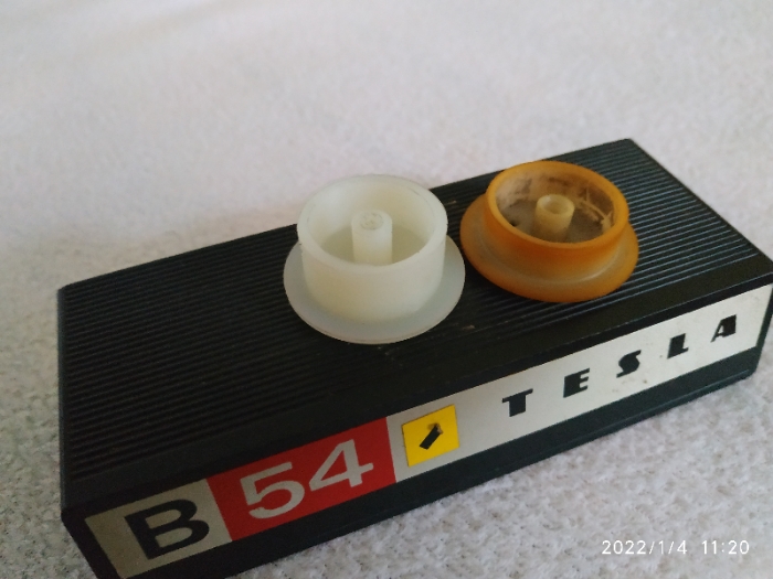

PříspěvekZaslal: ne únor 09 2025, 15:37    Předmět: Citovat
Áno máš pravdu Hill že to bolo geniálne vymyslené pokiaľ to bolo nove.
Mne sa na tom páči plávajúca tónova kladka na tom závese .
Vyrábal som tu to časť remenice. Dôvod bol výška valcovej časti, ktorá prenáša dotykom o medzi kolo otáčky na ľavy unášač. Nedotýkal sa celou plochou, robilo to pazvuky.
 Velikost:  213.92 kB
 Zobrazeno:  37 krát

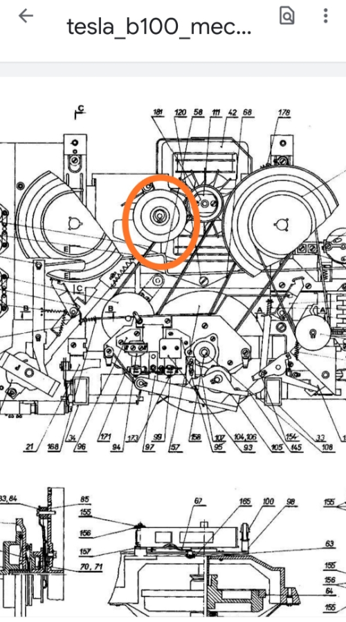

Příspěvky: 20916
PříspěvekZaslal: po únor 10 2025, 9:19    Předmět: Citovat
Dávám sem výkres, napiš číslo, prosím, které to kolo je. Normálně totiž nepamatuji kus, ve kterém by se výšky nedaly seřídit.
Tesla_B100_mech_sestava_1.pdf
 Soubor:  Tesla_B100_mech_sestava_1.pdf
 Velikost:  234.68 kB
 Staženo:  113 krát

PříspěvekZaslal: po únor 10 2025, 10:06    Předmět: Citovat
Nevedel som najsť číslo k tomu medzi kolu, tak som to dal do krúžku. Kde bol len polovičný dotyk.
 Velikost:  245.96 kB
 Zobrazeno:  51 krát
Příspěvky: 20916
PříspěvekZaslal: po únor 10 2025, 10:23    Předmět: Citovat
Tak to vypadá na příliš vysoko nastavený levý unašeč. Většinou proto, že rám je ve skříni levou stranou příliš nízko a cívka drhla o kryt. Příležitostně to prověř. To původní mezikolo normálně celou výškou obložení musí dosedat jak na osazení řemenice motoru, tak na obvod talíře spojky unašeče.
