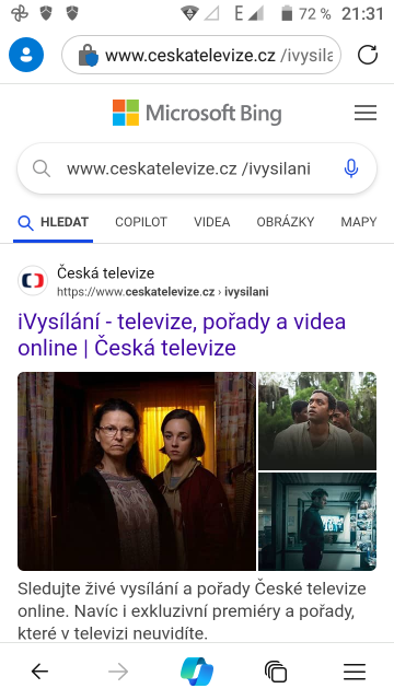

Takže potvrzeno. Přístup na IP adresu 85.239.69.9 tj. server ČT máte blokován a ke spojení se serverem ČT tedy vůbec nedochází.
jjilek napsal(a):
Problém se vyskytuje i při připojení PC přímo k anténě, takže router i WiFi nepřipadají do úvahy.
Zřejmě bude problém někde v konfiguraci toho zařízení s anténou, které je před routerem jako přístupový bod do Internetu.

Nic nového. Jen se Android v MT chová trochu jinak. Zobrazí se nějaká stránka webu. To také asi zmátlo technika i mne.

To vypadá, že když se webovému prohlížeči v mobilu nepodaří přístup přímo na web ČT tak vám namísto toho zobrazí jen stránku vyhledávání z vyhledávače, ale to samozřejmě není stránka načtená přímo z webu ČT, ale jen to co sám načetl z webu ČT příslušný vyhledávač tj. v podstatě se to do jisté míry chová jako proxy, ale jakmile se pokusíte přistoupit přímo na web ČT tak už vám to nepůjde.
Skutečný přímý test z mobilního telefonu s Androidem můžete zkusit přes mobilní aplikaci API Teste.
1. Po nainstalování spusťte na mobilu aplikaci API Teste.
2. Klikněte na + v pravém horním rohu okna aplikace.
3. Pod API Client klikněte na GET.
4. Do položky New Request zadejte https://www.ceskatelevize.cz
5. Klikněte v pravém horním rohu okna aplikace na > a vyčkejte na výsledek.

Přesně tak. A to jsem si v prvním momentě včera neuvědomil. A servisák nepochybně taktéž. Sad

Po dalším včerejším oznámení na Nordic Telecom se dnes ozval servisák a po delší vzájemné spolupráci na dálku byla chyba opravena zdá se, že je všechno v pořádku.
Díky kolegům zde za rady, díky kterým jsem mohl specifikovat problém. To nepochybně pomohlo k zásahu servisu NT.
