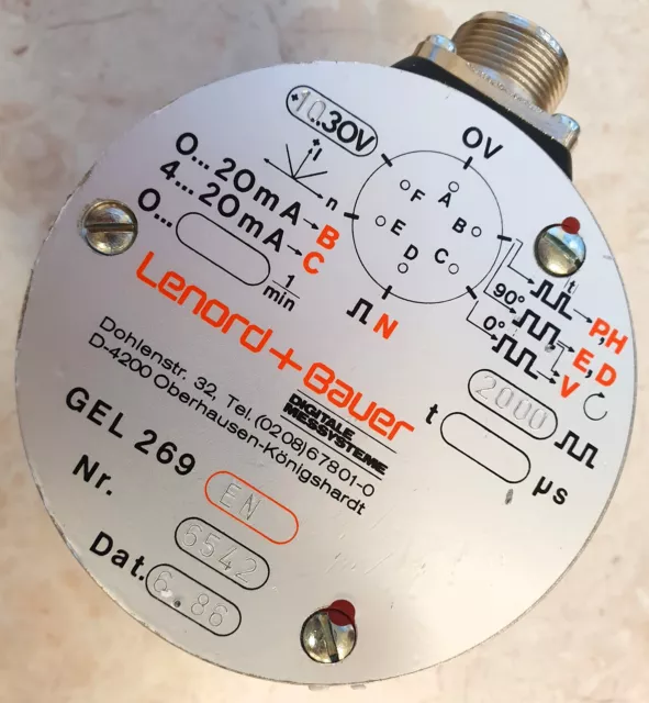

Nesetkal jste se někdo s takovýmto nebo podobným průmyslovým tachogenerátorem? Tento je údajně vadný. Rád bych se to pokusil nějak otestovat na stole, ale nejsem moc moudrý z toho popisu výstupů štítku.
Svorky A, F jsou tedy asi napájení
B, C výstupní impulsy vzájemně fázově posunuté?
E proudový výstup
D ?
Co by mohli znamenat ty oranžová písmena?

To oranžové je varianta provedení jak je vyraženo dole v rámečku BE.
Máš tedy výstup B 0-20mA a E výstup asi jen jeden kanál bez rozlišení směru a pinu B. Pin C asi bude nezapojen.
N - vyhodí jeden puls na otáčku - referenční pozice. Používá se to pro kontrolu, že není výstup zarušen - mezi dvěma nulovými pulsy musí připojené PLC napočítat přesný počet impulsů z kanálů A a B nebo vyhodí chybu.

Tohle by měl být stejný typ (i když prodávaný pod jinou firmou) a tady nebo zde jsou datasheety k sousedním typům.
Pochopitelně to nemusí souhlasit, zkontroluj.
Trochu problém vidím v tom, že to je cca z 80. let a navíc může jít o nějakou OEM záležitost. Nicméně nějaké společné prvky (zapojení konektoru, popis signálů atd.) by tam být mohly.

Připojil jsem si tacho na stole a zjistil jsem vadný stabilizátor 7905 (na jeho výstupu bylo o cca 1V míň než na vstupu). Po výměně 7905 je -5V napětí ok, ale žádné pulsy nebo jiné změny jsem na výstupech při otáčení nezjistil. Mám podezření na to samotné čidlo (napájeno je 5V a jdou z toho 2 výstupy), obě ty součástky/integrované obvody, které jsou vidět uvnitř samotného čidla, dost silně magnetují. Co to je přesně za typ snímání? Překvapuje mě i to jemné ozubení na kole u snímače, čekal bych větší zuby.

Je to magnetický enkodér. Bude tam několik halovek nalepených na magnetu.
Dole je obrázek novějšího provedení. Umí si to odhadnout několik poloh mezi zuby. Tento vzorek jde naprogramovat - měl nastaveno 4096 pulzů na otáčku a zubů tam je podstatně méně.
Mělo by to mít výhodu větší životnosti ve vysoké teplotě a odolnost vůči chemikáliím. Nevýhoda je velmi malá odolnost na rušení od frekvenčního měniče.

Jestli jsem správně pochopil a 5V stabec ti jen snižoval napětí o 1V, tak šlo na snímač asi o dost více jak 5V. A to pravděpodobně nepřežil.

Ano, nejspíš to tak bude
