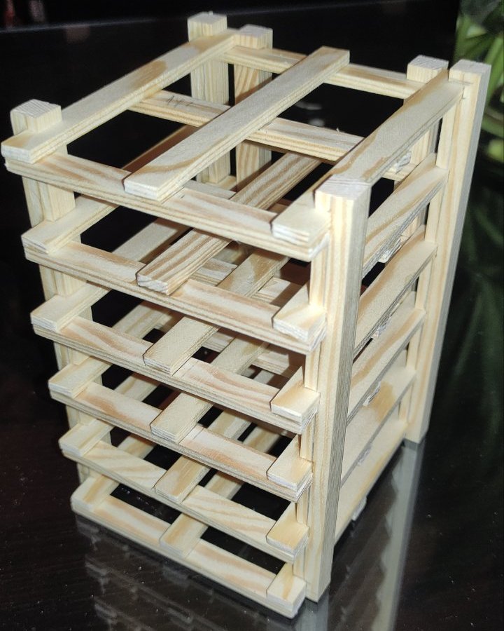

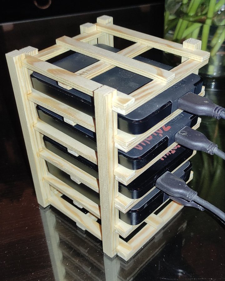

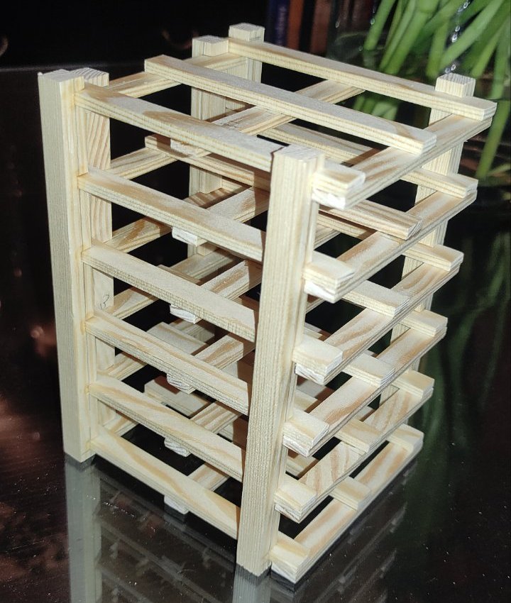

Tak jsem se dneska zdravě naštval, protože už mě nebaví pořád strkat exteráky do šuplete a tahat ven, když něco potřebuju dohledat, navíc to chujově vypadá, kdyř se mi kolem kompu vrší na sobě tyhle ocasatý potvory, takže jsem dopooledne asi hodinku měřil, počítal a maloval a po obědě skoro 3,5 hodiny věnoval mikrotruhlařině.
Anektoval jsem v rámci speciální mikrotruhlářský operace kuchyňskej stůl, a na něm jsem díky stolečku na podvěšenou šukapilku od Forbiddena, do něj upnutý NAREXky 550W s jemným vyřezávacím plátkem z hrsti lišt z místního železářství takovejhle šteláříček, ve kterým si milý exteráky můžou hovět jako v peřince - navíc mají mezi sebou prostor pro luft, takže se nebudou tolik hřát. Materiál - smrkový lišty 10x10 a 4x10, veškerý spoje jen na zářez a trochu lepidla. Vnitřní rozměry jsou navržený podle exteráků Western Digital řady Elements, vnější vyšly 105mm šířka, 115mm hloubka a 155mm vejška bez vloženejch disků, cenově asi 155 kulatejch za ty lišty a nějakejch 70,- kaček za lepidlo, kterýho jsem ale celý balení nespotřeboval. Ještě počítám, že to namořím a nalakuju, aby to nesvítilo syrovým dřevem.

Pěkný to máš. Jen mi napadlo - nepřemýšlel jsi o čemsi, co by tam ty disky nějak zalígrovalo, aby nebyly jen tak na volno? Třeba nějakou zajišťovací tyčinku, kterou bys vytáhl, nastrkal disky a tyčinku zas zastrčil.
Je tam sklon dozadu, na fotkách není vidět.

PříspěvekZaslal: ne únor 09 2025, 12:22    Předmět: Citovat
Aha, jsem si právě říkal, jestli to tam je volně ložený a jak se zabrání třeba náhodnému vytažení.
