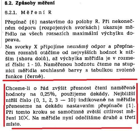

Dostal jsem se konečně k PC a nahlédl do manuálu BM509. Soudruzi z Brna opravdu udělali formální chybu. Používají slovo "rozsah" (což je jinak u měřáků přesný technický termín) skutečně blbě. Číslo a jednotka v tabulce na panelu je násobitel hodnoty odečtené na stupnici, jak píšeš. Teď už to dává smysl. Na druhou stranu - v Brně se spoustě věcí říká jinak.... tak proč se divím, že?
Počítá se taky s tím, že uživatel umí odečíst přesně čtvrtinu dílku (nejmenší údaj je 0,025pF nebo 0,025Ohm). Ale to tehdy bylo běžné, nebyli jsme zhýčkaní digitálama.
Měřicí napětí na rozsahu 7 uvádějí 12,5V, což varikap ovlivní velmi zásadně. Bude to nepoužitelné. Když hodláš měřit od 5-10-...V
Co jsem z textu nepochopil, je funkce zvýšení přesnosti. Jak to funguje? Vrazíš tam třeba odpor 4k7 (ať jsme uprostřed stupnice) a pak co? Jak se to projeví a co se stane když zapneš tu dekádu?

PavelFF napsal(a):
Počítá se taky s tím, že uživatel umí odečíst přesně čtvrtinu dílku (nejmenší údaj je 0,025pF nebo 0,025Ohm)...
Asi jsi myslel 0,05pF, ne 0,025pF. Ale i tak ta úvaha není asi správně. Spíše, než se čtením/odhadem částí dílku, se počítá právě s použitím přepínače dekády jako desetinné čárky za přečteným údajem jednotek pF a následným přečtením prvního a druhého místa za desetinnou čárkou.
ALE mohu se mýlit, s BM509 jsem neměl nikdy "tu čest" pracovat. Celeron by to mohl objasnit.
příklad: V poloze přepínače "bez dekády"(V) přečtu údaj měřidla cca 1,5pF. Zapnu tedy dekádu na hodnotu "1" a na stupnici přečtu údaj 5,2. Naměřená hodnota je tedy 1,52pF.

Máš pravdu. Měl jsem napsat 0,05. Měl jsem v hlavě čtvrtinu (dílku), až jsem to napsal.
Použití "dekády" a zvýšení přesnosti nám snad vlastník přístroje ukáže. To co říkáš zní logicky a v souladu s textem v návodu. Ale je to tak geniální, až se mi nechce věřit, že to funguje.

Dám příklad. Vemu kondík 56 pF a dekádu přepnu na V (vypnuto), takže se neuplatní. Na přepínači "rozsahů" tedy násobiteli nastavím 10 pF a na měřáku odečtu 56 pF. Pak dekádu přepnu na 5, čímž posunu hodnotu v tomto případě desítek pF na dekádu a měřák mě ukáže 64. Takže výsledná kapacita je 56,4 pF. Tak to funguje na všech "rozsazích" odporu a kapacity. U indukčnosti a elektrolytů to není implementováno.
Ještě k tomu měřícímu napětí. Mám kromě BM509 ještě dělanej digitál C-metr s ATmega 328P. Ten má měřící referenci pouze 1,1V, takže by neměl téměř varikapy ovlivňovat. Rozsah 0-9999 pF a 0-9999 nF. Pokud se před zapnutím na vstup nabastlí měřící přípravek, po zapnutí se zkalibruje na obou rozsazích na nulu. Sice jsem se bohužel nedostal k slíbenýmu kapacitnímu normálu na kontrolu přesnosti ale proti BM509 skoro nekecá. U porovnávacího měření na souběh varikapů je vlastně absolutní hodnota šumák, stačí časová a teplotní stabilita.
