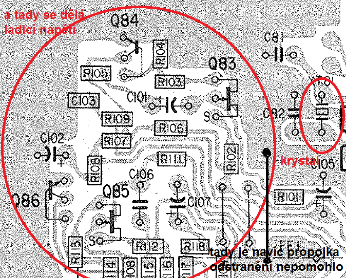

Zmíněný tuner má na výstupu takový jakýsi ošklivý hluk cca 100mV šš. Není to od špatné filtrace zdroje, má to myslím spíš něco společného s LC7218, když zatlumím krystal hluk zmizne. Než se pustím do základního výzkumu ptám se, nepotýkal se někdo s podobným jevem?

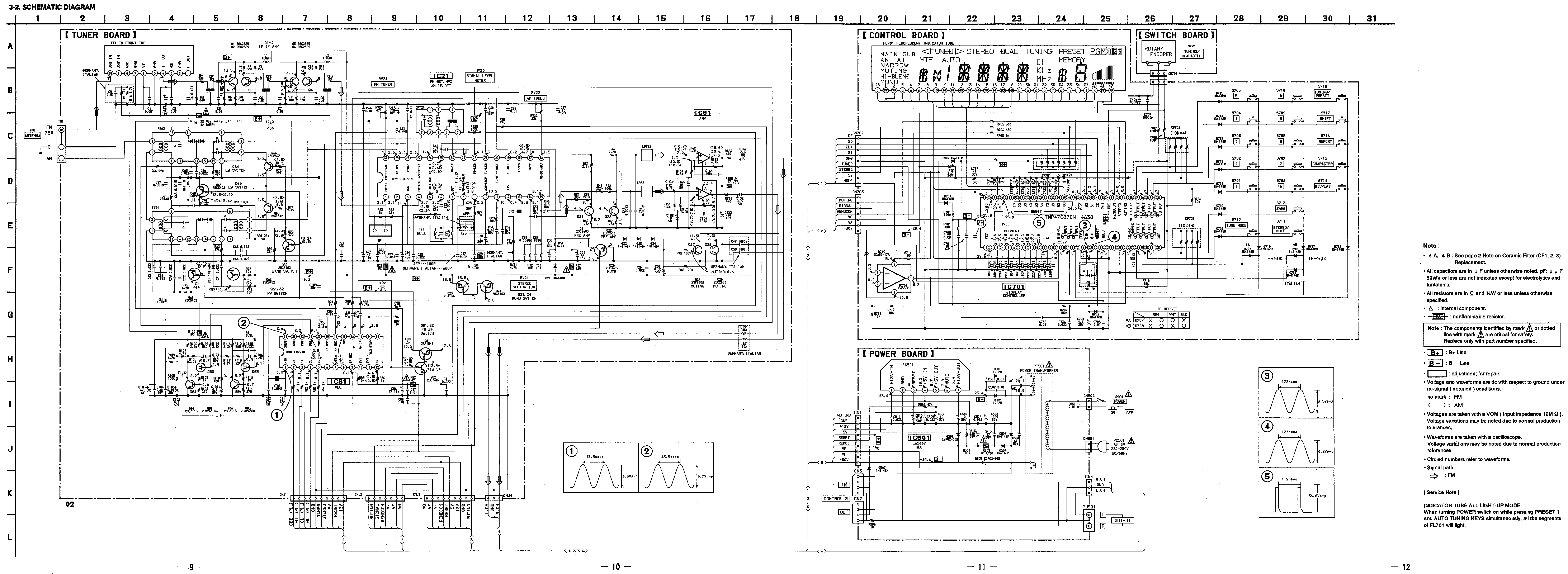

Níže k věci (jen pro pořádek).

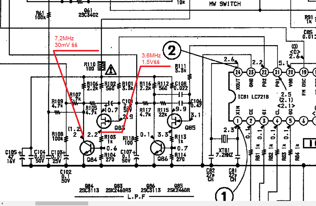

Zpět k věci: stupeň s IC91 má zisk jen malinko přes 5 dB, tranzistory před filtrem Q21 a Q22 nezesilují ani o celé 2 dB, čili je slušná možnost vysledovat, jestli ti ten hambinec leze už z dekodéru, nebo se nabral někde cestou.
Šel bych napřed po zemních a napájecích spojích a filtraci napájení.

Filtraci napájení jsem zkontroloval jako první, dneska přijde na řadu osciloskop a výzkum. Kouknu jestli to není už na ladicím napětí, pak 14 a 15 dekodéru a dál uvidím.
Příspěvky: 2268
PříspěvekZaslal: pá únor 07 2025, 13:46    Předmět: Citovat
Jak měřím - naladím na tuneru vedle 88MHz, na opravovaném 98,7 a dívám se co z toho leze na nf výstupu, bez modulace by tam měla být rovná čára. Osciloskopem jsem zjistil, že ten hnus je už na vývodu 9 IC21. Pak jsem zkusil kouknout na napájení a AGC, to je O.K., na vstupu pro ladicí napětí je jakýsi nehezký šum či co. Když tam připojím kondík cca 1uF tak se na výstupu charakter toho hnusu změní směrem k nižším frekvencím (pokoušel jsem se, marně, o foto průběhu ). Pak mě napadlo měřit na IC81 vývod 22, tam je jen šum tak 1mV. Takže jsem prohlížel SM a nějak nic, pak mě napadlo měřit na Q83 a Q84, tam vidím to co jsem dal do přílohy, na ostatních elektrodách tranzistorů nevidím nic, mám oscilo s citlivostí 10mV/d. Dneska už toho mám dost, pokračování příště. Teď se na to dívám a možná pomůže malá keramika z C do B na Q84, vyzkouším.
Nikdo nic tak pokračuju - vyzkoušel jsem kondenzátor 15nF na Q84, kmitání je pryč spolu s ošklivostmi v nf části. Viděl jsem tam ještě jakýsi nepatrný šum tak jsem to pojistil tlumivkou (ta je spolu s blokovacím kondem na obrázku), přímo na pin ladicího napětí jsem přidal 680nF a je klid, VYŘEŠENO.
Při zatlumení krystalu a vysazení oscilací při předcházejících experimentech ošklivosti zmizely, tak nějak si myslím, že Q84 byl náchylný k oscilacím a od krystalu se nakazil(?) přesněji synchronizoval se s ním. Před blokováním Q84 jsem se pokusil krystal odstínit plechem a zkrátit jeho nožky spolu s nožkami příslušných kondíků na minimum, bez jakékoli pozorovatelné změny. Má někdo přesvědčivější vysvětlení? Trochu divné je, že ve větvi s ladicím napětím pro AM je kondík 22n, ve větvi pro FM není. Vyřešené to je ale nějak mě to neuspokojuje.
