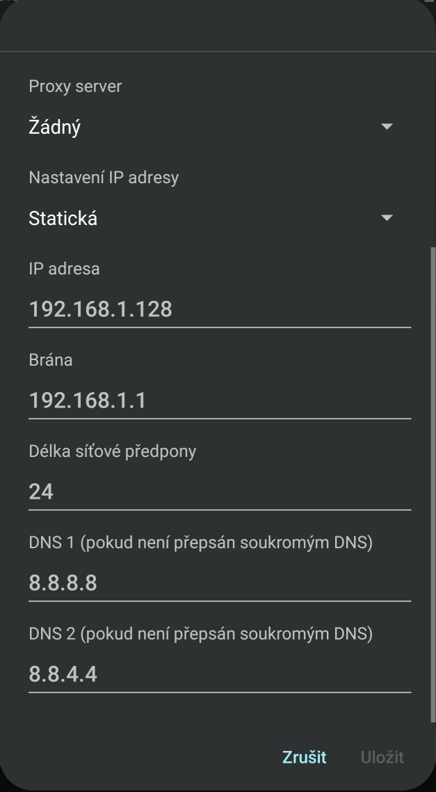

Zdravím
Jde nějak nastavit, aby se tablet Lenovo automaticky po zapnutí připojil k wifi, která není na internetu?
Vždy mi to píše, že není k dispozici internet a připojení nebude automaticky obnoveno.
Dík

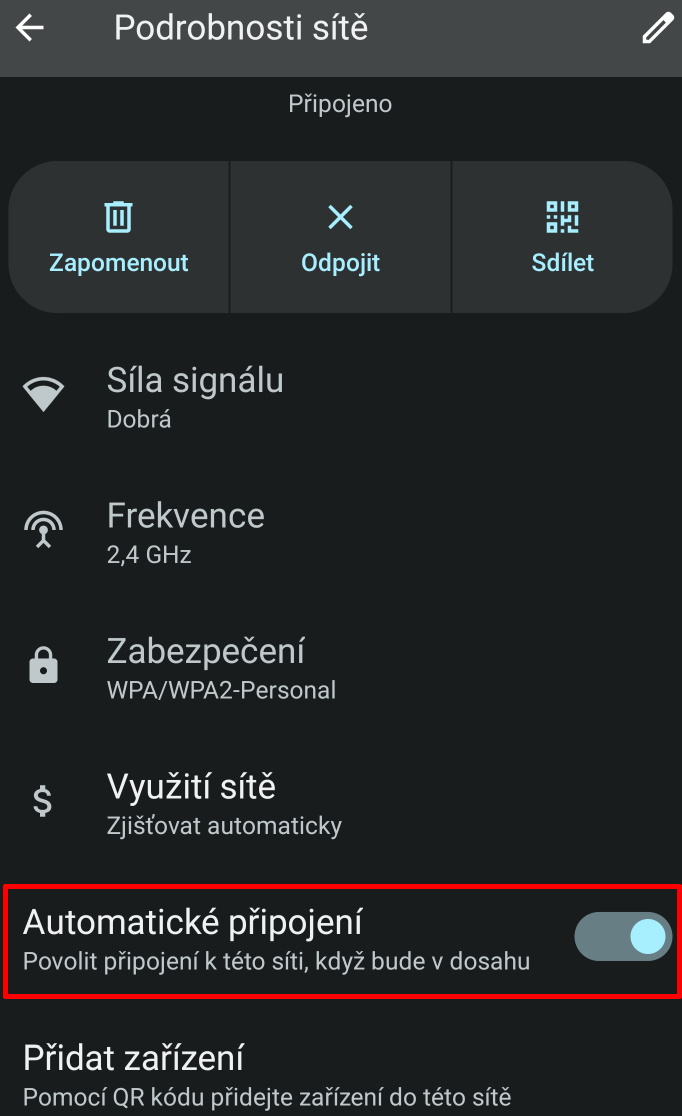

PříspěvekZaslal: čt únor 06 2025, 10:53    Předmět: Citovat
Zkus ještě u té sítě nastavit statickou IP adresu bez brány/gateway a DNS serverů. Tím by mohl systém pochopit, že se nejedná o připojení do internetu, ale netvrdím, že se bude automaticky připojovat.
Také bývá ve vlastnostech připojené sítě šoupátko s automatickým připojením, když je síť v dosahu, ale to se může pokaždé deaktivovat, když u takové sítě připojení do internetu není.
Každý výrobce má svou nástavbu nad Androidem a řeší to po svém, proto se telefony a jejich ovládání dost liší.
