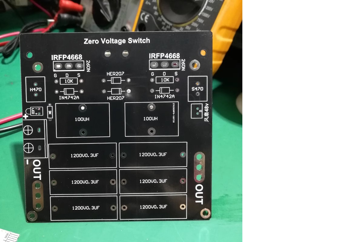

Zdravím
nevíte prosím někdo, jak nebo čím odstranit lak- barvu (tmavě hnědá) vypadá jak šelak na tištěném spoji, abych ho nezničil? Čím to rozpustit, potřeboval, bych na oboustraném spoji najít poškození a nechci to drhnout, abych ho ještě víc nepoškodil. Jedná se o něco podobného co je na obrázku. Děkuji.
 Velikost:  164.66 kB
 Zobrazeno:  141 krát

PříspěvekZaslal: st únor 05 2025, 15:35    Předmět: Citovat
Nepájivá maska bývá často vytvrzená epoxidová pryskyřice. Tu odstraníš asi sotva.
A keby si dal radšej fotku "reálu"... na tejto nevidno nejaké poškodenie prierazom... či Wink
Zhnednutie nejakého laku nemusí byť vždy deštruktívny...Izolačný stav môže byť nezmenený..
Tvorcovia kurvítok mali "nejaký fixačný" sajrajt hlavne na "veľké" súčiastky, ktorý sa po pár rokoch zdegradoval (teplotou) na "polovodivú vrstvu" ...tu niečo také nie je vidno..
Vyskúšaj obrazek_cenzura (lieh) IPA, acetón, techn. benzín.. len ti možno zlezie aj popis na DPS....
Ale na priloženom obrázku nevidno nejakú extra degradáciu... možno zle vidím.. označ kritické časti...
Edit: kurvítko už nie je zakázaným slovom, ale "denačúrák" lieh už HEJ ? Laughing Laughing ("čú" si zameň za "tu")

PříspěvekZaslal: st únor 05 2025, 17:15    Předmět: Citovat
Freedy napsal(a):
Jak si prišiel na to, že je na plošaku poškodenie? Súčiastky máš na plošaku, či si ich odstránil? Alebo tam nikdy neboli?
S najväčšou pravdepodobnosťou je niekde zlý/vyhnitý prekov.

PříspěvekZaslal: st únor 05 2025, 18:03    Předmět: Citovat
Flexa a bronzový kartáč plus trocha opatrnosti. Ničím jiným se mi to nepodařilo. Ocelový to bere i s mědí.

PříspěvekZaslal: st únor 05 2025, 19:06    Předmět: Citovat
Pokud máš lokalizováno kde, pak kartáček se skelným vláknem - pozor olamuje se a pak zabodne kdekoliv...

PříspěvekZaslal: st únor 05 2025, 22:45    Předmět: Citovat
Chlapi, nečtete to pořádně Sad To není ten jeho plošný spoj. Jasně píše, že: "Jedná se o něco podobného co je na obrázku. Děkuji."
Já vadné místo běžně vyhledávám pomocí ručkového ohmmetru s velmi ostrými, do jehly vybroušenými ocelovými hroty, kterými se velmi lehce propíchne ta nepájivá vrstva až na měděné cestičky. A velmi mi při tom pomáhá metoda "půlek".
Po nalezení vadného místa už jen z potřebného úseku pro opravu oškrábnu ostrým úzkým plochým šroubovákem tu nepájivou masku až do lesklé mědi, následně pokalafůnuji a pocínuji. Tím mám připraveno na implementaci patřičně tlusté měděné žilky z lankového kabelu. Běžně tak opravuji zlomené plošné spoje i s dost velkou hustotou.
Pro nezkušené doporučuji toto natrénovat na nějakém kusu plošného spoje určeném na vyhození Wink

PříspěvekZaslal: čt únor 06 2025, 18:19    Předmět: Citovat
Obrázek jsem přiložil jen pro info jak vypadá ten spoj, vypálená místa na desce nejsou vidět, ale některé součástky nemají dle plánku mezi sebou propojení, vypadá to jako kdyby byl spoj prohnutý a některé cesty popraskaly. Chtěl jsem proto očistit tu vrchní vrstvu abych viděl jak ty cesty vapadají a opravit je.

PříspěvekZaslal: čt únor 06 2025, 19:09    Předmět: Citovat
Epoxyd povolí po dlouhodobým namočení do čistýho acetonu. Jenže otázka je, jestli povolí dřív maska a nebo laminát desky.

PříspěvekZaslal: po únor 10 2025, 14:55    Předmět: Citovat
Zabrús hroty meráku, (alebo si vytvor z klinca), pritlač na spoj a ostrie bezproblémovo prepichne lak na povrchu a meraj pípatkom postupne po spoji. Plošák to nepoškodí a po odstránení chyby ani nevieš, že sa niečo hľadalo.

PříspěvekZaslal: po únor 10 2025, 23:32    Předmět: Citovat
Hroty od měřáku a nebo hřebík je bláto co se hned otupí Sad
To už je o hodně lepší řešení si do čokolády upnout obyčejnou jehlu na šití, ta má panečku ostrý hrot !!!

PříspěvekZaslal: út únor 11 2025, 10:33    Předmět: Citovat
My jsme jehlu na šití pájeli do žlábku klasický banánkový krokosvorky. Epoxyd na ruskejch deskách to bezpečně propíchlo. Přes tu 4 mm část klepet byla pro sichr přetažená bužírka, dnes bych dal smršťovačku.

PříspěvekZaslal: út únor 11 2025, 14:54    Předmět: Citovat
Lepší je jehla do šicího stroje. Díky tlustému konci se s ní lépe manipuluje a neztrácí se tak snadno v tvůrčím nepořádku.
