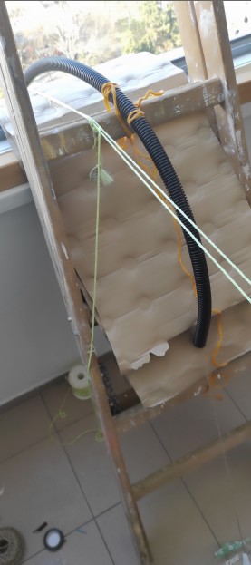

PříspěvekZaslal: út únor 18 2025, 20:58    Předmět: Citovat

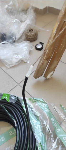

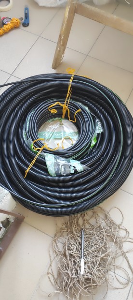

Ďakujem za podporu, pár dní som musel byť o čaji, ale už sa podarilo a tu je skúsenosť: akciu som zvládol v princípe sám. Chráničku som rozmotal z 11-eho poschodia (11p. + asi 7m polyfunkčných), riadne tam upevnil, pustil do nej na špagáte vrták a hore na jeho koniec naviazal CYKY - čo mi zbytočne skomplikovalo vsúvanie - keďže špagát musel byť dole povyťahovávaný, inak zostával stáť a sa tam uzloval - týmto spôsobom kábel šiel totiž sám, v určitom čase som ho dokonca musel začať dosť brzdiť, aby ma to pod jeho váhou nevtiahlo dnu.. Predpokladám že by takto CYKY vošiel aj do chr. 20 mm, prípadne som do tej 25-ky mohol pre istotu priložiť kábel na pospájanie..

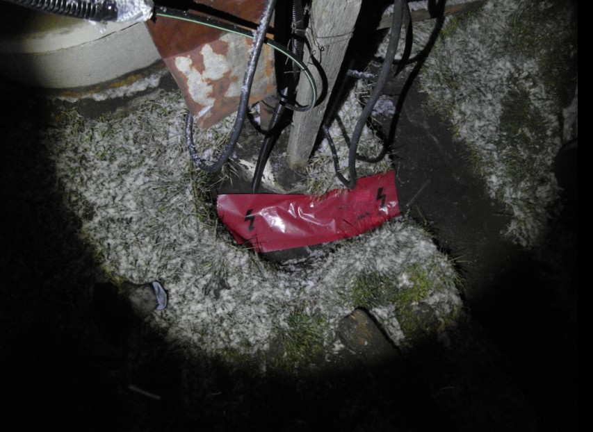

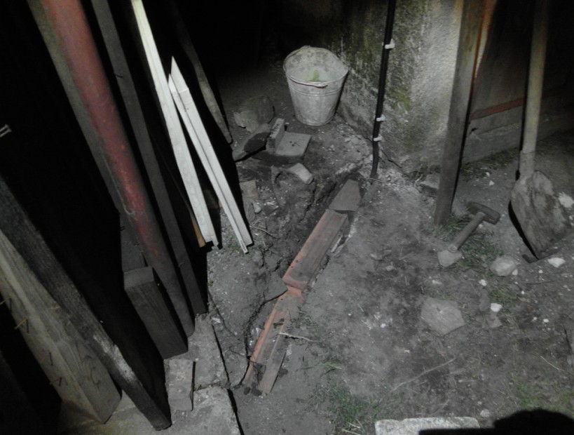

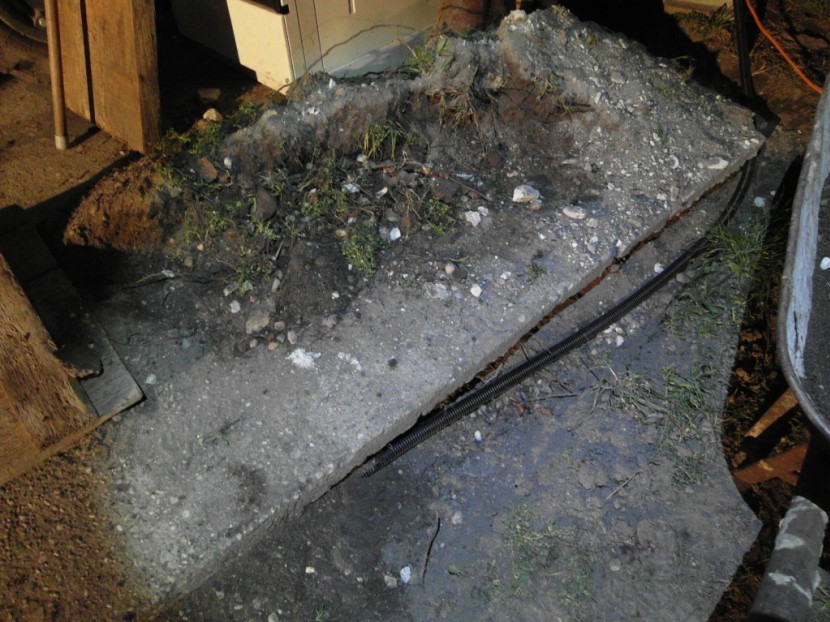

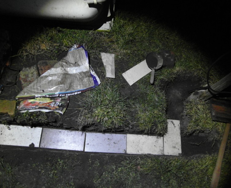

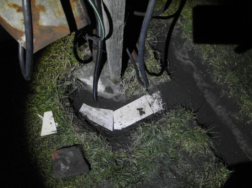

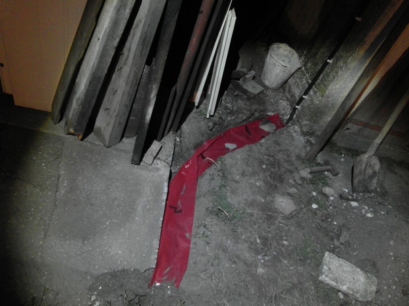

A je to už aj v zemi. Návod pokládky napomohol: na zápich rýľa, a dľa terénu aj viac, som spodok výkopu preosial a do roviny poctivo udusal 5kg-ovým ivanom, položil chráničku, udusal aspoň 5cm vrstvu osiatej zeme nad ňou, na to pásy dlažby z demontu výstavky predajne, a znovu asi 5 cm udusaná zem, na to červ. výstražná fólia, a dodusanie zeme do roviny - v podstate to už nesadne. Povedľa múrika plota a betónu prístrešku som sa podhrabal a šiel chráničkou trocha popod - čiže plytšie a tam len s fóliou bez dlažby. Miesto, kde som musel chráničkou preskočiť cez plotový múrik, zalejem po oteplení betónom..
Ako ochrániť vystúpenie chráničky zo zeme - proti poškodeniu kosením, zakopnutím a pod. Question

PříspěvekZaslal: st únor 19 2025, 13:12    Předmět: Citovat
Metoda využití gravitace je geniální! To se ti povedlo.
Jinak mi připadá všechno nějak mělce uložené. Fólie je skoro na povrchu. To není dobře. Ani naklást nahoru zlomky dlažby mi nepřipadá rozumné. Je to ostré a může to kabel poškodit.
Kabel při výstupu ze země obvykle ústí přímo do vhodné rozvodné skříně nebo je v mechanicky odolné (ocelové) trubce až do výšky, kde poškození nehrozí. Nebo v ocelovém žlabu s odnímatelným krytem, něco jak MARS žlab.
vasekpetr1
Založen: Jun 20, 2005
Příspěvky: 974
Bydliště: Hospoda u Třebíče
PříspěvekZaslal: st únor 19 2025, 16:39    Předmět: Citovat
Kup v elektroprodejně (Sonepar, SMS elektro) pancéřované koleno s návaznou metrovou trubkou , spojíš to závitem, která na tom už je a máš vystaráno. V zemi si ohlídej, aby šel kabel do trubky volně, aby ho nějaká dlaždice "necvakla".

PříspěvekZaslal: čt únor 20 2025, 12:04    Předmět: Citovat
Ďakujem, to sa teší keď sa darí. Prvotne bolo zmyslom zrušiť váhu kábla voči chráničke - takto vertikálne "šmykový odpor" padol na nulu.. Ušetrenie na pomocníkovi bolo bonus.. Ešte ma čaká možno 15m 16-tky chráničky na ten zbytok dĺžky CYKY pre vedenie vnútri. Pol kotúča je v zemi, z okna sa už nedá, ale keby sa mi podarilo z 15m kábla a jeho ťažnej šnúry urobiť 30m visuté lano, zruším jeho váhu tiež - a navliekaním by to mohlo ísť.. Inak pôjde chránička na kusy - vnútrom to tak postačí..
Vyzerá to ozaj plytko, no plytko je fólia iba na tom poslednom obr. popri predbetóne prístrešku, možno mínus 5cm, kde chráničku vediem pod krajom toho predbetónu, pri jeho opustení zíde ihneď do hĺbky zasa na 30 cm, než znovu vystúpa na ten brizolit.. Inak je bežne nad fóliou tak 20 cm zeme. Dlažba sú inak celé obdĺžniky, od pevnej 1250-tky chráničky ju delí nejakých 5cm na betón udusanej ťažkej čiernej zeme, už to sadať/kriviť sa nebude, budeme o uložení vedieť, všetko neobrábané trávnaté pochôdzne, možná výnimočná kolmá prejazdnosť je iba na jednom mieste v záhrade, celé len proti zamyslenému zábudlivcovi s rýľom.. Tou chráničkou chcem až po krabicu, takže buď niečo na ňu, alebo možno pred ňu utopím do betónu nastojato kus vinklu, uvidím či bude ešte nejaký nápad..
