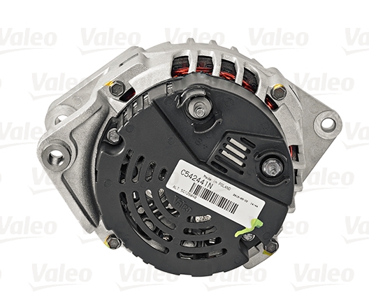

Tak co kvíčo , co tam vidíš ????? Já tam vidím něco jiného .
A jestli vidím dobře , tak je tam něco rezatého a je tam značka -(minus) , neníliž pravda ?
Příspěvky: 5643
Bydliště: BA-Petržalka :(
PříspěvekZaslal: so únor 01 2025, 22:56    Předmět: Citovat
Ja vidím niečo rezatého naľavo pri tom odlomenom plaste z pod ktorého vyčnieva značka +, a druhé čosi rezaté napravo má označenie L.
Kvicala_r
Založen: Jan 19, 2005
Příspěvky: 3470
Bydliště: Haná / N.J.
PříspěvekZaslal: so únor 01 2025, 23:17    Předmět: Citovat
Máš Recht Bořku, asi nějaký šotek. přimotal se mi tam jiný link..
Teď správný. A ten horní šroub je B+

No a celý problém může být v orezlém spoji minusu . Doporučuji obě matky odšroubovat , očistit a smontovat . Možná to nepůjde bez demontáže zadního deklu alternátoru . Jinak zprávy seznam moldavsko dodalo plyn Podněstří , Rusko si rozstřílelo školu v Sudže . Cože je to Sudža ? Jiné zprávy Rusko zaplatilo a zajistilo plyn do Podněstří , východní kamarádi opepřili školu v Sudže . Pak si jednu nedej .

Na 90% ložisko u regulátoru . Dnes to bývá s "progresivním" provedením kroužků ojeb dělat .

Dneska ho shodím, vyčistím, proměřím a když tak dám video. Díky

petrvk: máš možnosť niekde zohnať iný alternátor a vyskúšať ho v aute? Tak by sa vylúčila varianta s prechodovým odporom.

A ten druhý kabel (L) už někdo měřil?

Tak altík je venku.
bohužel,doma na vrtačku se mi ho nepodařilo nabudit.
Žárovka pořád svítí.. Mad
Diody funkční.
Stírací kroužky mají 1,9ohm proti sobě.
Dál nevím, co měřit.
Jen mě zaráží, že vinutí není oddělené, ale třeba to tak má být.
Regulátor měřím vrchní uhlík na kostru,ale spodní uhlík nikde nenaměřím.Jestli tam je tranzistor a ten se pak otevře,nevím
Jiný altík můžu koupit jetý za 1500 plus 70 km cesta.
Ale proč včera dával naprázdno a teď nic....

Rozdělej ho a uvidíme , je to práce na 3 minuty a začni 2 věcmi , spojem fázových vinutí a reálným-vodivým spojením - polu . Až toto uděláš , tak se bavme dál . Také jsem měl kousek , kde spojení vinutí se jaksi rozpojilo . Nemudruj a dělej uvnitř .

Rozdělaný je.uhlíky jsem přeletoval. Vinutí statoru nedokážu hrotovou pájkou odletovat.
