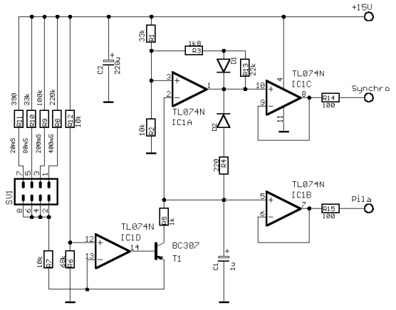

Půjčil jsem si zbastlenej rozmítač do 400MHz, že si propísknu FM část Soprána. Už jsem to kdysi dělal u satelitních přijímačů a tak jakž takž vím, jak sestavit měření. To znamená z rozmítače poslat VF signál do měřený mezifrekvence a diodovou sondu dám na výstup mezule před detektor. Do sondy se daj přimíchat značky z jinýho přesnýho generátoru. Výstup sondy se zavede do prvního kanálu osciloskopu, výstup z poměráku se zavede do druhýho kanálu osciloskopu. No a na oscilu by měl být na CH1 označkovanej hrb kolem 10,7MHz a na CH2 S-křivka poměráku. Rozmítač se rozmítá pilou časovky osciloskopu. To je teorie odzkoušená praxí.
Jenže jak jsem právě zjistil můj HP1741A nemá výstup pily časovky. Vzadu je pouze BNC pro modulaci jasu paprsku a BNC označený Gate Output a další označenej DLYD. Pokud je zavedu do CH1 oscila, tak tam je vlevo jen obdélníkovej impuls asi od spuštění první a druhý časovky, prostě pila žádná.
Je nějaká možnost jak to obejít? Ubastlit generátor pily na cca 50-100 Hz a tu pilu kromě rozmítače posílat taky do vstupu Y osciloskopu? Nojo, ale to je zase problém, HP 1741A nemá samostatnej vstup Y ale používá jako Y vstup konektor CH2, takže by se musel hrb a poměrák nastavovat samostatně.
Nebo je ještě jiná možnost jak rozmítat rozmítač a jak to zobrazit na oscilu?
Díky!

A neběží ten rozmítač sám o sobě a negeneruje buď pilu nebo jen začátek běhu?
Příspěvky: 20135
PříspěvekZaslal: čt leden 30 2025, 11:45    Předmět: Citovat
Ne, rozmítač má jen vstup pily DC a AC. DC by měl rozmítat od nastaveného kmitočtu nahoru podle zdvihu a AC by měl rozmítat symetricky od nastaveného kmitočtu na obě strany podle zdvihu.

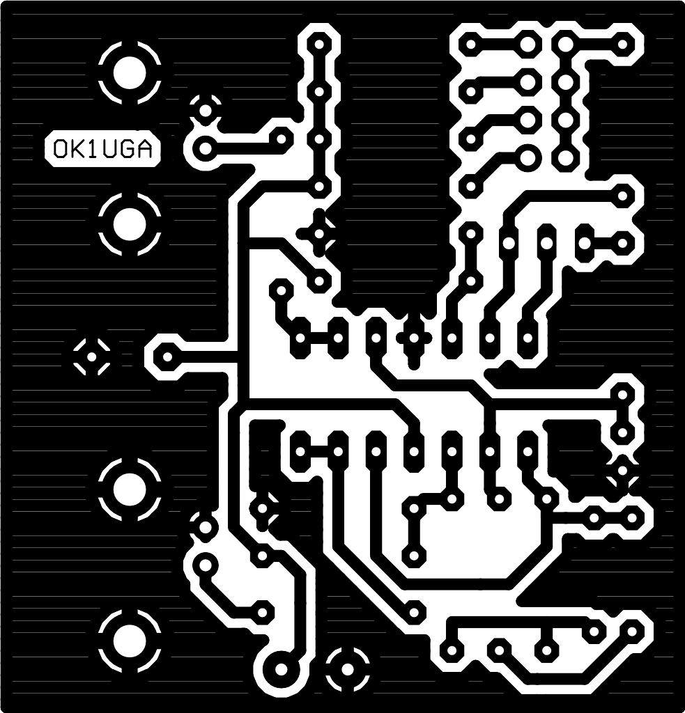

Asi budu muset generátor pily ubastlit, našel jsem jeden na stránkách OK1UGA. Je celkem jednoduchej i s plošákem.
 Velikost:  144.68 kB
 Zobrazeno:  1434 krát
 Velikost:  38.86 kB
 Zobrazeno:  43 krát

Pílu urobíš z obdlžníka jednoducho RC článkom s R premosteným diódou.
Alebo prepni osciloskop do XY módu a RC článkom vyrob trojuholník z obdlžnika z testovacieho pinu osciloskopu.

Na tom testováku HP-čkaje 1 kHz to je na rozmítač moc. Používá se 50 a nebo 100 Hz.
Udělám si ten gener, co jsem dal výše.
