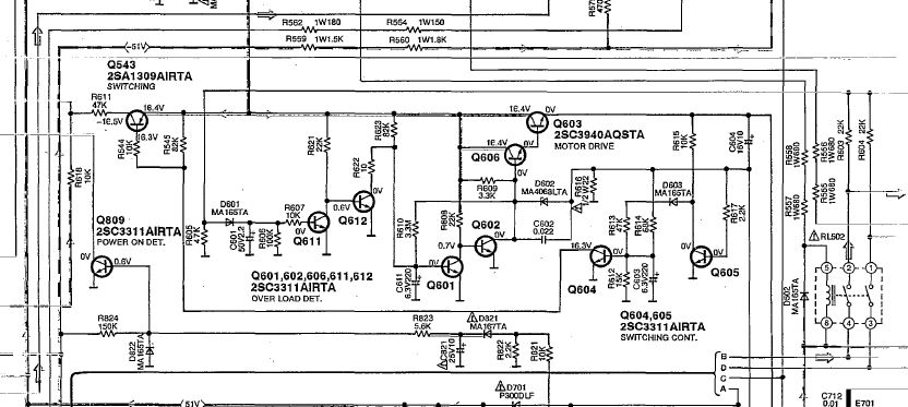

PříspěvekZaslal: pá leden 31 2025, 19:35    Předmět: Citovat
Takže pokud dobře chápu schéma (celé schéma-velký soubor),
tak větrák je řízený obvodem viz přiložené schéma.
Když se na výstupních svorkách (reproduktorů) objeví určitá úroveň signálu, aktivuje to tranzistory Q601,602,606,611,612,603 (over load detection)
Tranzistory Q604 a 605 si pak hlídají kontinuitu chodu větráku.
Taková zpětná vazba chodu. Pokud větrák v určitém čase se nerozjede, rozepne tranzistor Q543 celý obvod "spadne". Současně spadne napětí i na vstupech IC501 (SVI3205B) a ten zajisti odpojení relátek RL501,502. Tím pádem jsme bez zvuku na výstupu.
Pokud jsem něco špatně pochopil, opravte mne. Nejsem zběhlý ve čtení schémat.Kritiku přijmu s pokorou učně Wink

Příspěvky: 13900
PříspěvekZaslal: so únor 01 2025, 12:48    Předmět: Citovat
chima napsal(a):
...Pokud jsem něco špatně pochopil, opravte mne...
Myslím, že jsi to popsal nejen správně, ale i stručně a výstižně.
