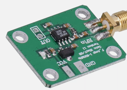

A nebo zkus AD8307.

Příspěvky: 19332
PříspěvekZaslal: so leden 25 2025, 21:20    Předmět: Citovat
barnodaj napsal(a):
A nebo zkus AD8307.
Jestli to je na mě, tak mě nějak uniká proč jsi to sem dal. Rolling Eyes
Příspěvky: 1282
PříspěvekZaslal: so leden 25 2025, 21:44    Předmět: Citovat
Když se neumíš vymáčknout k čemu tu diodu vlastně potřebuješ Rolling Eyes
Na nějaké sofistikovanější věci je jednodušší použít hotový integrovaný detektor.
Na nějaké lamoviny s přehledem stačí schottky BAR18 nebo BAS70.
