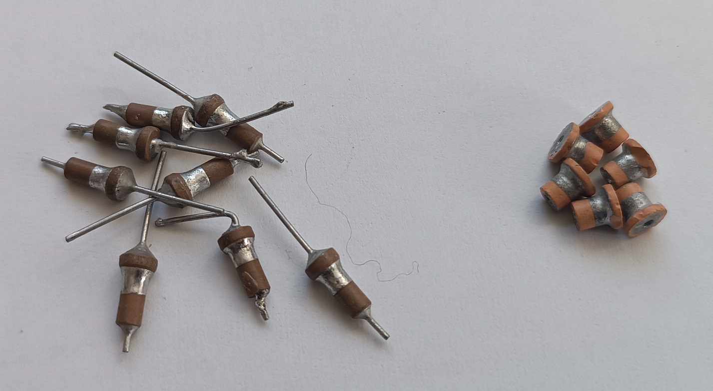

Potřebuju pár kousků průchodkových kondů 1-1N5. Něco jsem vyhrabal v zásobách, viz foto. To vlevo je klasika, na BM509 ukazují od 1N - 1N2. Ty vpravo mají kolem 1N5. Vůbec ale netuším, odkud je mám, a jestli to je finál a nebo nějakej polotovar. Není to náhodou podle barvy beríliovka?
Nemáte prosím někdo katalog Hradecký Tesly, kde by byly oba typy k nalezení? Pokud to nebude Hradec, tak to asi nebude naše produkce.
Bizmutovku na jejich pájení mám.
Díky!

Ta skupinka na obrázku vlevo jsou TK 564 (nikoliv TK 594- ty měly kapacitu 22 .. 39pF). Katalogové údaje jsou v "Kubátově knize", 1. díl, str.337 ; taky v katalogu TESLA HK z r. 1978. Pokud to někde není ke stažení a je to stále aktuální, můžu ten Teslácký katalog prohnat skenrem. Ta druhá skupinka asi nebude z produkce Tesly - jenom odhaduju, jestli to neměli na svědomí soudruzi z NDR?
