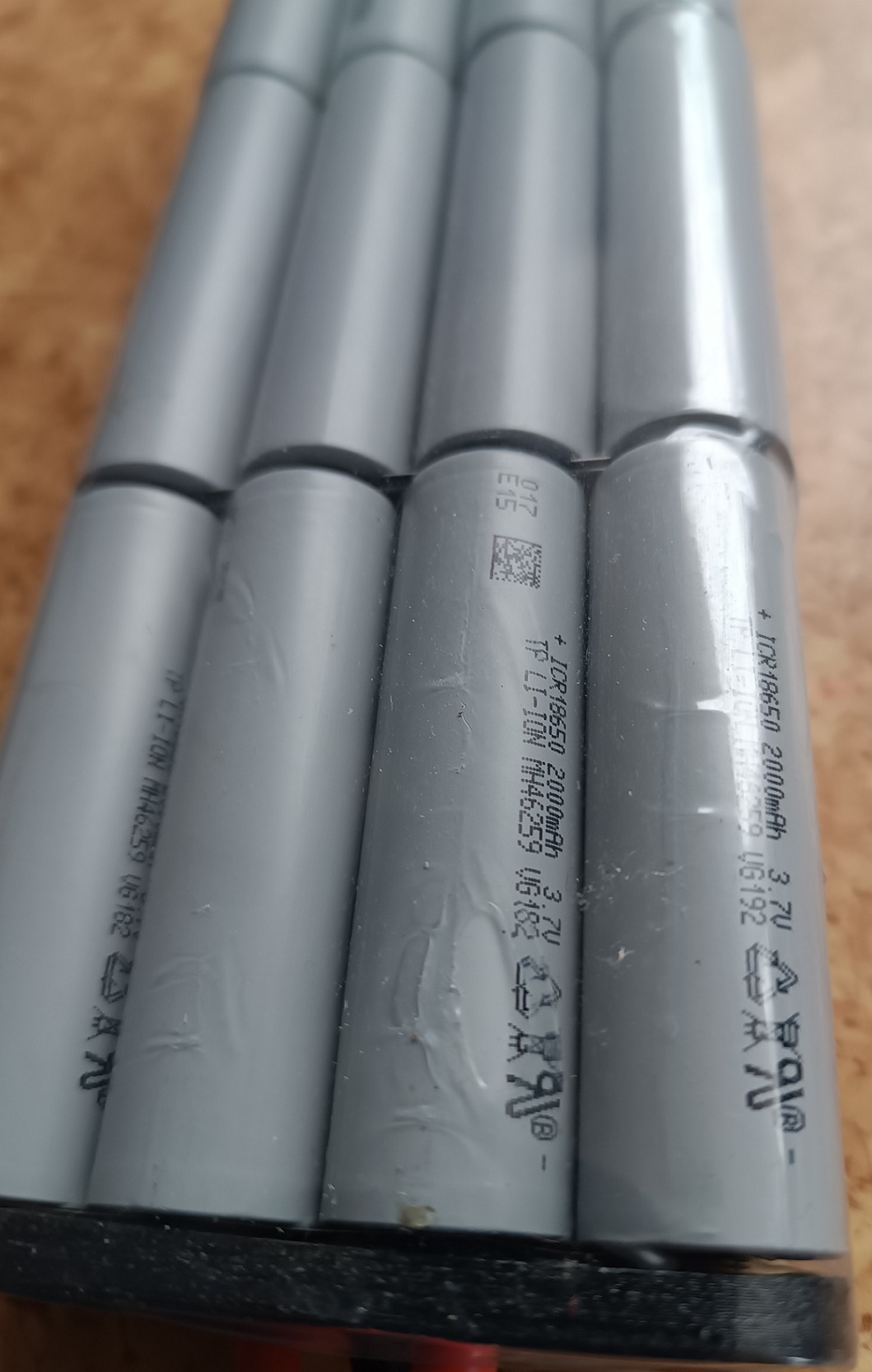

Boduju tady o sto šest bloky 6S4P z 18650. Poskládaný tři čtveřice tam a tři čtveřice zase zpět, takže vývod silovky a balancu je na jedný straně. Vývody jsou ze šestky silikonu, končí XT90 konektorem. Balanc je 0,35 na konci JST-XH. Bloky mají tištěné koncové záslepky a přes je smršťovací rukáv.
A ten mi při smršťování dělá problémy. Mám plynule regulovanej horkovzduch a tři síly fuku. Rukáv mám průměrově tak akorát, asi by se tam vešla ještě jedna 18650. Když na blok foukám, rukáv se smrští ale jakmile se dotkne článků a pak se na rukávu udělaj takový faldy, co už nejdou na nastavený teplotě vyrovnat. Prostě se rukáv o články chladí a musí se přidat teplota na horkovzduchu. No a pak se dost často stane, že se v mezerách mezi články rukáv propálí.
Co s tím aby to nebylo děravý? Zkoušel jsem plechový pásku jako clony ale je s tím pakárna a nejde to s tím pořádně. Předehřát celej blok? No ale na kolik, aby mu to neuškodilo? Nebo nějakej jinej nápad?

Kolik dává horkovzduška vzduchu? Větší věci zasmršťuji plynule regulovatelnou opalovací pistolí a není problém.

Je to pistole do ruky 2 KW 500l/min. Kolik dává na ty menší fuky na ní napsaný není. Ale problém je jinde, velká hmota článků v doteku s fólií moc ochlazuje a v mezerách mezi články se zase fólie přehřejvá.
Na fotce jsou vidět ty faldy na doteku s články. Ta díra je od toho, jak jsem ty faldy zkoušel rozžehlit modelářskou žehličkou.

místo "smršťovacího rukávu" používám udělaný šmršťovací rukáv vyrobený z PET flašky . . . (malé, střední nebo velké)
ta pet-flaška je silnější a lépe to drží.
na smrštění používám 2kW horkovzduch s regulací.
samozřejmě, že to chce určitý griff . . .

Používám běžný 2kW fén a rukávy z alíka a nic takového mi to nedělá. Fén má mnohem silnější ventilátor než pistole. Pokud dělám víc věcí a nechce se mi zdržovat fénováním, nahážu to do kastrolu s horkou vodou, je to rychlejší.

Velké věci dávám do trouby na 180.

Děláš si snad ze mě srandu? 180℃ na LiIon baterky? V datašítech píšou že už od 120 ℃ hrozí "thermal runaway", to znamená, že se pochčijou a nebo něco mnohem horšího.

Pro baterky to asi nebude úplně ideální postup, napsal jsem to jen tak do počtu. Teplotu si nepamatuju, ale má dojem že stačilo kolem 80C

Tak samo že to tam nepeču hodinu, jen než se smrští folie, to je pár vteřin.

Zkušenosti v tomto nemám. Co nahřát spojené článly v troubě nebo jinak na 30 možná 40 st. Třeba je to blbost jen mě to napadlo.
