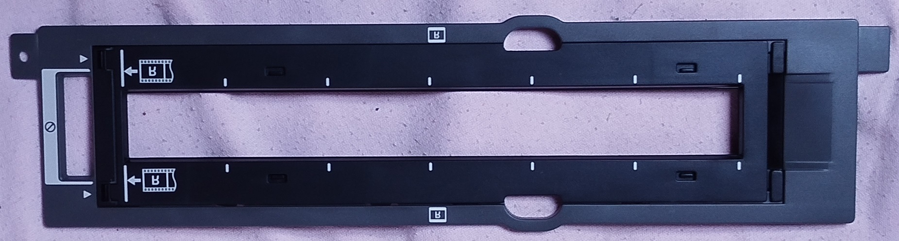

Ahoj. byl jsem "chytrej" a vyhodil jsem skenovací rámečky na kinofilm. Zdálo se mi to nekvalitní, dnes bych je bral. Stačily by rozměry, vyrobil bych si něco na ten způsob. Předem dík za pomoc.

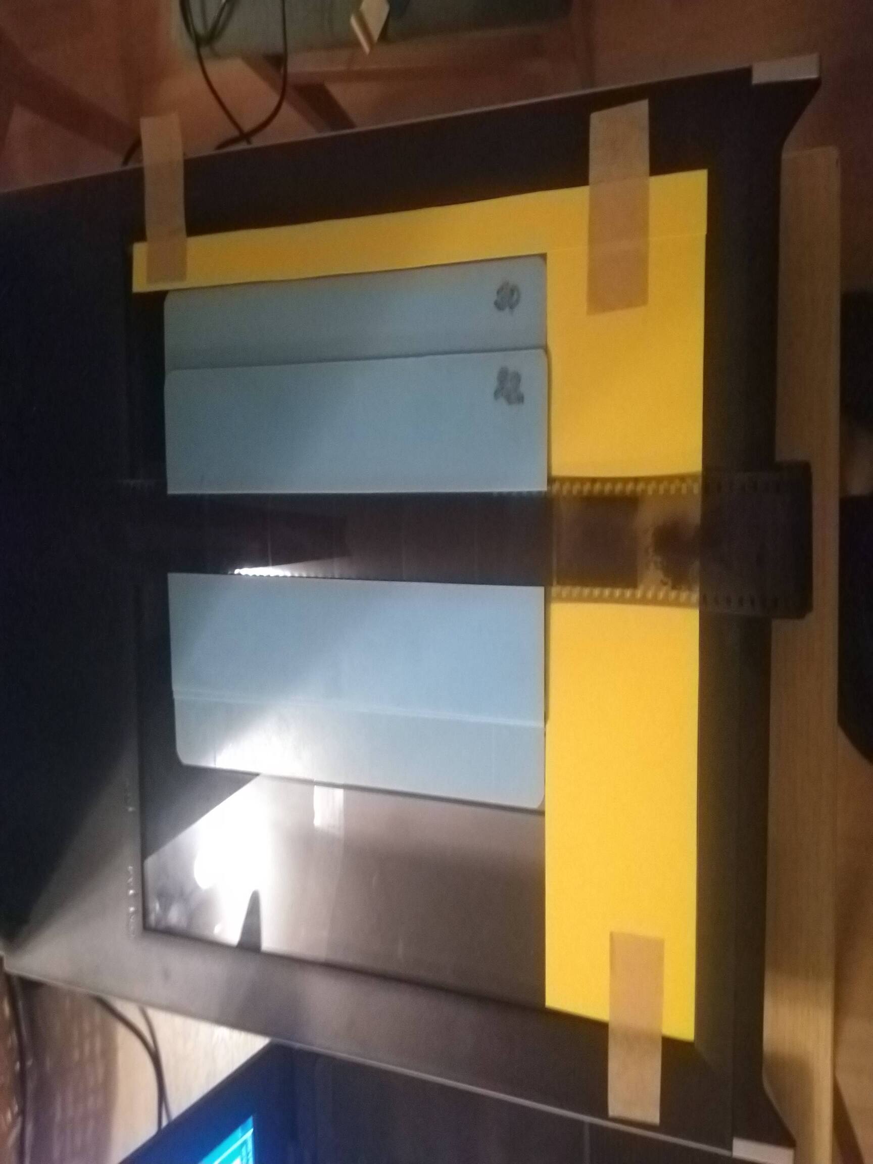

Teď to řeším na skeneru 8800F. Diapozitivy jsem naskenoval a negativní pás mě čeká příští týden. Koupil jsem tabulku 2mm skla a nehativ položím pod něj. Naskenuji tak 4 políčka a pak to ořežu. Měl jsem na to udrkanoz i šablonu, ale to sklo bude, myslím, lepší.

Jestli ten Canon používá podobné finty, jako Epson, tak originál rámečky výrazně urychlí práci a potlačí nežádoucí jevy. Neměly nějaké kódovací otvory před či za průhledem?
U Epsonů řady V30 až V390 Photo je ten rámeček přinejmenším užitečný. Podle umístění dírek si software rovnou rozezná, kde jsou políčka filmu, případně, zda jde o diáky v rámečcích, a rovnou udělá jednotlivé náhledy, parametry skenu každého z nich se dají pak nastavit individuálně, jen rozlišení je jednotné pro celou sérii. Když jsem ty dírky zakryl, už to udělalo celkový maličký náhled celé plochy a v okrajích se objevil vícenásobný odraz perforace mezi plochami skla, protože podsvit šel i tam, kde není třeba.
Ale umí jen políčka 24 x 36, na širší ani nemá podsvícení.

Z jiného modelu by nepasoval? Mám tu odložený rámeček z MP990, kterou jsem už vyhodil

Jak píše Hill: Ten software poznal předěl mezi políčky a snad to rovnou upsamploval dle nastavení. A barvu převedl na pozitiv, i když nic moc.
Ten nabízený rámeček bych asi bral, změřím si to a pošlu SZ.

Tak jsem více než uspěl se skenováním negativů na CANONu 8800F. Nemaje originální rámečky (k dostání třeba zde), použil jsem 2mm sklo (zabroušené hrany, z izolační pásky udělané "uši" na zvedání) o rozměru 18x30cm za 40 Kč. Funguje to dokonale a film je hezky přimáčknutý na snímací sklo. Ovladače a obslužný SW jsem nainstaloval, ale skenuji programem FastStone. Dám náhled, vidím jeden obdélník s 6 políčky kinofilmu. Naskenuji je najednou do PC jako pozitivní foto a až v PC (opět pomocí FastStone) je vyříznu. A na všechny takto vyříznuté snímky pak použiji funkci "negativ".

Nene, žádné Newtonovy kroužky na výsledných souborech vůbec nepozoruji. Nicméně dnes jsem narazil na problém. Mám 7 negativů, 4 jsem naskenoval bez problémů. Ale dnes jsem jeden nedal. Ať skenuji jak skenuji, je po délce tmavší pruh. Zkoušel jsem všechno možné i nemožné (posouvat negativ, oblepit boky skla, otočit negativ, ...) - ale pruhu jsem se zatím nezbavil. Zkusím jiné sklo, plexi, ... a uvidím, co uvidím. Čím by se ale tento negativ lišil od těch čtyřech, které pruh nedělají, fakt nevím.

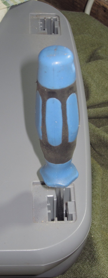

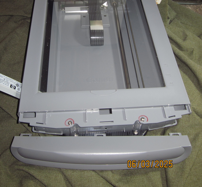

Nevěděli byste, jak ten skener rozpůlit? Potřebuju vyčistit sklo zespoda a na deklu žádné šroubky. Nejsou schované, nikde nic. Canoscan 5200F. Děkuji.

Našel jsem video pro CanoScan 5200F - https://www.youtube.com/watch?v=4KgxNzlw9mA

PříspěvekZaslal: st březen 12 2025, 8:15    Předmět: Citovat
Přidávám fotky.
 Velikost:  228.33 kB
 Zobrazeno:  49 krát
 Velikost:  119.53 kB
 Zobrazeno:  37 krát
