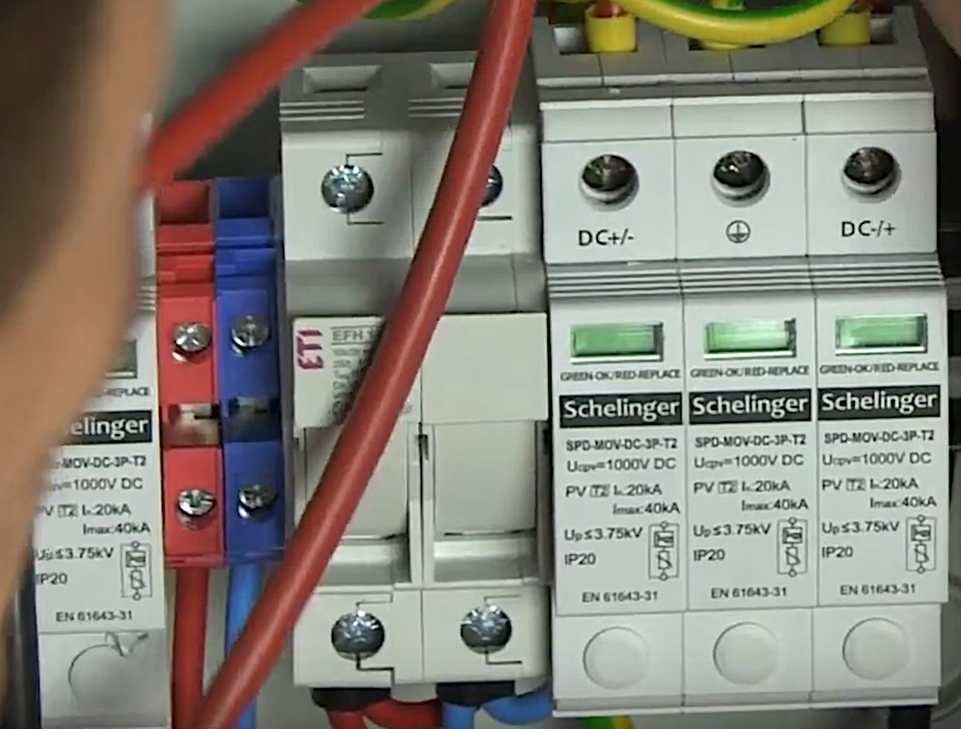

V příloze pro informaci je to, co se z daného videa dá získat.

Myslím, že ty přepěťovky si hrajou na Schneidera Rolling Eyes

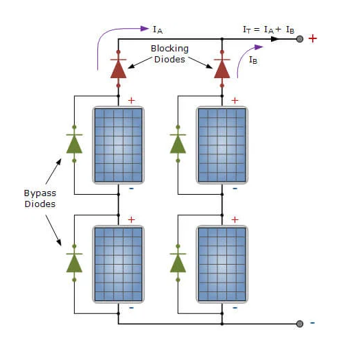

V schéme je takzvané "On-Grid" zapojenie, čiže takáto elektráreň nevyužíva batérie ako úložisko energie, prebytok energie sa vracia speť do eletrickej siete. Za panely patrí DC prepeťová ochrana T2. Ak nieje dodoržaná vzdialenosť medzi bleskozvodom a panelom (myslím že 50cm) je potrebné použiť prepeťovú ochranu T1,T2. Ešte by mi pasovali pred samotnú prvú prepeťovú ochranu DC poistky, alebo DC ističe.Druhá prepeťová ochrana (za DC odpájačom) nieje požadovaná, pokiaľ celková dĺžka DC vedenia nepresahuje 12metrov. Inak večšinou to nikto nerieši a tých 80€ za ďaľšiu prepeťovku nieje likvidačná cena.Samozrejme následuje DC/AC menič. Za nim patrí AC prepeťová ochrana....
Takzvaná ochrana proti spetnému toku prúdu,je trochu diskutovaná téma. Pokiaľ je elektráreň zložená zo stringov s rovnakým počtom panelov rovnakých značiek, typov a ektrických parametrov, podľa mňa diody nieje potrebné používať. Totižto samotný panel svoje napetie "naprázdno" vytvorí aj pri rozptýlenom osvetlení, ale prúd samozrejme minimálny, kdežto pri priamom osvetlení je síce napetie o niečo vyššie ale zaťažením klesne na podobnú úroveň ako nepriamo osvetlené, takže nedochádza ku spetnému toku prúdu slabo osvetlených panelov.
Iná situácia je, pokiaľ sú (2) stringy spájané iným počtom panelov, alebo s panelmi iných parametrov. Tam by sa tie ochranne diody požiť mali.
Obrázky ochrannej diódy ( v schéme tie červené)

PříspěvekZaslal: po leden 27 2025, 20:52    Předmět: Citovat
Na přepěťové ochraně není napsáno pro jakou vlnu platí těch 20kA
Je tam T2, ale je uvedeno napětí 3,75kV, což je nesmysl
(T1 má udržet napěťovou hladinu do 4kV, T2 do 2,5kV)
Takže za tuto podivnost bych peníze nedal.

Sandal napsal(a):
Taky mi to tak připadá. Jde ale o to, jestli opravdu mají v takové napodobenině i funkční smysl nebo si na to jen hrajou. Jestli jen hrajou, tak je to nebezpečnější než kdyby tam nebyly.

otazka znie,akym sposobom otestovat funkcnost prepetovej ochrany?
Uz niekto mal rozobratu DC prepetovku?

PříspěvekZaslal: st leden 29 2025, 17:14    Předmět: Citovat
Většina přepěťových ochran na DIN lištu má možnost vyměnit článek který nepřežil přepětí. Zelené okno bude červené. I v tomto případě to bude asi také. Takže tam budou opět zasunuté a lze je vyměnit jako pojistku. Podle fotky nejsou jednotlivé hrany ochrany v jedné čáře. Stačí si koupit jeden článek a nechat ho pitvat. Zda tam bude třeba jen varistor nebo něco sofistikovanějšího.
