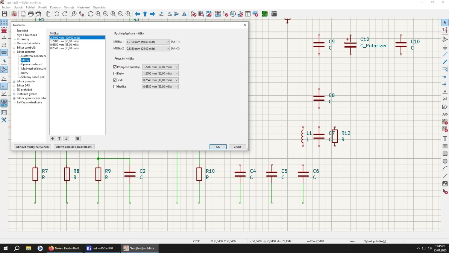

EAGLE je mrtvý...
S tím rastrem máš pravdu, ale nepředpokládáme, že on ví jak ho změnit. Tak myslím problém bude jinde...

barnodaj napsal(a):
... někdo - možná on sám - si změnil rastr pro kreslení na celé milimetrové míry a došlo k tomu že symboly navržené v amerických mírách (inch, mil) nešly spojovat. Proto že spoje, čáry, začínaly a končily mimo piny symbolů. ...
Mám nastavené mm a rastr 2,54mm (0,1 cinch)
