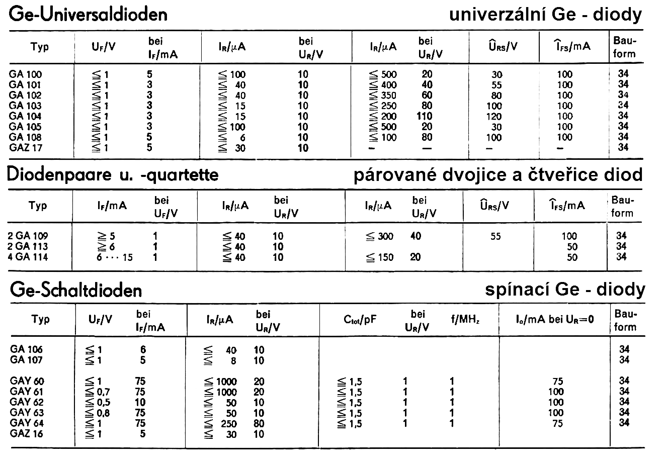

Příspěvky: 20926
PříspěvekZaslal: so leden 25 2025, 7:54    Předmět: Citovat
EKKAR napsal(a):
A spousta lidí jich má minimálně hrst v šupleti ...
To už bych radši koukal po BAT46 nebo podobným verku.
Jo, taky mi tu nějaká ta hrst germaniových diod, ovšem obvykle značení nečitelné, a to i barevné proužky, do poměráku by se jich asi muselo dost přebrat, než by se vybral jeden pár. Ale třeba takové GA206 se běžně párovaly do poměráků i v televizích, třeba se někomu ještě válí komplet poměrový detektor i s krytem v zásobách.
Nejvíc kousků mám GAZ17, na RM píšou, že je spínací pro průmyslové využití v digitální technice, ale katalog RFT 1970 uvádí z řady GAZ právě tento typ mezi univerzálními diodami. Kapacity řeší jen u spínacích.
