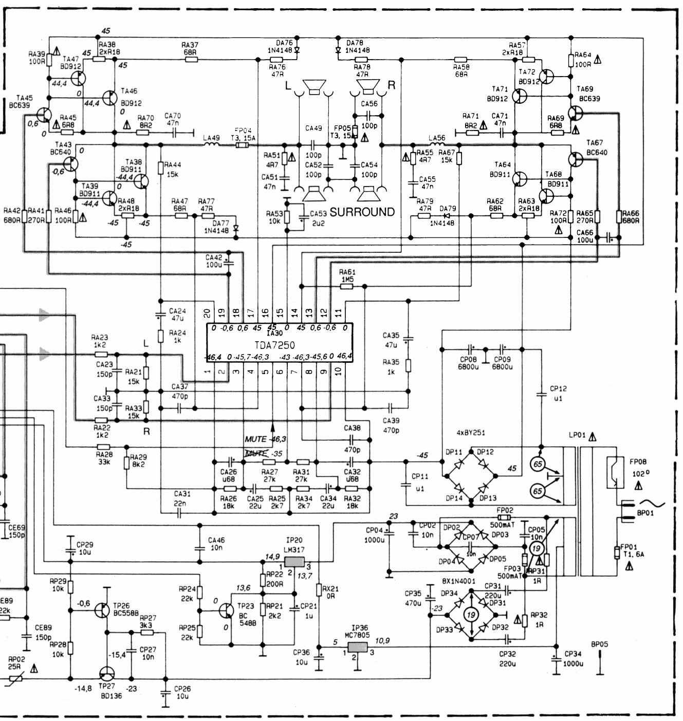

Podle toho, co je na "Táni", jde o spojené kolektory, co by výstup zesilovače, tzn. s klidovým napětím 0V proti GND, viz schema:

Podle schématu je to normální konec s 7250, jen má otočený vodivosti výk. trandů. Od tohodle bych utíkal co nejdál to jde. Tady jeden neví, kdy se tenhle věhlasný šváb odporoučí

Na tom schématu od Saby ale vidím něco co mě docela děsí. Buzení paralelního páru BD911(912) jedním BC640(639). To jako fakt?
