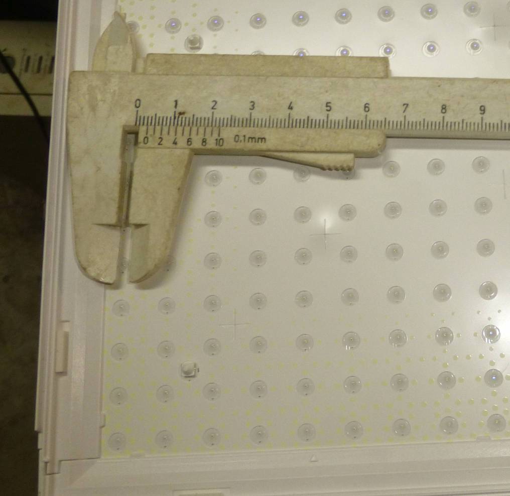

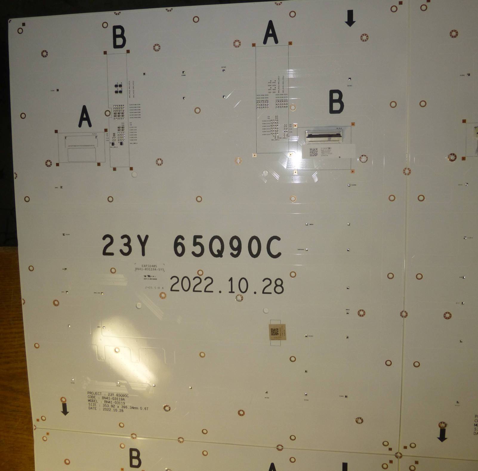

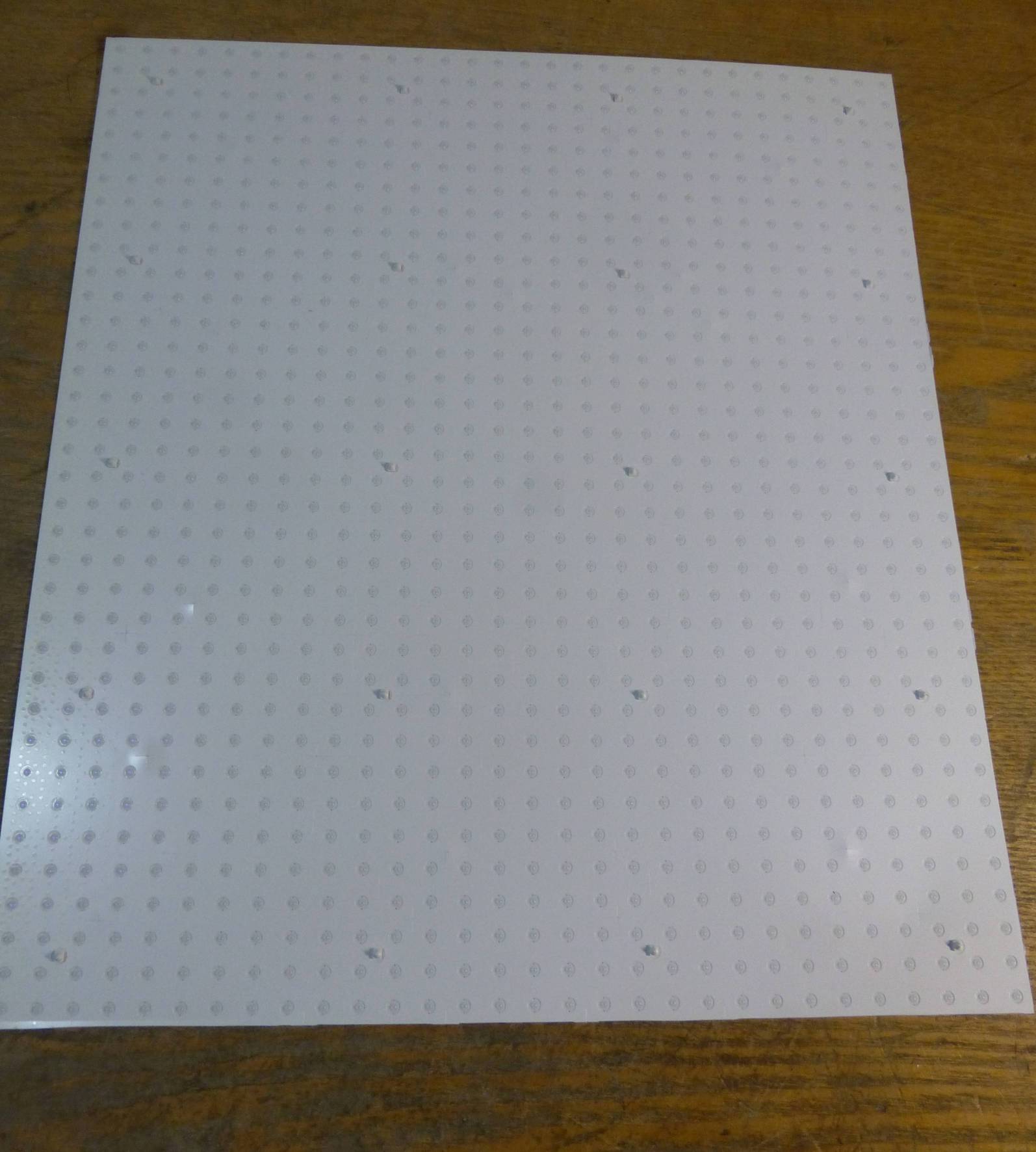

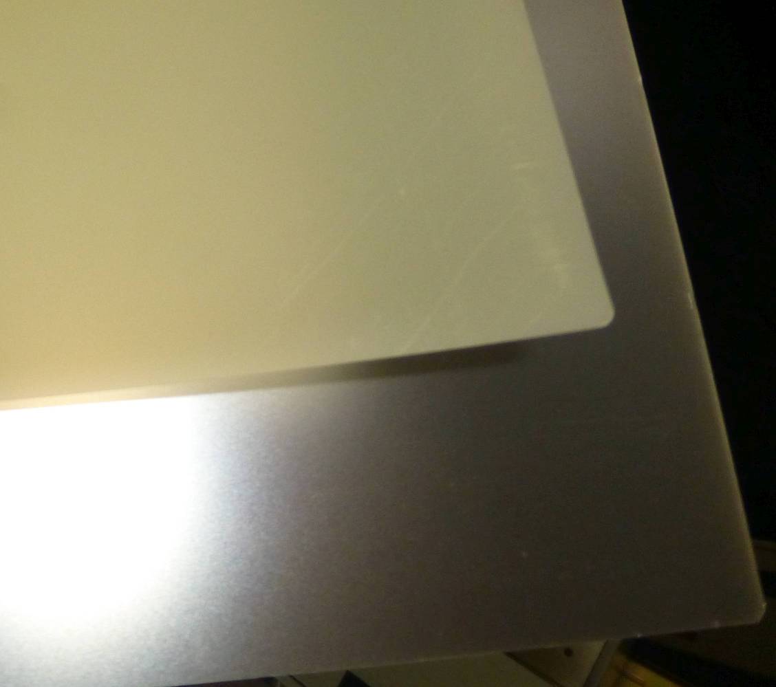

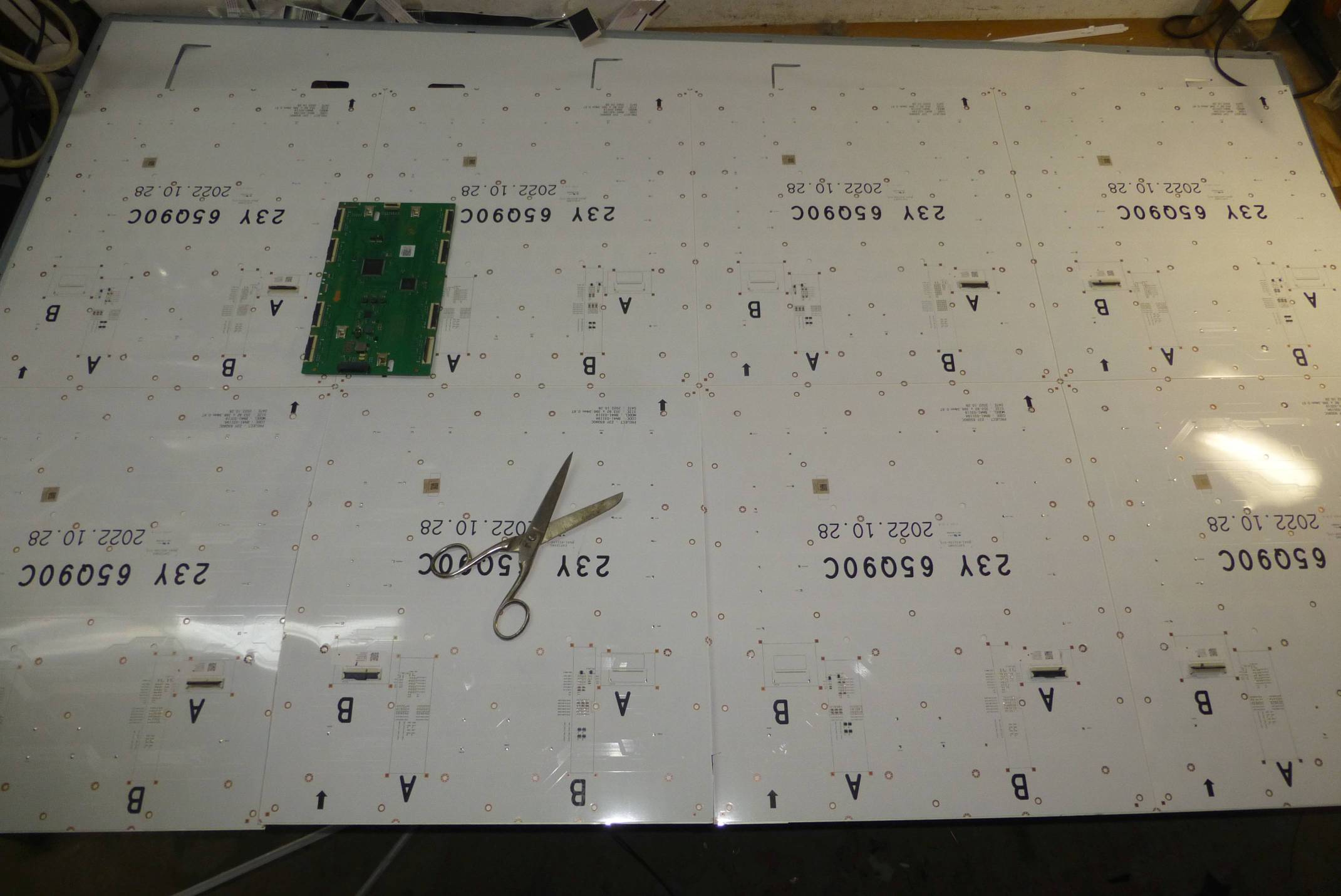

Rušil jsem tu jednu televizi s QLED podsvícením (65 palců SAMSUNG), tak jsem ji ze zvědavosti kuchnul. už vím co znamená to Q - není to od slova Quality ale od slova Quantity. Pro ty co to ještě nekucahli - podsvit u této televize je tvořen osmi stejnými segmenty, každý má na sobě cca 1000 diod. Jsou bez luminoforu, ten je na rozptylové fólii (diody jsou pochopitelně prosté jakékoliv optiky). Až budu mít chvíli zkusím si je samostatně rozsvítit.
Jsem zvědav, jak se to bude chovat až jedna dioda odejde, a jak stabulní bude ten luminofor na fólii.

Docela vhodný příspěvek. na tom posledním obrázku je těch LEDek 480 ks. Až někdo přijde s QLED, tak ho pošlu rovnou někam. A dobrá ukázka pro ty, co by si to snad chtěli kupovat. Wink

Zaujmalo by ma, ako si prisiel k cislu 480.

Nebyl by k mání kus té fólie s luminoforem?

Je to z televize SAMSUNG QE65QN90. Rastr toho jednoho pole je 30x36, tj. 1080 diod na segment, celkem tedy 8640 na televizi...

Ano, je jich tam 30x36. Já umím spočítat na jedné straně jen do 30 a na té delší umím jen do dvaceti, takže 20 a potom ještě 16. tzn. 16x30=480. Jsou ale jedinci, kteří umí počítat i do 36 a na ty já prostě nemám. Laughing

Počkej, taky se chystám že nějakou s KO panelem budud pitvat. Co jsem si stačil všimnout, nezaměňuješ LED za kapky luminoforu na folii? Moje QLEDky měly fakt EDGE pásy a na foliích byly takový žlutý tečky.

Folii ještě můžu prozkoumat pod lupou, ale nepřišlo mi, že by tam byly je kapky. Má jednolitou zažkoutlou barvu, viz foto.
