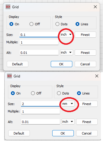

Tak se pokouším v tom KiCadu 8.0 nakreslit elementární schéma a bohužel se mi ani po 5 hodinách zoufalého snažení nedaří nakreslit propojky mezi součástkama. Tam, kde chci kreslit to nejde a tam kde nechci, to najednou vytvoří čáru, kterou nelze ukončit. No, je to grafický program a svoje obavy jsem už naznačil. Videonávody jsou asi pro jinou verzi a mám pocit, že ovládání je přizpůsobené pro Apple-isty, protože práce s myší je naprosto příšerná.
Takže asi zůstanu u tužky a čtverečkovaného papíru...
Nehledě na to, že jsem si chtěl zkusit nějaký návrh se staršíma součástkama a IO a to je doslova nemožné, protože tam nic nejde najít.
Nejde odněkud stáhnout nějaká knihovna českých nebo RVHP součástek?

Nějak nerozumím, tahání spojů je ve všech verzích stejné. Zkus klávesovou zkratku w. To zahájí tažení spoje.
Knihovnu na RVHP součástky fakt bude tvořit jen šílenec. Navíc mají stejný pinout jako jejich západní vzory.
Já si do teď myslel, že jednodušeji už to nejde...

Je to málo pravděpodobné, ale v eagle jsem zažil u kolegy, který se učil s programem pracovat, že někdo - možná on sám - si změnil rastr pro kreslení na celé milimetrové míry a došlo k tomu že symboly navržené v amerických mírách (inch, mil) nešly spojovat. Proto že spoje, čáry, začínaly a končily mimo piny symbolů.
Předpokládám, že v programu KiCad jsou jsou rozměry v amerických mírách a mřížka, ve které se kreslí musí být taky.
Na obrázku je náhled chyby.
Jinak je pořád ke stažení freevarová verze Eagle.
