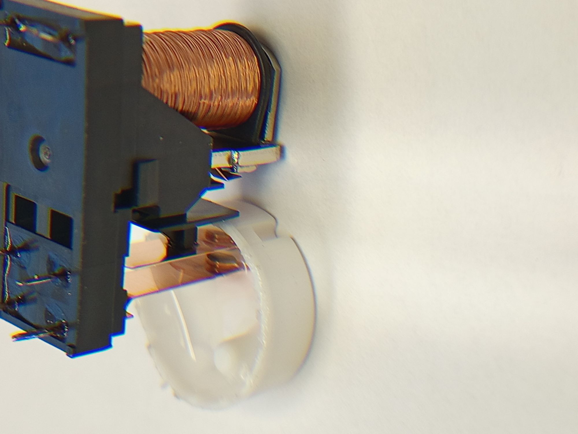

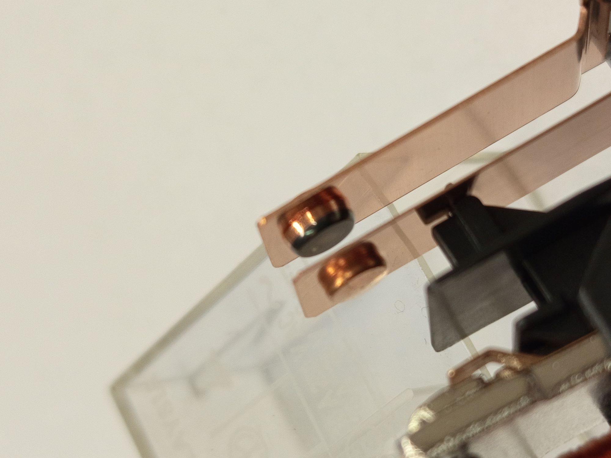

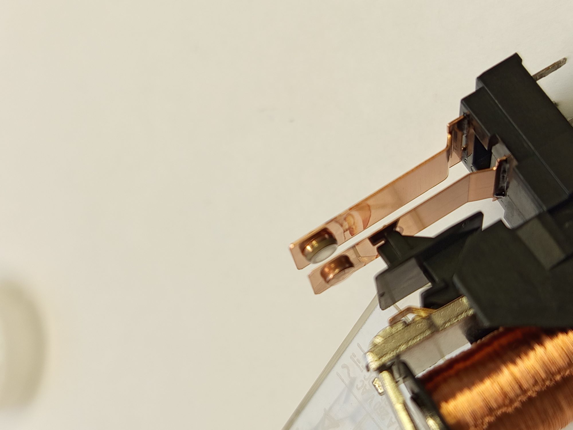

Tak jsem s kontakty relé pracoval až dnes. Zde je shrnutí:
-kontakty jsou tak černé, že čištění pouze papírem nebo flanelem neúčinkuje
-namáčím kontakty do čističe, pak oplachuji vodou, oxid je sice pryč, ale výsledek nevalný
-následně ještě čistím papírem i flanelem, ale ani to není uspokojivé
-beru tedy na to lapovací smirek Sianor-B 1600 , vyfoukám, přejedu ještě papírem a až nyní jsem spokojen

Takžes udělal to od čeho tě všichni zrazovali - napíchal skleněná zrna do kontaktu Smile
A na přechodovém odporu se tohle čištění projevilo jak?
Příspěvky: 36968
PříspěvekZaslal: čt leden 23 2025, 19:13    Předmět: Citovat
Pred touto operaciou by to rele pri 230V asi normalne fungovalo. Teraz sice kontakaty vyzeraju pekne, ale funkcnost je otazna.
