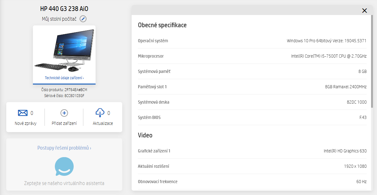

Mám PC HP All-in-One, viz obrázek níže.
Sice má TPM 2.0 čip, ale procesor který nepodporují nové Windows 11. Nevěděl by někdo jestli by se do toho PC dal dát procesor, se kterým by Win11 neměli problém?

PříspěvekZaslal: čt leden 23 2025, 14:52    Předmět: Citovat
Zřejmě nedá, ale otázka je, jestli je to tak strašnej problém. Instaloval jsem W11 na spoustu ještě starších strojů a bez problémů. Nikdo sice neví, kdy někomu z MS rupne v kouli a třeba nepovolí aktualizaci, ale to teď řešit nemusím. Smile
dracekvo
Založen: Feb 10, 2009
Příspěvky: 739
PříspěvekZaslal: čt leden 23 2025, 14:56    Předmět: Citovat
Asi tak. To není překážka. Na internetu je spoustu návodů jak dostat W11 na starší stroj. Osobně vyzkoušeno a funguje to.
Příspěvky: 8400
PříspěvekZaslal: čt leden 23 2025, 15:11    Předmět: Citovat
MS podporovaný procesor tam nedáš. Ale jak již bylo řečeno, není s tím zatím problém, jen musíš ty W11 instalovat ručně ze staženého obrazu, automaticky to nejde. Vzhledem k tomu, že v současnosti instalátor kontroluje to TPM2 a CPU mu ani nevadí, nemusíš ani dělat žádné krkolomné kroky.
