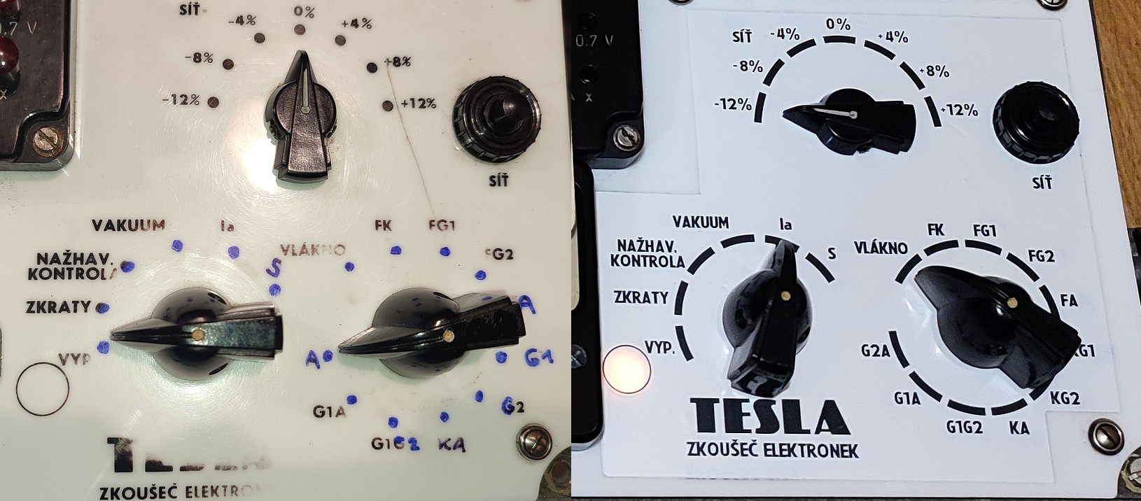

Vytvoril som nové štítky na predný panel. Kto ho má ošúchaný, môže si ich stiahnuť, vytlačiť a nalepiť:
 Velikost:  251.03 kB
 Zobrazeno:  75 krát

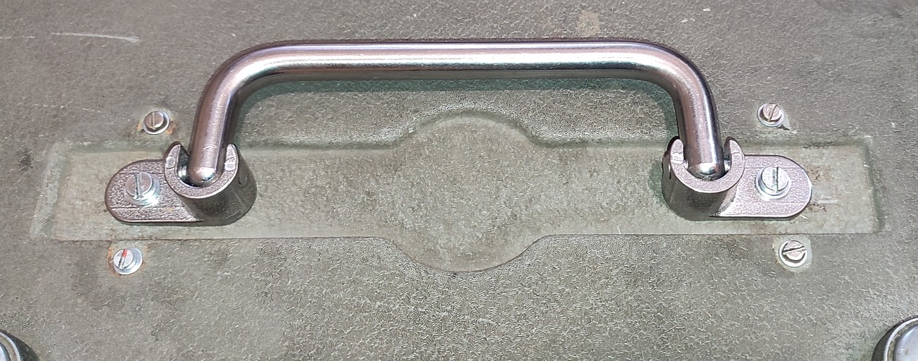

PříspěvekZaslal: út leden 21 2025, 14:58    Předmět: Citovat
Tak ešte jeden zlepšovák. Kto tento päťnásťkilový stroj má, určite uzná, že osadiť ho transportným remeňom nebolo zrovna najšťastnejšie riešenie, ale ide použiť takáto "sklopka" od šikmáka.
Ano, je nutné odvrtať nity plechových krytiek a spraviť dve nové diery, keďže táto rúčka má užšiu rozteč, ale pôvodné diery prekryje a ak sa aj má vrátiť naspäť k remeňu, úprava nebude vidieť.
 Velikost:  252.9 kB
 Zobrazeno:  31 krát
