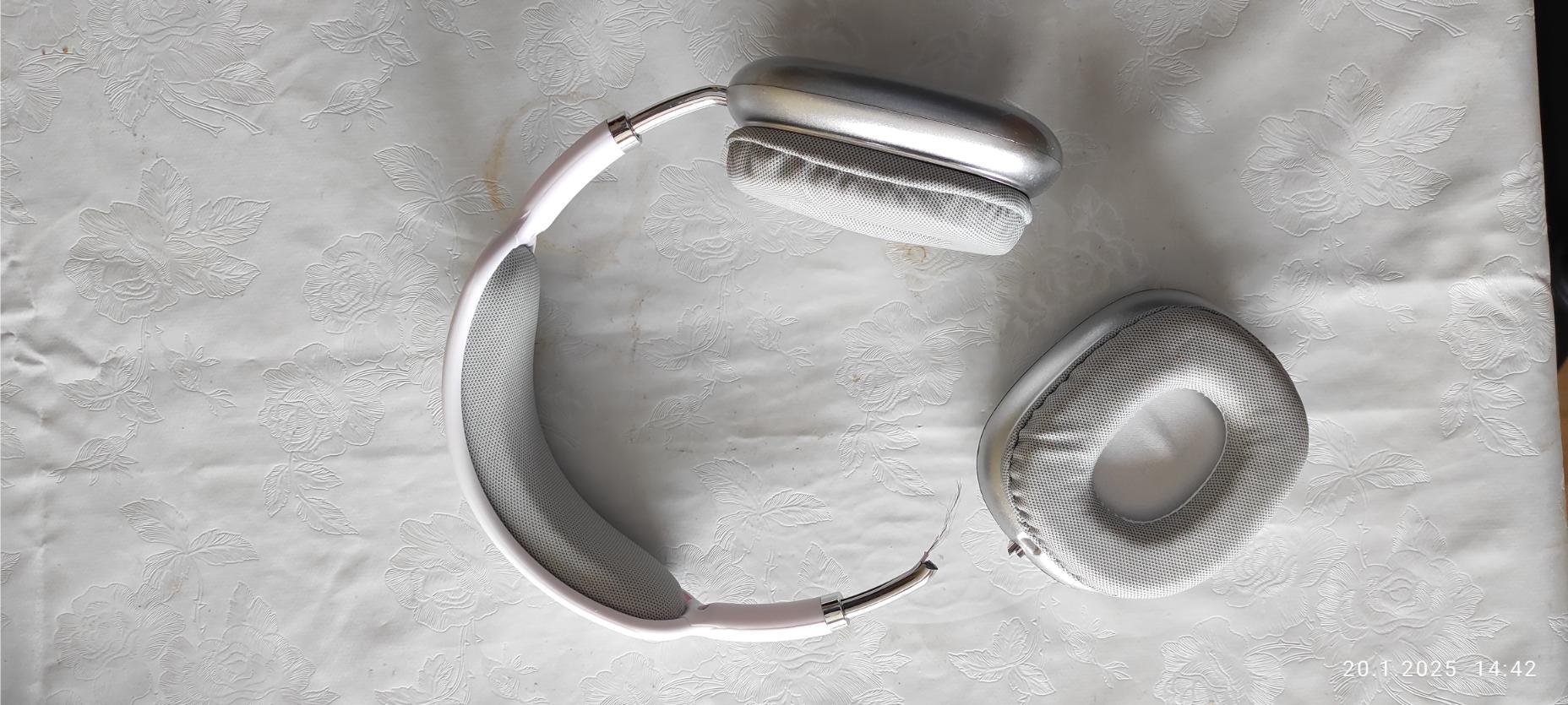

Zdravím všechny přítomné. Předevčírem večer někdo zvoní, jdu otevřít a na verandě stojí uplakaná vnučka a v rukou drží zlomená sluchátka. Dostala je k vánocům, přesně takovéto si přála mít, doslova zářila štěstím když je našla pod stomečkem a nyní takovéto neštěstí.

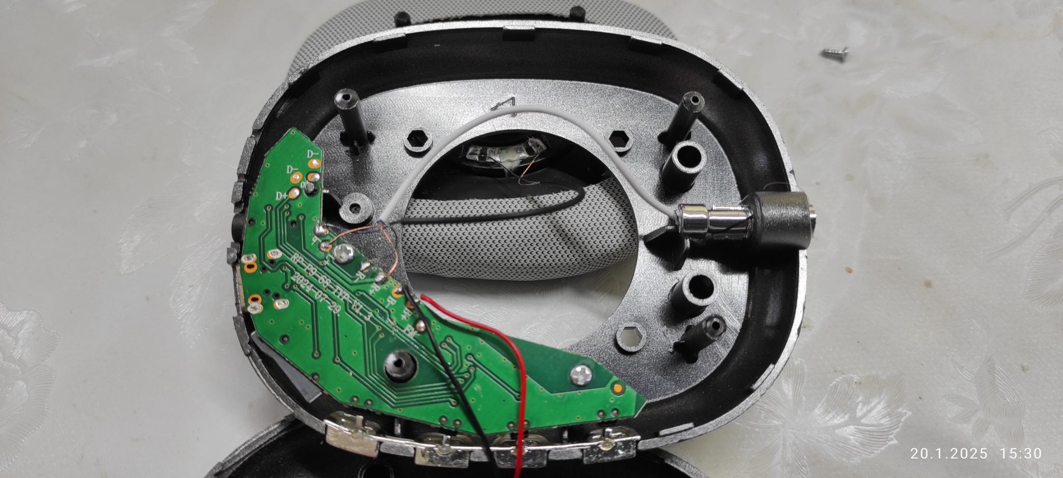

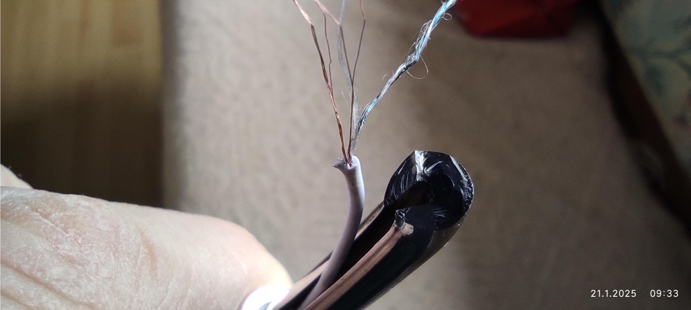

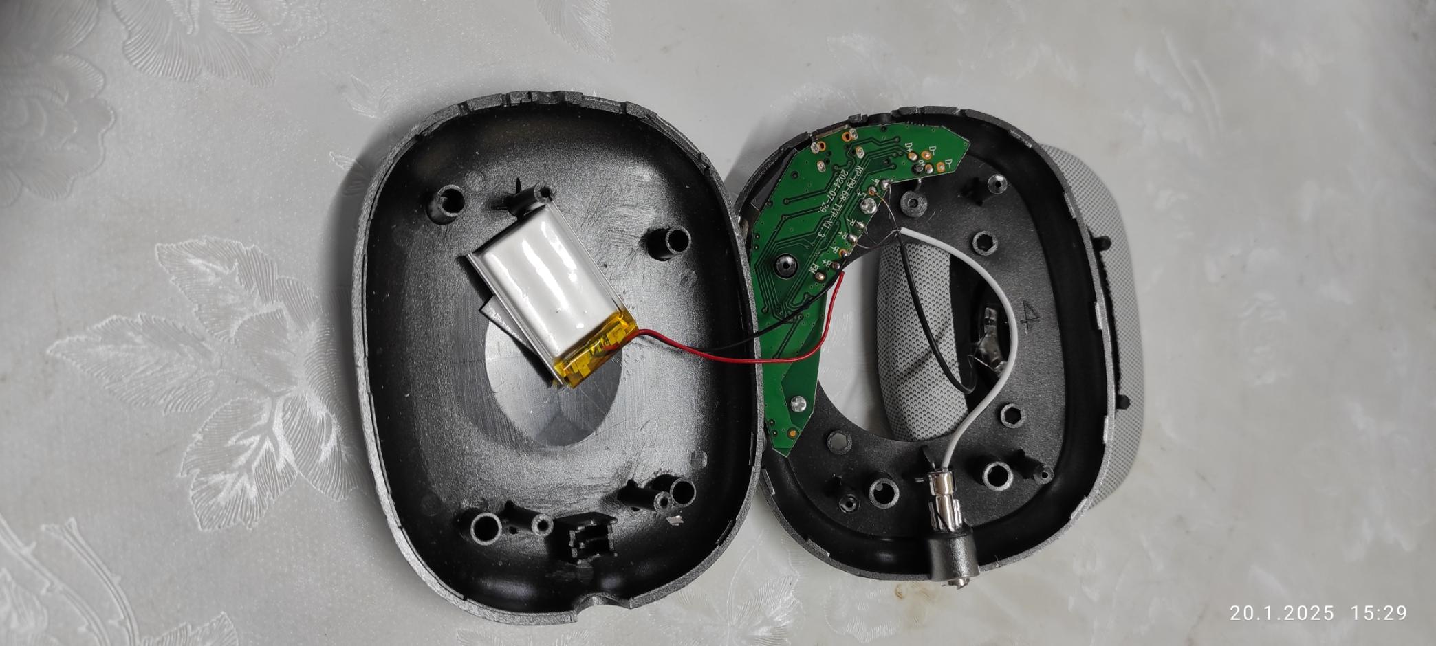

Od ulomeného náušníku vede bílý káblík přes náhlavní držák ke druhému sluchátku. Káblík v sobě skrývá 6ks vlasových drátků s červeným pájitelným lakem a stejný počet drátků s modrým pájitelným lakem. Tento káblík je v místě zlomu roztržen a potřeboval bych jej nahradit.
Nějak se mi nedaří nějaký vhodný káblík najit, mohli by jste mi někdo poradit kde jej sehnat? Další věc bude lepení zlomené části ale snad se mi to nějak podaří a bude to držet.

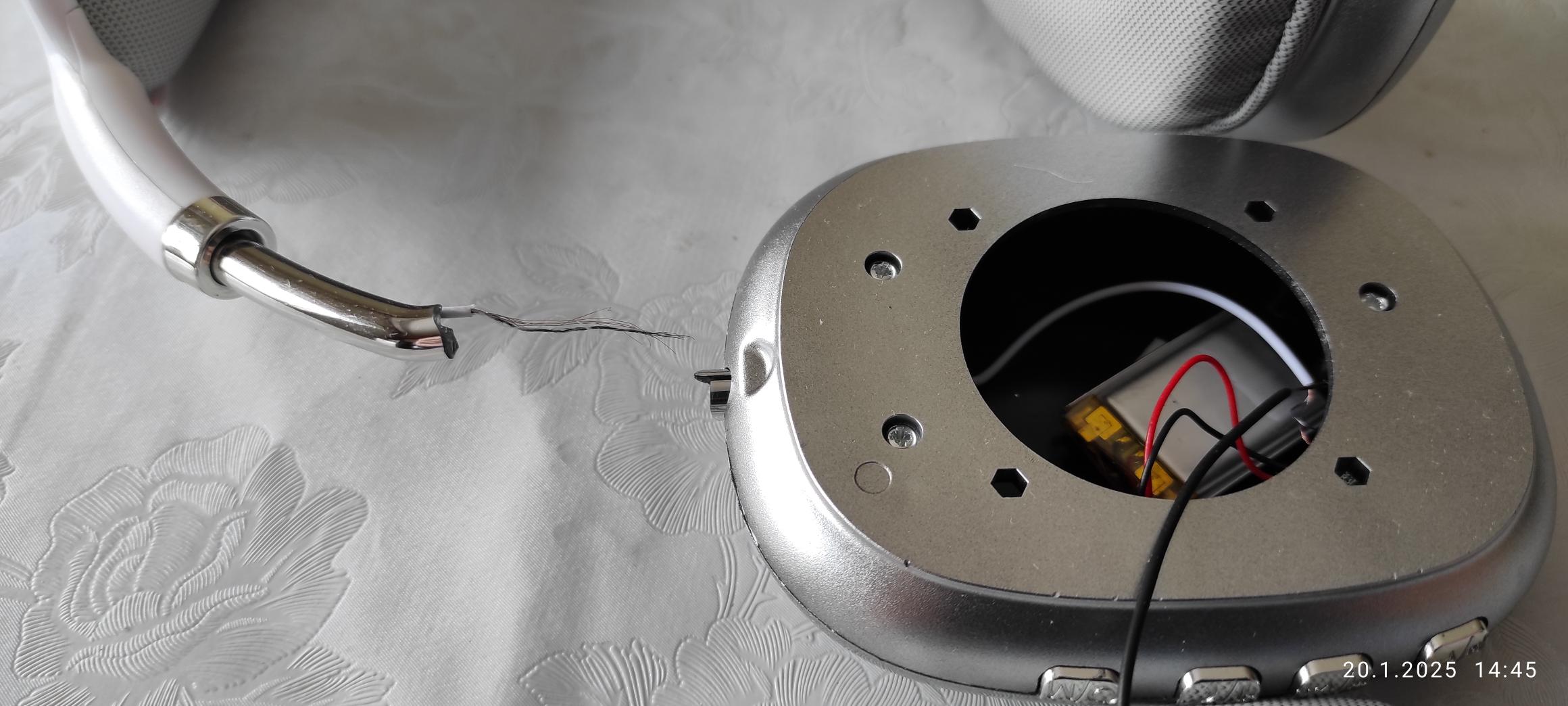

Káblík třeba zde: https://vi.aliexpress.com/item/1005002337157091.html Opravovat bych to tedy nechtěl, mechanicky pevná oprava zlomu nebude triviální záležitost.

Náhradu drôtov nevidím tragicky - je to v podstate asi len dvojlinka k druhému slúchadlu.. dva tenučké (izolované) lankodrôty to nahradia v pohode..
Horšie to bude so spojením tej zlomenej "trubky". Na tak tenučkých stenách to lepidlo neudrží...
Skús v mieste zlomu spraviť vsuvku z medenej trubky vhodného priemeru (možno tá tenká z klimatizácii?? ) a zacínovať. Samozrejme po demotáži ulomeného konca z mušle, aby si nedopálil plast...
Prípadne vsuvku vlepiť nejakým dvojzložkovým lepidlom (čínsky A+B glue drží fest!)

dred, ono ty "vlásky" jak s červenou tak i s modrou izolací jsou prakticky spleteny spolu s nějakou nití dohromady, nejsou jednotlivě zvlášť v samostatných "bužírkách" což mě celkem překvapilo, asi aby se docílil co nejmenší průměr venkovní izolace. Nyní jsem to lanko změřil šuplerou a má to Ø 1,2mm, na tom odkazu od Zaky-ho ukazuje Ø 1,4mm.
Co se týče té zlomené "trubky" tak ta je plastová Cry takže budu muset vymyslet způsob jak jí v místě zlomu zpevnit. Taktéž jsem uvažoval jako Ty jen s tím rozdílem že tu trubičku nasunu a nalepím. U toho sluchátka nijak moc nevyčnívá tak to bude trochu složitější neboť ono se to sluchátko trochu natáčí aby se přizpůsobilo hlavě, uším.
Nyní se dívám že jsi doplnil svůj přízpěvek. Wink Takové lepidlo mám doma, před pár měsící jsem je koupil z Aliexpress tak budu moci konečně vyzkoušet jeho kvalitu, Wink jenom najít vhodnou trubičku. Nyní mě napadlo že v nouzi by jí šlo i vyrobit stočením tenkého plíšku na míru.

To lepidlo som prvý krát vyskúšal práve na slúchadlách s ulomeným náhlavníkom... zlepilo to plast, kov, koženku a všetky polámané fragmenty zlomu dokopy... nemám výhrady..Je super... žiadny sekunďák to nechytal v dostatočnej pevnosti.. Možno ešte ako fix komponentov pred "zablemcáním" tým A+B.
Na spevnenie toho chabého plastu v zlomovej časti by možno postačila aj "trubička" z nejakej teleskopickej prútovej antény... tie priemery trubičiek majú celkom malý odstup - určite sa vhodný priemer nájde...či vonkajší, vnútorný, alebo aj oba Neutral
Len ešte dodám - to A+B keď stvrdne, tak doslova na kosť a kameň... opracovanie len brúskou... a aby niečo moc neobmedzovalo pohyb mušle, tak radšej by som zvolil tú vnútornú "vsuvku".. z vonku vybrúsiš...
Len si nezabudni natiahnuť nové kábliky skôr, ako to zalepíš... lebo nejaké vnútorné odvŕtanie zatečeného lepidla bude problém... kábel tam potom nedostaneš...

Priamo na ten zlom jedine sekundove lepidlo. Na cisty lom neexistuje nic lepsie. Ale asi to stacit nebude, takze spevnit zvonku aj znutra.

Kevlarovou trubičku asi nemáš co? Tu bych tam nacpal a zalil to epoxidem.

Na zpevnění zlomu je úplně primitivní fígl: Použít větší množství sekundového lepidla a co se rozlije okolo, zasypat jedlou sodou. Nebo naopak na místo navršit jedlou sodu a zakapat sekundovým lepidlem. Směs okamžitě vytvrdne na tvrdou hmotu podobnou Dentacrylu. Dá se pak brousit, tmelit, lakovat. Lépe je ale použít to jen na rubové straně. A samozřejmě předem vyzkoušet jinde. Funguje to jen s kapalným lepidlem, gelové je nevhodné.
