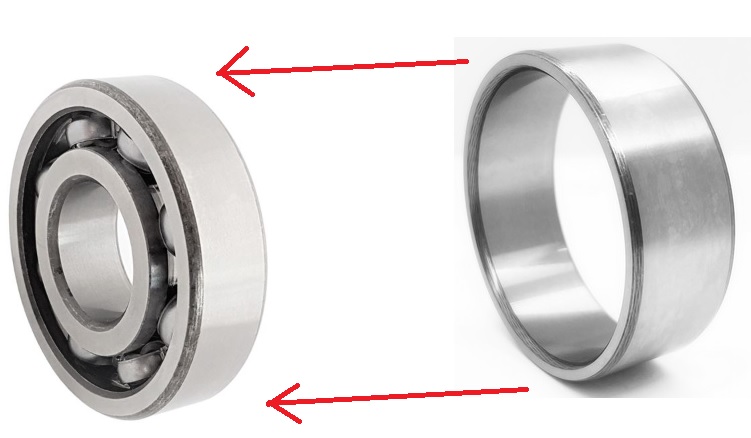

Zdravím.
Není to úplně elektro dotaz, ale kdo máte nějaké strojnické znalosti, mám ložisko s vnějším průměrem 22 mm a chci na něj nalisovat kroužek (viz obrázek). Jaký vnitřní průměr musí kroužek mít, aby šel bez problému na ložisko nalisovat a pevně tam držel (vyjmout by šel opět jen vylisováním)? Popř. jestli jsou nějaké tabulky průměrů na lisování ložisek?
Díky.

H7 / 21,98
Ideálně dát ložisko do mrazáku a kroužek třeba na radiátor a spadne to tam samo

Myslím, že i kdyby ten kroužek neměl toleranci mínus dvě stovky, dostával bys ho na ložisko dost ztěžka - bo drsnost povrchu. S těma mínus dvěma setinama ho stačí nahřát na žehličce nastavený na bavlnu-len = prostě na tři tečky na termostatu a ložisko ani nemusíš namražovat ...

To som raz nalisoval ložisko na hriadeľku a ono sa prestalo točiť. Po vylisovaní z hriadeľky sa znova točilo. Tak som chvíľu šmatlal po hriadeľke jemným brúsnym papierom a potom to už šlo bez zádrheľov. Smile

Ekkar má pravdu. Na broušenej povrch je 2 stovky docela dost. Udělal bych mínus stovku. V případě, že se to nepovede, a kroužek bude volnější, tak zalepit anaerobním lepidlem. To zvládne desetinovou mezeru.

Stovka bude stačit a kroužek ohřát na vařiči. Měl by držet i bez lepidla.

Hned v prvním příspěvku dává jenicek správnou odpověď. H7 / 21,98 mm
Nic nejde udělat zcela přesně. To H7 znamená pro soustružníka, že díra v kroužku pro dané ložisko 22 mm může být v toleranci 21,98 mm až 22,001mm. H7 je prostě pro takový případ strojařsky správná rozumná míra tolerance.

Nevím, proč všichni kopírujete špatnou odpověď! H7 je stejně jako h7 vsuvná tolerance a pro lisování proto naprosto nevhodná, protože se obě v nejlepším případě sejdou na nule! (pro Ø 22 mm je H7 je to 22,000-22,021 mm a pro hřídel 22,000-21,979 mm).
Ano, průměr u díry by měl být o 1 až 2 setiny menší než změřený průměr na ložisku, který je většinou v h5-h7, což znamená, že může být v dané toleranci i o 2 setiny menší. Proto se musí změřit obě strany mikrometrama.
Potom stačí dát kroužek ohřát na chvilku na plotýnku a i s tím přesahem 2 setin stačí jen nasunout na to ložisko.

Pokud nemáš opravdu dobrého (tzn. drahého) soustružníka, nech to udělat volnější a zalep ložiskovým lepidlem, klidně i čínským za pár kaček z alíka, pokud teda na to nemáš nějaké specifické požadavky. Čím větší silou to budeš lisovat, tím hůř s tím pak půjde točit jak správně poznamenal samec. Do doby než se ošoupe, bude ložisko víc hřát.

H na výkresech je vyždy otvor, h je hřídel. Spojení ložisko, hřídel je vždy H/k např H7/k5. Otvory pro vnější kroužek ložiska jsou v obvyklé toleranci po výstružníku H7. Toleranční pole ozřejmí strojnické tabulky.

Nebude jednoduchšie, rýchlejšie a lacnejšie kúpiť väčšie ložisko? A musí byť ten kružok vcelku? Nestačí stočený pružok plechu vhodnej hrúbky, hoc vo viacerých vrstvách?

Nejlepší by to bylo, ale taky větší ložisko nemusí mít stejnou díru, jako původní, a jseš tam, kde si byl, a za to skoro ručím, že se větší ložisko nehodí.
