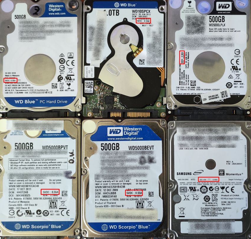

PříspěvekZaslal: po leden 20 2025, 9:38    Předmět: Citovat
Namátkou jsem se podíval na pár šuplíkových disků a ani jeden se nevleze do 2,5W.
4x 0,55A/2,75W
1x 0,58A/2,9W
1x 0,85A/4,25W

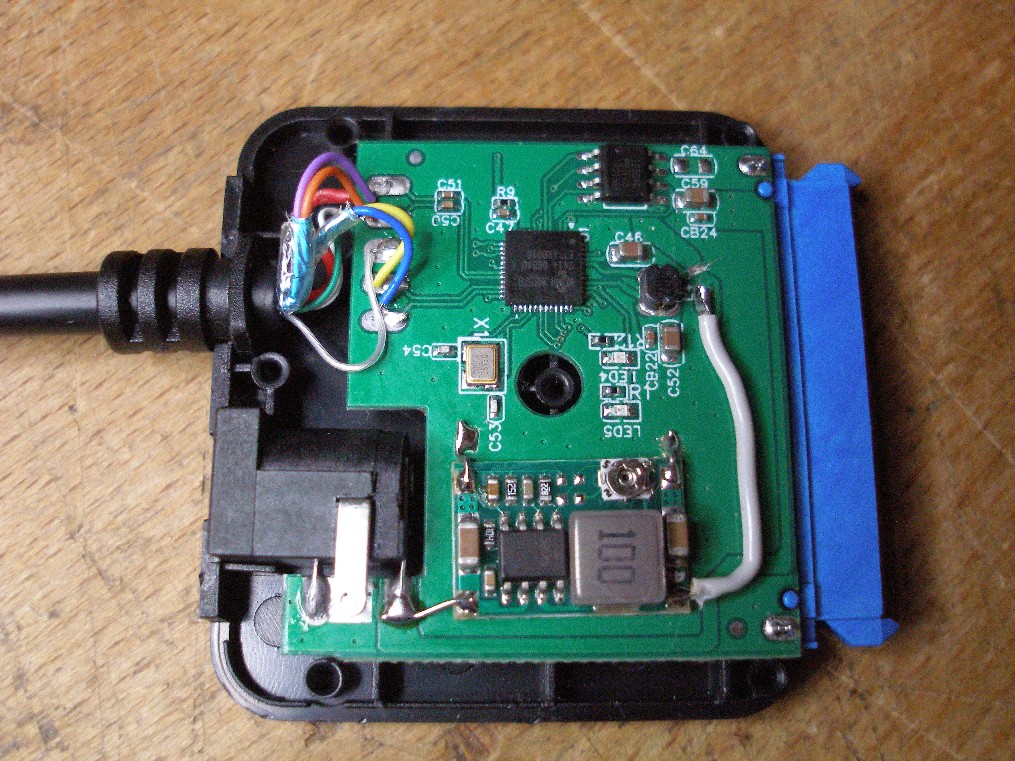

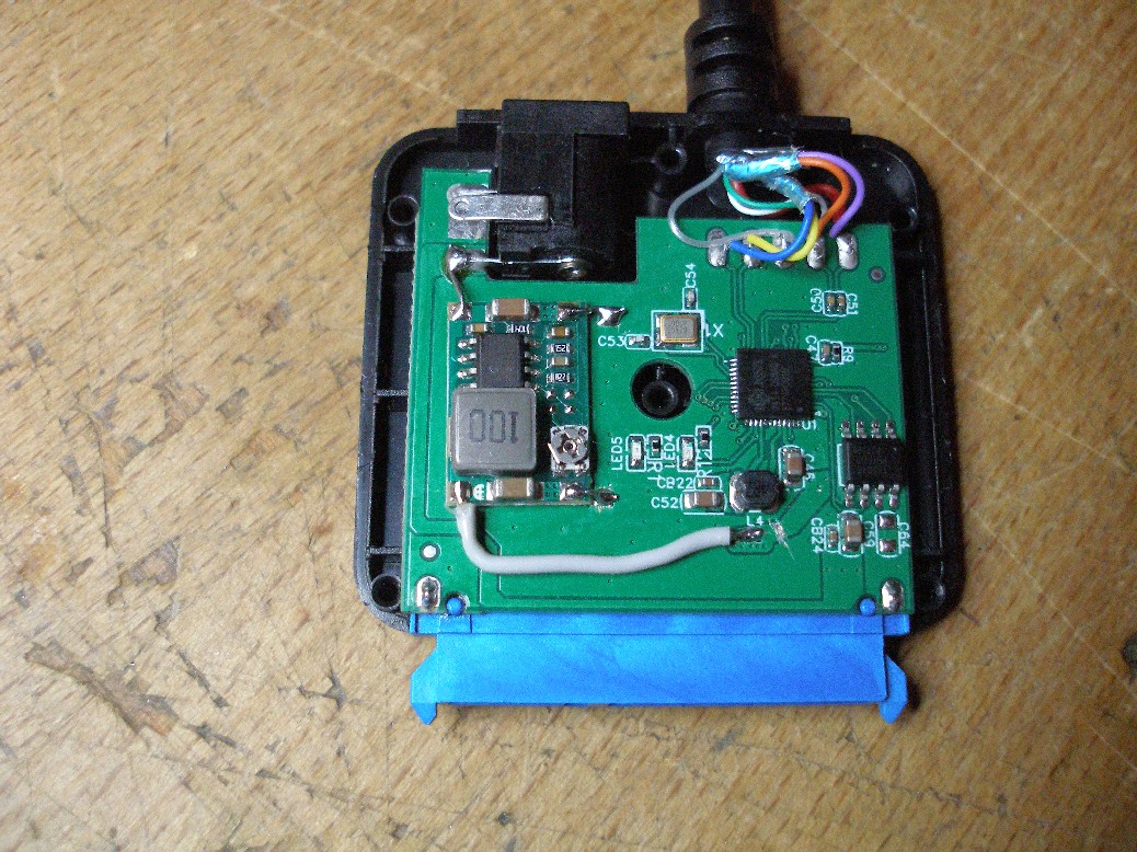

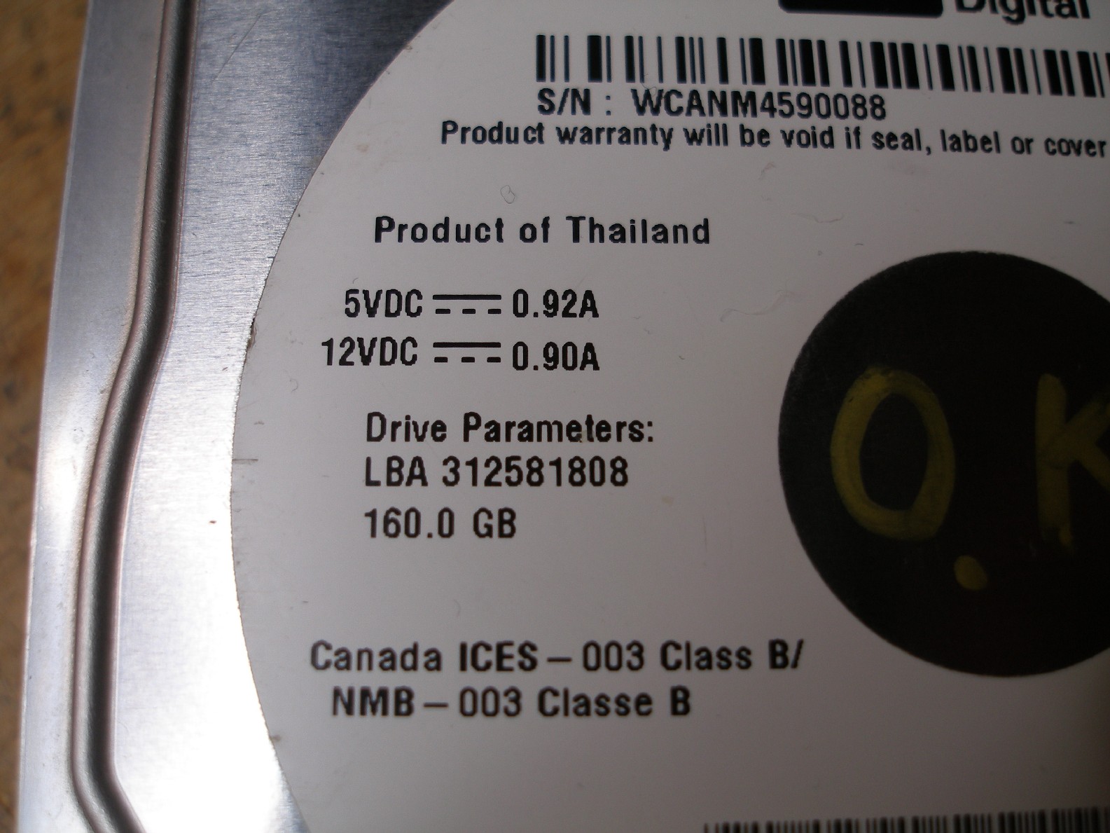

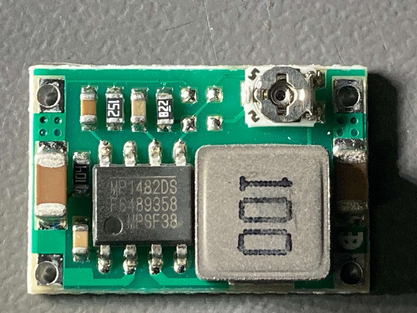

Milan_F napsal(a):
Výše zmíněný převodník s externím napájením nefunguje. +5 V se bere z USB a toto napětí u mého kompu padá na cca 4,6V. Při připojení externího napětí 5V (i 12V) jede jak má. U jinejch pc může fungovat, záleží jak je udělaný napájení USB. S SSD funguje OK. Úspěšně reklamováno, Alík vrátil peníze zpět.
Nedávno mi přišel z Alíka modul step-down měniče, který se vleze do futrálu převodníku. Je to tento modul. Je v něm MP1482DS. Nyní převodník funguje i s tím nejpažravějším diskem, který jsem doma vyhrabal. Very Happy

Příspěvky: 37521
PříspěvekZaslal: so únor 22 2025, 22:54    Předmět: Citovat
Dokoncil si to do stavu, v akom to malo byt od zaciatku.
Pre istotu by som ten trimmer nahradil pevnym odporom, lebo z toho moze byt dost neprijemne prekvapenie.
Příspěvky: 20591
PříspěvekZaslal: ne únor 23 2025, 0:13    Předmět: Citovat
Tyhle SMD trimry mají spolehlivost snad jen pár otočení z dorazu na doraz. A ani se s tím výrobci netají, viděl jsem to v nějakým datašítu.
