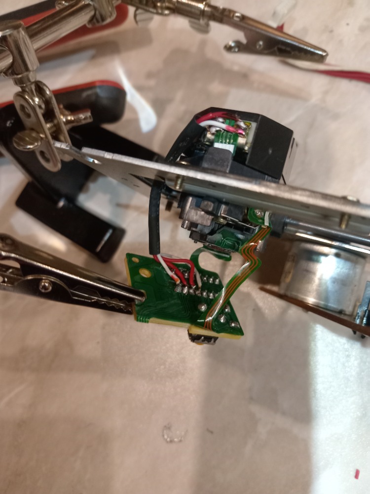

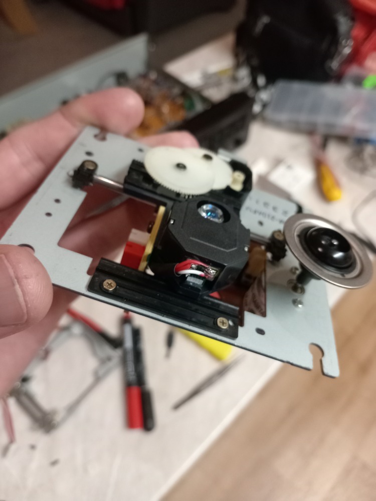

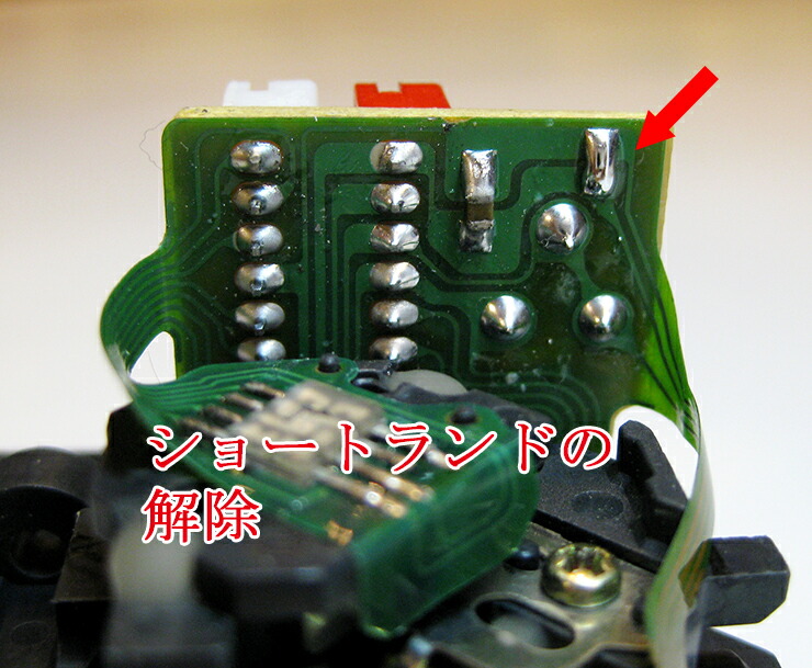

Ahoj, trápím se s tímto cd přehrávačem.
Byl plně funkční, koupený z Německa, ale válel se někde ve sklepě, takže celkem zapáchal, proto proběhlo kompletní rozebrání čištění i vodním deblokátorem pachů.. Poté konzervace kontaktolem..
Po složení mělo CD snahu načíst ale nakonec i po čištění čočky atd nenačetlo.
Podle mě se dostal přípravek úplně do laseru.
Proto jsem koupil nový laser s čočkou.
Bohužel při instalaci, se zlomila ještě propojovací část vedoucí od čočky (přepajeno kabeláží)
Ale CD nenaběhne, čočka zajede na místo, dvakrát se zvedne a nic, cd se ani nezatočí.
Uměl by to tady někdo opravit? Nebo by měl zájem na náhradní díly? Já už nevím Co s tím. Děkuji

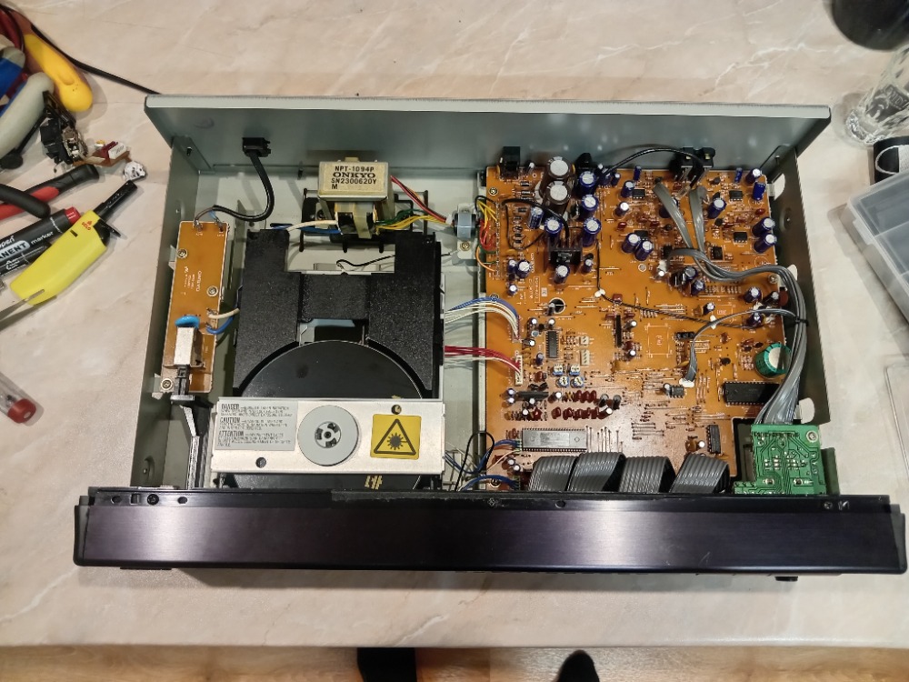

Příspěvky: 36899
PříspěvekZaslal: so leden 18 2025, 22:58    Předmět: Citovat
Odstranil si skratovaciu kvapku cinu?
saxik1111
Založen: Dec 26, 2024
Příspěvky: 36
Bydliště: Opava
PříspěvekZaslal: so leden 18 2025, 23:13    Předmět: Citovat
rnbw napsal(a):
Ne, o tom nic nevím, Kde hledat? Díky
Příspěvky: 36899
PříspěvekZaslal: so leden 18 2025, 23:29    Předmět: Citovat
Tu.
 Velikost:  137.01 kB
 Zobrazeno:  56 krát
saxik1111
Příspěvky: 36
Bydliště: Opava
PříspěvekZaslal: so leden 18 2025, 23:33    Předmět: Citovat
rnbw napsal(a):
Tu.
A ja si říkal, proč na tom starém tam někdo škrabal.
Díky moc, zítra na to mrknu a dám echo, jestli to už šlape 👍😉

saxik1111
Příspěvky: 36
Bydliště: Opava
PříspěvekZaslal: ne leden 19 2025, 13:07    Předmět: Citovat
rnbw napsal(a):
Tu.
Šlape to díky moc

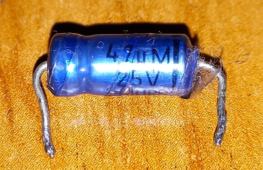

konosuke napsal(a):
Taky mě to zajímá proč Technics PG400A načítá pálenku CD-R 20-30min. (nebo vůbec) tohle přece není možný!
jo po zahřátí se chytne a pak již šlape...mechanika je tam Philips CDM 4/19 to znáte že jo.
Několikrát jsem u přehrávačů Technics, co špatně nebo vůbec nečetly cd měnil axiální elyt 47u/25V na desce pod mechanikou. Je tam jediný a po výměně přehrávač funguje.

ferro0: jestli dobře vidím je ten kondík zas Philips, možná u novějších přístrojů dávali tento, místo 33u/16v jak vidět, nepomáhá to, já tam dávám značkové radiály.

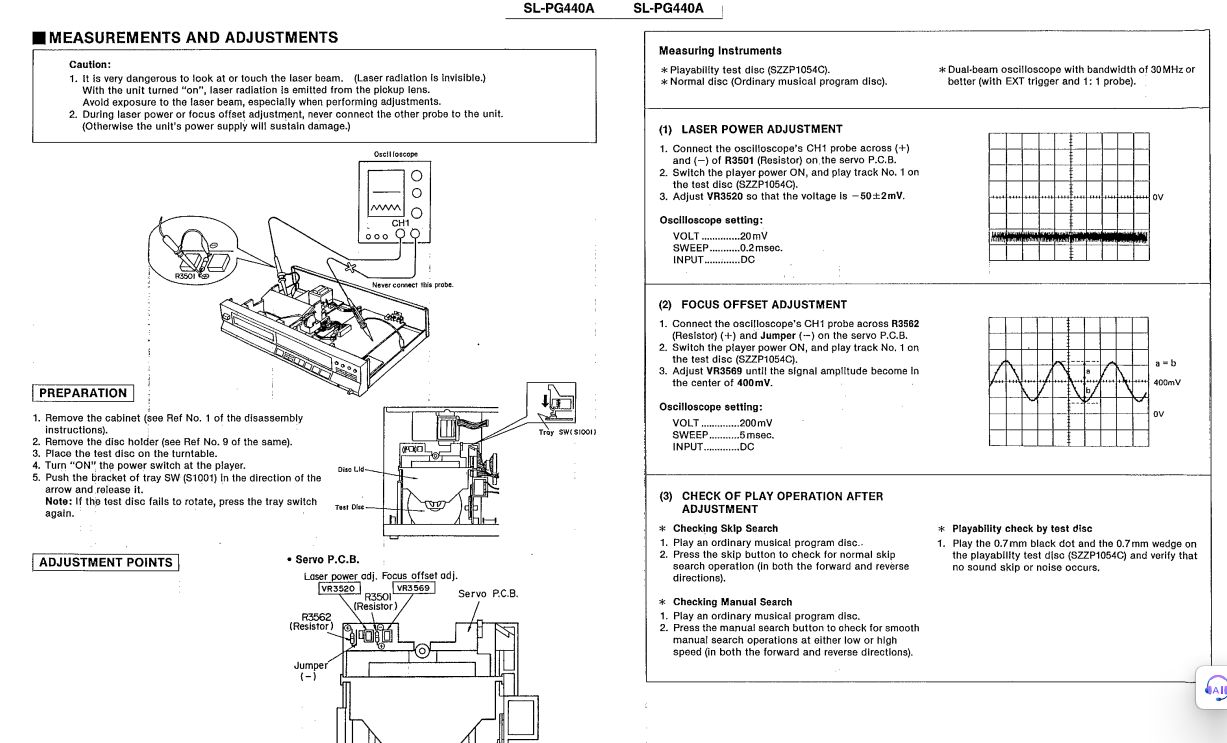

Pokud po výměně elytu jsou problémy se čtením stále, tak bych zkontroloval nastavení laser power a focus (pokud tam je.)
 Velikost:  154.44 kB
 Zobrazeno:  85 krát
