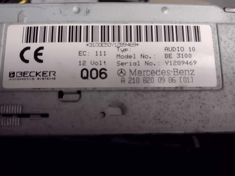

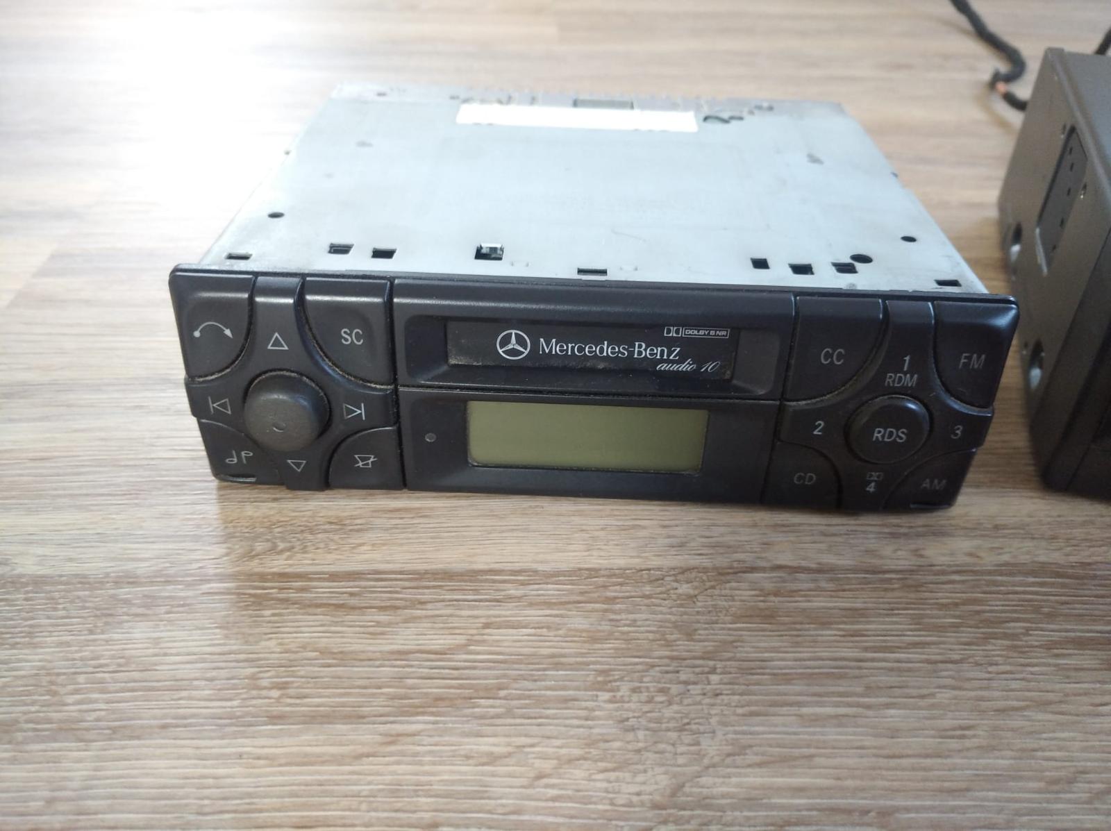

Po zapojení sa nezobrazí na dispeji nič iba bliká červená LED dióda. Čo s tým ?

No čo, zahodiť, alebo opraviť - najprv by bola dobrá dokumentácia a možno mu bude potrebný kód ..... pripojil si ho správne? a bude ten kód potrebovať - 5 miestny, ak ho nevieš, tak pravdepodobne existuje soft - kalkulačka na jeho výpočet, na tomto fóre sa odblokovanie nerieši .....

Mas to zapojene spravne?
https://elektrotanya.com/becker_audio-10_ece_typ_be3100.pdf/download.html

Může být zablokované z předchozích pokusů o spuštění bez správého kodu. Připoj radio na zdroj, nech zapnuté. Může to trvat i několik hodin. Kód tohoto radia je 43412. Ať se daří… 🤓

Kdyby bylo bloklý, bude hlásit SAFE nebo CODE. Jemu se display ani nerozsvítí. Takže buď závada a nebo (to spíš) špatně zapojený. Rádia mají dvojí napájení a někdy i dvojí GND.

Řekl bych že to bude nějaký klon Blaupunktu

Kód mám správny ale display nepíše nič tak ho nemôžem zadať.
