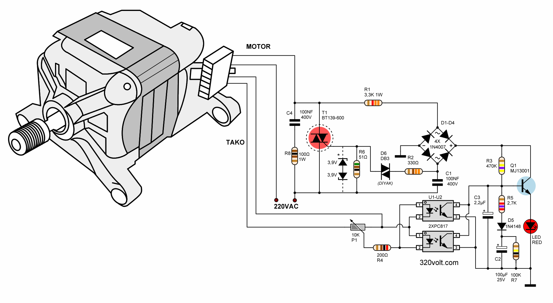

https://320volt.com/en/washing-machine-motor-driver-circuit-lathe-machine-saw/
Doufám, že to schéma není blbě. Takhle nějak si představuju bastlení. Všechny součástky jsou dostupné, nebo nahraditelné.

Jak k tomu jednoduše připojíš třeba tacho???

Tacho tam je připojené na optrony.

Tak máš pravdu, ale stejně si myslím, že většina zde zúčastněných pro bastlení použije to co za léta zájmu o elektroniku nasyslila. Že by někdo stavěl něco jenom tak pro radost ze hry, takových tady moc není. Hodně tazatelů si tady řeší svůj byznys.

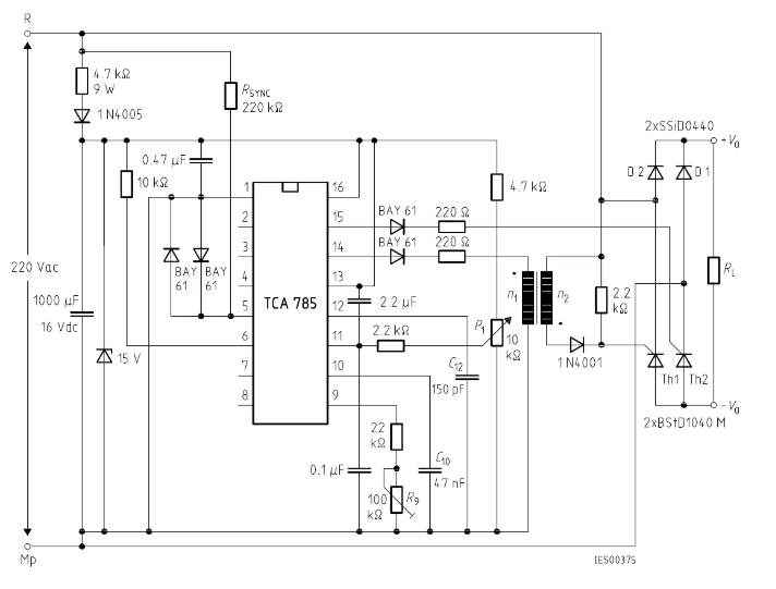

On už je veden i TCA 785 jako zastaralý typ i když se dá ještě koupit.

TCA785
Discontinued Product
Announced: 13 Apr 2015
Last Order Date: 31 Oct 2015
Last Delivery Date: 30 Jun 2016
Replacement: None
