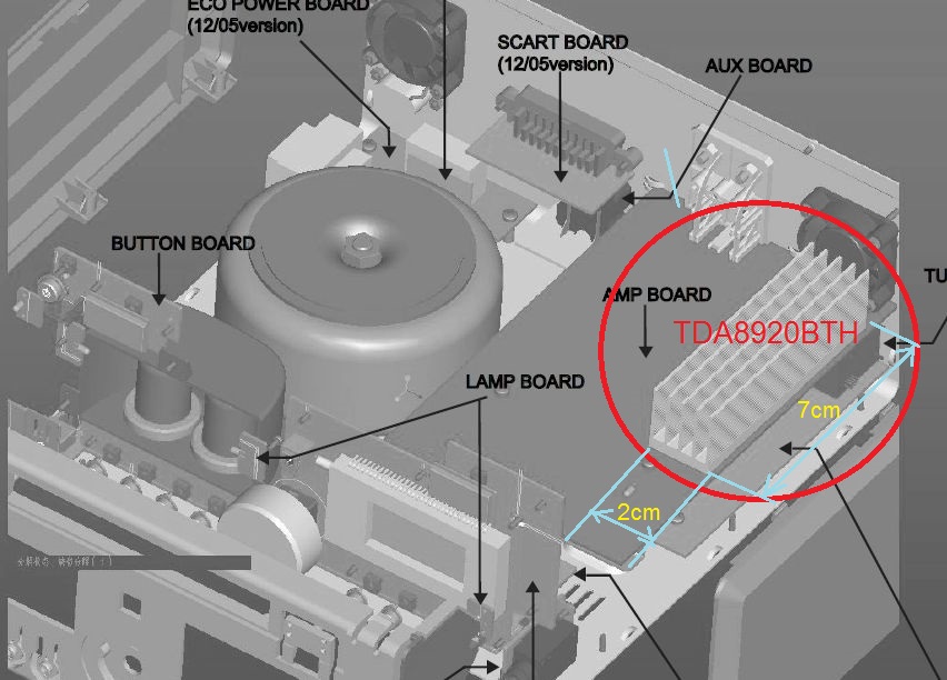

Ze zvědavosti jsem pořídil zmíněný kus. Fungoval tak, že po připojení do sítě se rozsvítila modrá kontrolka tlačítka ON a po jeho stisku zhasla, dál nic. Příčina se ukázala hned po rozsápání, vadné hlavní trafo (jak kráva). Trafo je převeliké protože krmí hlavně TDA8920BTH. Teď k dotazům:
1 - je možné že chladič (na obrázku v příloze) uchladí inzerovaný výkon 2x75W RMS/ 2x150W music power ? Je to v D třídě...

Podla datasheetu to ma vykonovu stratu asi 15W pri 100W na vystupe. A ma to tepelnu ochranu, takze ten chladic s ventilatorom by mal stacit.
Trafo sa neda rozobrat?

Rozebrat, teda odmotat primár nejspíš půjde, vypadá to že je nahoře, zkusím.

Nemá to trafo někde tepelnou pojistku? Někdy odejde kvůli mezizávitovému zkratu, ale často taky vyhnije časem, tak jestli není střed komplet zalitý, prozkoumej vinutí na výskyt nápadné boule. I primár bude vinutý ne úpně slabým drátem, to by se přerušit jen tak nemělo.
Příspěvky: 2444
PříspěvekZaslal: pá leden 17 2025, 14:44    Předmět: Citovat
Primár je docela tlustým drátem, v jednom místě je to zuhelnatělé a podle měření přerušené. Už mám jedno takové se stejnou závadou. Být to tepelná pojistka tak na to přijdu.

Ono to z tvojho ilustračného obrázku nie je vidieť, ale je veľmi dôležité, aby sa upevňovacia skrutka v strede toroidu nedotýkala vrchného plechu skrinky.
Příspěvky: 2444
PříspěvekZaslal: pá leden 17 2025, 17:13    Předmět: Citovat
Mezi šroubem a vrchním krytem je pár cm plastu.
