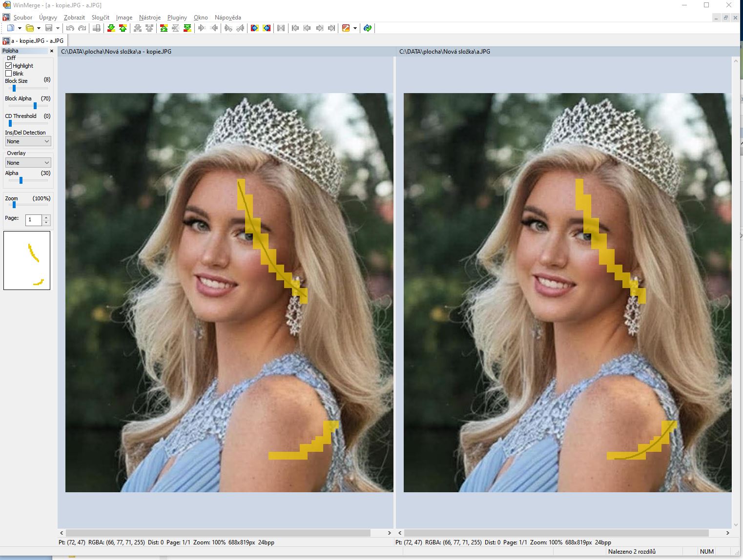

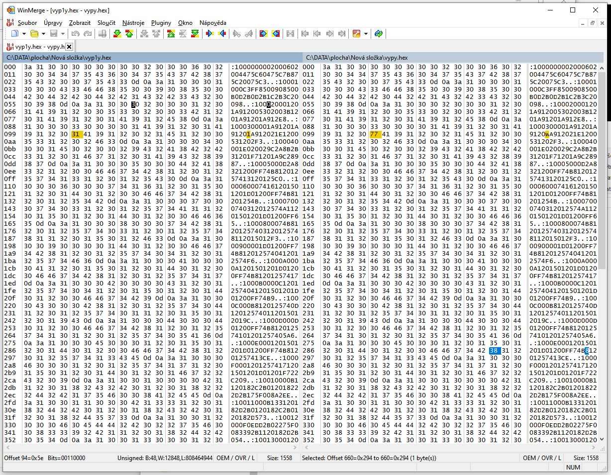

Něco na porovnávání jsem dlouho hledal a nakonec jsem skončil u WinMerge. Umí porovnávat nejen textově i binárně, ale i např. obrázky, tabulky, obsah adresářů apod. Zaintegruje se do kontextového menu pravé myši takže je vždy poruce, co a jakým způsobem se porovnává se nastaví pomocí přípon. Rozdíly jsou přehledně vyznačeny žlutě. Nic lepšího a jednodušeji použitelného jsem nenašel.

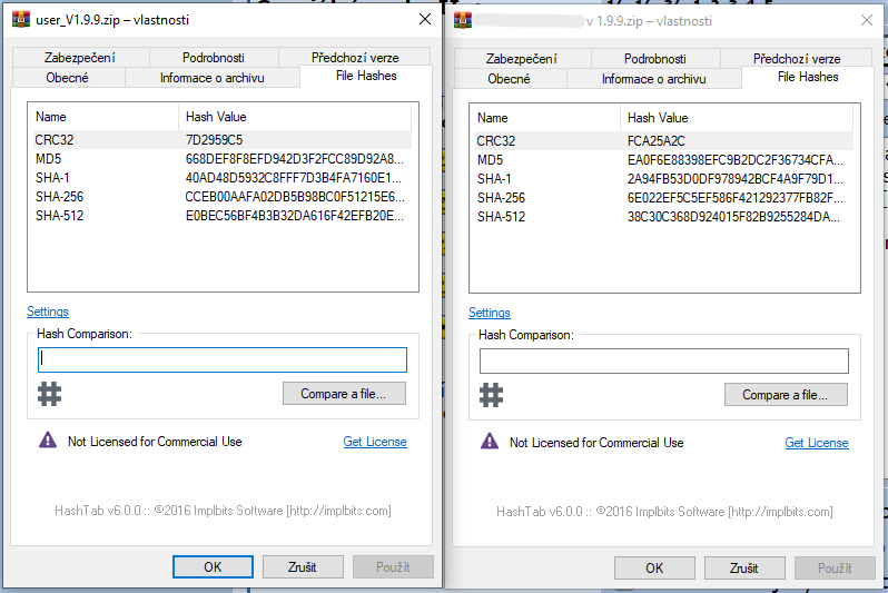

Jestli jsou shodné anebo ne, řekne bez jakéhokoliv porovnávání hash.

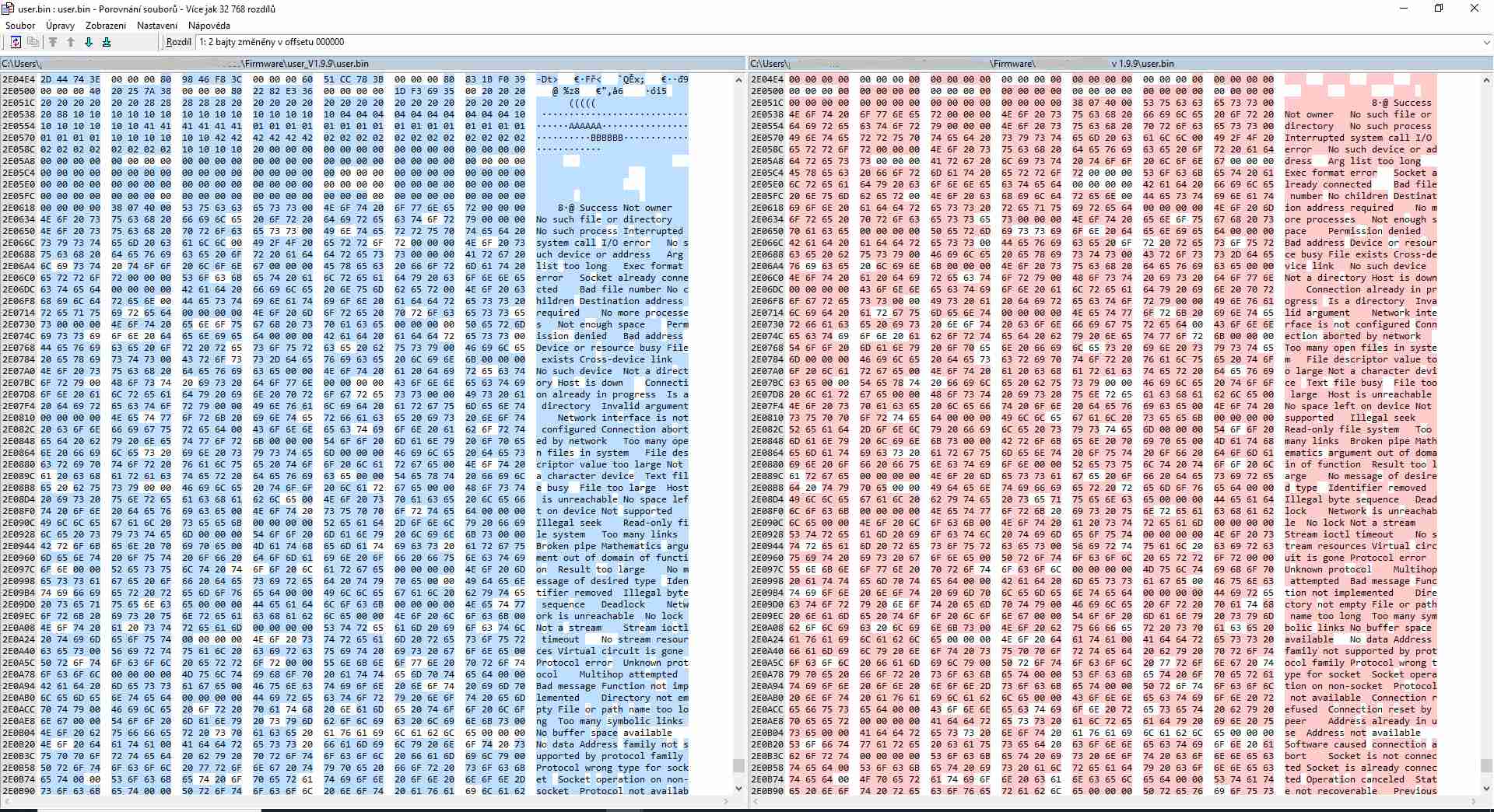

Děkuji všem za příspěvky a za podrobné rady.
Soubory se liší, ačkoliv jsem si myslel, že budou stejné.
Liší se jak podle příkazu fc, tak podle hashe i podle Altap Salamanderu. V okně pluginu pro porovnání souborů Altap Salamanderu je 32 768 rozdílů a místy je i něco čitelného, ale více to asi pitvat nebudu. Jak píšete nic konkrétnějšího o rozdílech ve funkcionalitě stejně nezjistím. Takhle mi to stačí. Po verzi pátrat nemusím, oba firmware jsou označené stejně, jako V1.9.9, jenom jsem si nebyl jistý jestli český dodavatel nějak pro sebe upravuje firmware od čínského výrobce meteostanic. Teď už vím že upravuje.
