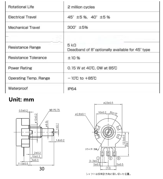

Nevím, proč vymešlíte trakař, psal jsem, kde se to houfně používá právě hodnota 5K a kde by se to dalo sehnat, případně dostat info. kde se dá koupit jako ND do RC vysílačů. Reakce žádná...

Jsou to 90° ale používá se míň dráhy. Když koukám na Futabu FX30, tak od dorazu k dorazu je kolem 50°. Podstatně lepší rozlišení 5k/90° než 5k/270° co jsme používali dříve TP280 v amatérech nebo Modele T6.
Proto jsem se ptal, jestli to má nějakej knypl.

Ještě trochu výpočtů:
mechanický rozsah původního potenciometru je 312°. Dle procentuálního vyjádření v grafu (předpokládám, že tím myslí úhel natočení v % mech. rozsahu) dochází ke změně odporu 0 až 5kOhm od 42,5% do 57,5%, což odpovídá úhlu (bráno od začátku mech. rozsahu) od 132,6° do 179,4°, čili aktivní dráha je na 46,8°, což je 0,15 mech. rozsahu.
Při použití 270° potenciometru je těch 46,8° 0,173 mech. rozsahu (neboli max. hodnoty). Z toho plyne (5/0,173), že by měl jít použít potenciometr 28,8 kOhm se stejným mech. pohybem a montáží tak, aby mechanicky nula odporu nového potenciometru odpovídala nule toho původního.
Hodnota 28k8 se pochopitelně nevyrábí, takže bych volil 33 kOhm, třeba něco jako 33k/N TP195 32E, který je stále ke koupi a bude mít i slušnou trvanlivost a dle potřeby hodnotu dostavil vhodným a vhodně zapojeným odporem. Možná dostavení ani nebude potřeba, chce to zkoušet, testovat a přesně měřit jak mechanicky, tak elektricky.
Hodnoty ve výše sepsaném textu je nutno korigovat s ohledem na skutečnou, zejména mechanickou, ale i elektrickou situaci, ale to si jistě tazatel dořeší sám.
V příkladu jsou zanedbány tolerance, "mrtvé" úseky na počátku a konci dráhy, taky předpokládám využití celého aktivního úhlu při plném sešlápnutí atd. apod. Šlo mi především o nástin postupu.

JirkaZ: konečně smysluplná odpověď. Nevěděl jsem že jde ještě koupit takováto "veteš", hledal jsem jen na mouseru a tme.
Asi to zkusím. Trochu problém může být to, že není 100% definovaný výchozí nulový bod a možná hrozí, že se potenciometr mechanicky přetáhne přes nulu. Proto je v původním řešení použitý takový speciál, kde to nevadí. Mechanický doraz v tom pedálu je, ale díky nějakým odchylkám (i v čase) se to posunuje.

PříspěvekZaslal: út leden 14 2025, 16:57    Předmět: Citovat
Na ali se dá koupit za necelé čtyři stovky ...
Ale český kutil je táta čínského konstruktéra
https://vi.aliexpress.com/item/1005006760708044.html?spm=a2g0o.productlist.main.1.5ac57e69ClDtbY&algo_pvid=f605a0da-3632-45a9-a794-a60823f2cfd3&algo_exp_id=f605a0da-3632-45a9-a794-a60823f2cfd3-0&pdp_npi=4%40dis%21CZK%21319.55%21319.55%21%21%2193.11%2193.11%21%40211b441e17368699860844436ed880%2112000038213837579%21sea%21CZ%210%21ABX&curPageLogUid=mjgH6wG3m3ff&utparam-url=scene%3Asearch%7Cquery_from%3A

PříspěvekZaslal: po leden 27 2025, 8:01    Předmět: Citovat
barnodaj : ač nerad, tak jsem to objednal na tom aliexpresu, dorazilo asi za 10 dní a voalá - funguje to!
pro zajímavost - jak se ti to podařilo vyhledat? Já jsem pořád prohledával přes ty originál čísla a na toto jsem nenarazil.

PříspěvekZaslal: po leden 27 2025, 10:32    Předmět: Citovat
Přes název: Throttle potentiometer
