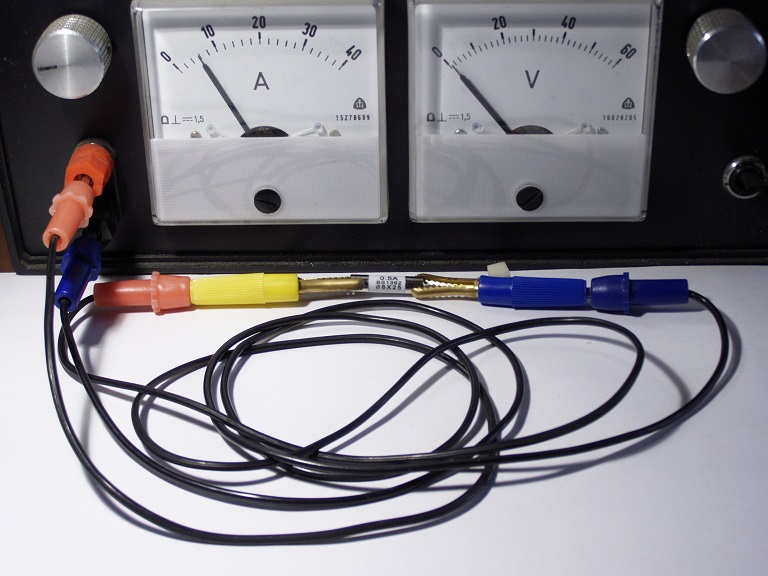

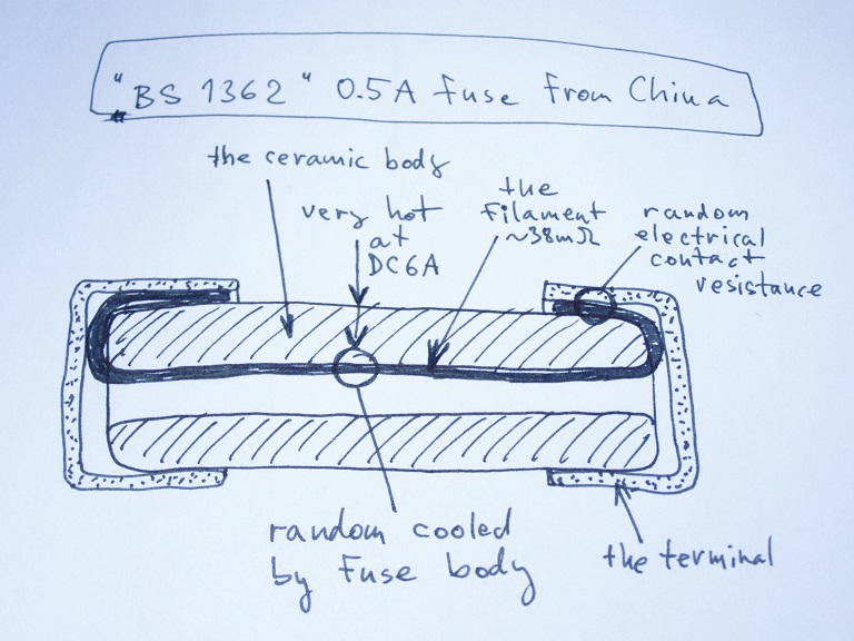

Dobré rozměry, keramické pouzdro, hezký potisk. Elektricky průšvih. Spíše detailem je zde kontaktní odpor mezi vláknem a čepičkami, převyšující náhodně odpor vlákna 38 mΩ (zjevně nepřiměřený jmenovitému proudu pouhých 0,5 A) i mnohonásobně s rizikem nebezpečného ohřevu čepiček. Deklarováno tedy "0.5 A". Nepřepálila se ani proudem 6,0 A po čtyřech minutách, kdy už byla ve volném prostoru pekelně horká. Tak na úrovni, při jaké britské síťové vidlice BS 1363 čínské výroby způsobují požáry (ty pojistky se osazují do nich).
https://www.pat-testing-training.net/articles/fuse-operation-characteristics.php
S takovou hrůzou jsem nepočítal a pro silnější zdroj jsem už nechtěl chodit, tak jsem ten normální hodně zatížený raději vypnul a takto jsem položku reportoval do feedback a zároveň i Aliexpressu v žádosti o BAN položky (ne, tak naivní nejsem). Předtím jsem při netrpělivé manipulaci jiný kus přepálil už při krátkodobých necelých 5 A. Je to kus od kusu různé. Takže i zrádné při testování vlastností. Deklarovaný proud je nesmysl a soulad s britskou normou je nehorázně drzý a nebezpečný podvod na úrovni sabotáže.

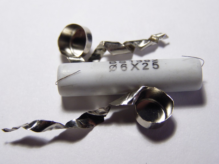

Doplňuji, že jsem se teď podíval na vnitřní konstrukci těchto čínských keramických pojistek. Je to horší, než jsem si myslel. Tlustostěnná keramická trubička, vnitřní průměr asi tak třetina vnějšího. Písek uvnitř není. Trubičkou je provlečený drátek a na obou stranách trubičky je přehnutý přes okraj s délkou několik milimetrů přečnívající podél vnější stěny trubičky. Rozebraný kus měl konce přehnuté stejným směrem, takže drátek šel podél vnitřní stěny a byl by jí náhodně chlazen. Proto byla pojistka tak strašně horká a nepřepálila se přitom, zatímco jiná, také dost horká, se přepálila "už" při necelých 5 A. Přes konce trubičky byly nalisované čepičky z opravdu tenkého a měkkého mosazného plíšku. Přítlak na drátek je velmi nejistý, náhodný, a s tím i elektrický kontakt. Plíšek jsem štípačkami narušil a odroloval jako pásek fólie. To mi šlo snadněji, než čepičku strhnout vcelku, protože je poměrně kluzká, měkká a křehká. Takové pojistky je zkrátka nebezpečné používat. Konstrukce je k ničemu. Nejde to ani nějak přepracovat. Vnitřní průměr mi přijde moc malý, než aby se ho sebelépe upnuté, ale horkem prodloužené vlákno nedotklo a keramickým tělesem se takto nechladilo.

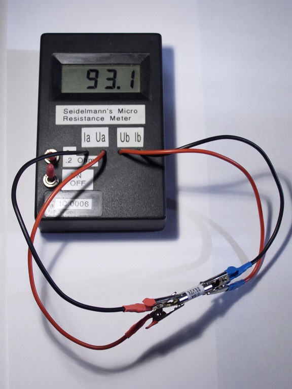

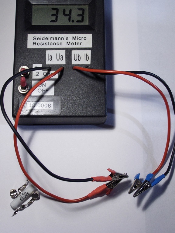

Jen to vlákno v keramické pojistce má, jak jsem psal, za studena skoro 40 mΩ, s tím mizerným kontaktem s čepičkami ještě o dost víc. Těch 6 A uvolní jen ve vlákně kolem 1,5 W. To není tak málo a trubička je bílá. Problém je v tom náhodném dotykovém chlazení podél vlákna trubičkou. Jinak by se už přepálilo a byl by klid. Jenže se nepřepálilo. K tomu, kontaktní odpor mezi vláknem a čepičkou průchodem proudu nezmizí, jak jsem i ověřil.
Obecně mám zkušenost, že trubičkové pojistky 5x20 pro vyšší jednotky ampérů se běžně ohřívají víc na kontaktu čepiček a svorek, než ve vlákně. Zlepší se to na nějaký čas, když se čepičky přeleští třeba houbičkou Scotch-Bright a pak se otřou třeba isopropanolem. Pokud by se pojistka opravdu přerušila někde mezi ampérem a dvěma, tak by to u vhodných kontaktních povrchů takový bezpečnostní problém nebyl. U samodomo redukce čepiček bych si úplně jistý dlouhodobým kontaktním odporem nebyl a ono je to na straně sítě v něčem, co má na sobě sice BS 1363, ale je to nepochybně čínský termoplast. Není to od Farnella, koupil jsem to v tuzemském eshopu s plánem vyměnit původní standardní (jistě čínskou) pojistku 13 A za 0,5 A.

Aliexpress si vyžádal fotky jako důkaz, tak jsem to už z principu se silnějším zdrojem nafotil a vkládám i sem.

drátek a celá pojistka - odpor
