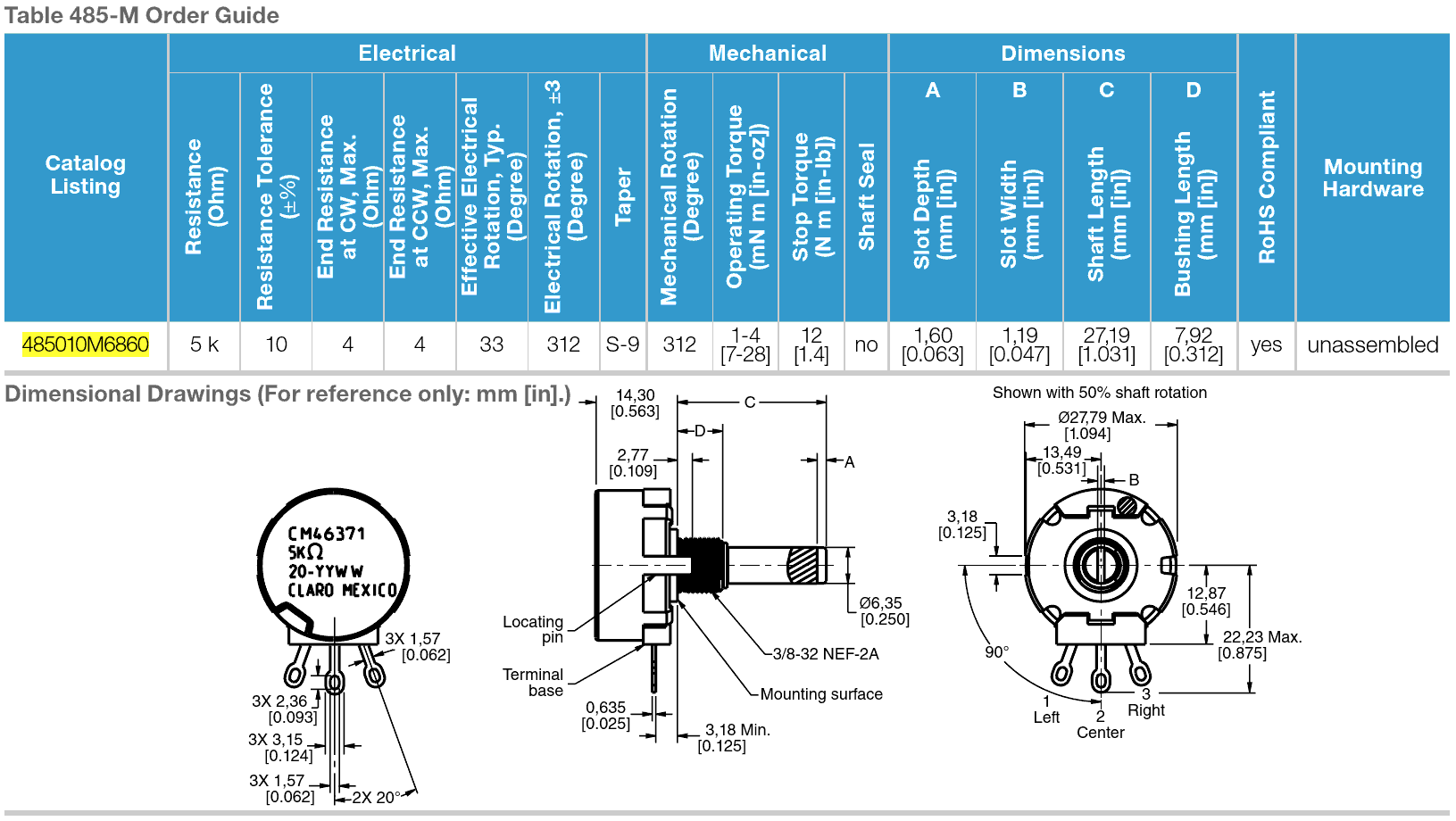

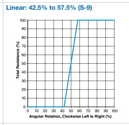

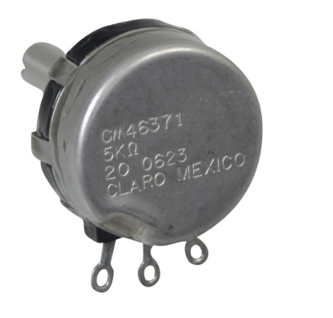

Ahoj všem,
hledám a nenacházím potenciometr Honeywell 5k, 485010M6860, cm46371. Výroba ukončena 2019. Jde o jeho speciální průběh, viz obrázek. Marně přemýšlím, čím nebo jak ho nahradit...potřeboval bych tak 10ks. Je to z pedálu akcelerace pro takové ty el.vozíčky, golfové vozíčky apod.

Asi to bude jiná cenová liga, ale, jestli to jinde nenajdeš, dokresli do fotek rozměry a pošli poptávku na info(na)megatron.cz. A možná vědí i o originál typu, který potřebuješ.
Podle mne by tam měli umět najít potenciometry se dvěma odbočkami po 90°, které se každá zkratuje na "svůj" konec dráhy.
Nakonec existuje i lineární potenciometr originál díl Sharp s odbočkami pro fyziologickou úpravu kmitočtového průběhu, ale jeho konstrukce je pro tvou potřebu asi poněkud fórová, nehledě k tomu, že o poloze odboček nevíme nic.
No a pak ESO: když tam umí lineární TP289 s odpočkou 30° před středem, mohli by umět přidat ještě druhou, dalších 30°za středem dráhy. Jde o tandemový potenciometr, takže bys použil jen jednu sekci, druhá, nezatížená, by měla podléhat pomalejšímu opotřebení, zůstala by jako záložní, i když pak už bych od ní nečekal živostnost, jaku u nového poťáku, ale do sehnání dalšího by to vydržet mělo.

Tuhle dráhu mají 90° potenciometry v křížácích pro modelářský vysílače RC.
Jsou to mechanicky 270° ale s krátkou dráhou. Předpokládám, že na tom vozejku je na ovládání taky nějakej podobnej knypl.
Takže se určitě najde nějakej ekvivalent. Halovky v křížácích mají jen hodně drahý vysílače, ty levný mají potenciometry stále dál.
Zkus Hnízdila, RC servis Praha Ruzyně.

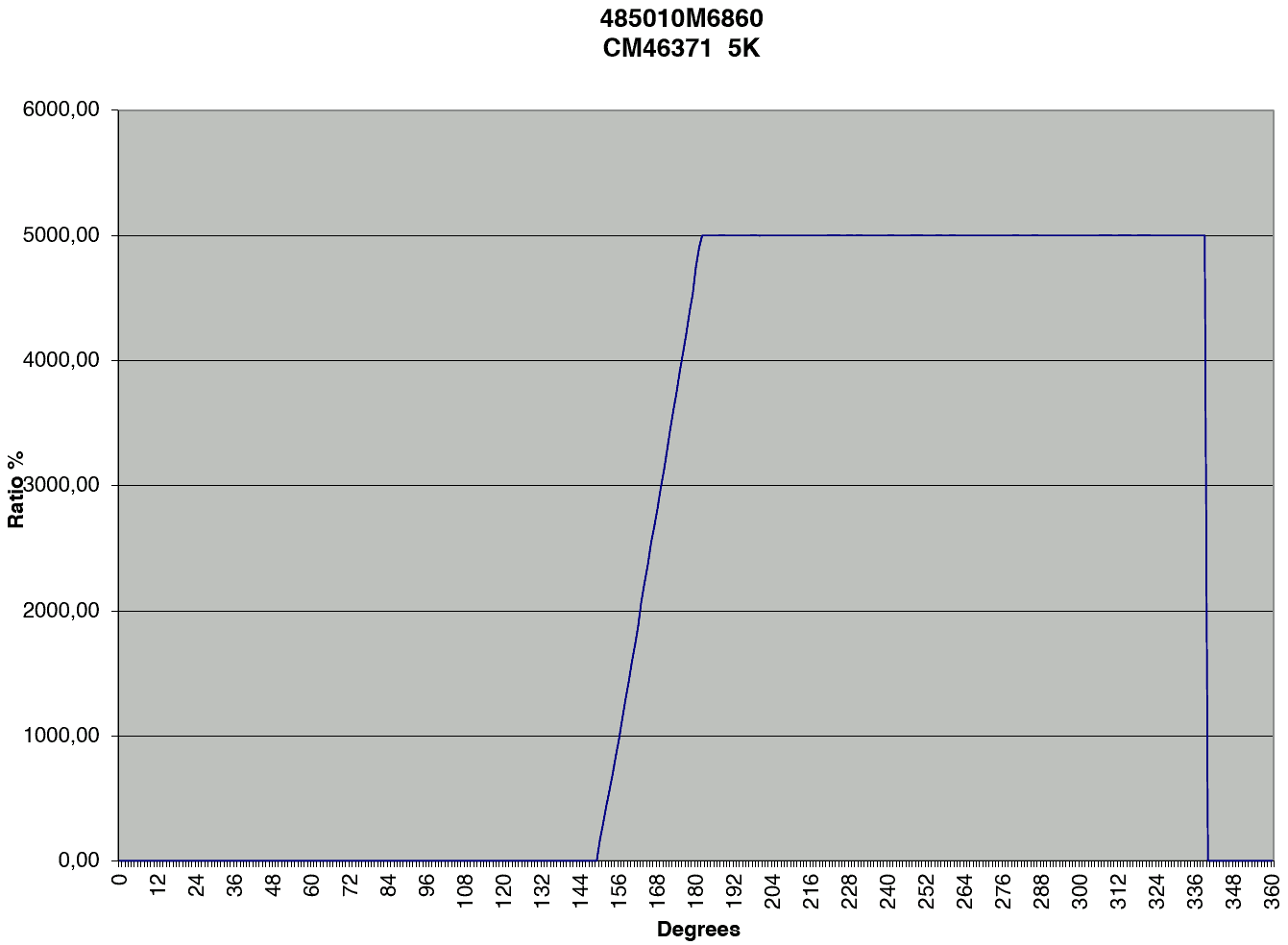

V příloze je jiná charakteristika toho spec. potenciometru s úhlem natočení ve stupních. Zdůrazňuju, že v dotazovaném případě je zapojený jako reostat.
Ten konec vpravo (skok na nulu) bych ale raději fyzicky zkontroloval nebo porovnal s jinými prameny (viz dále).
Do přílohy jsem dal i cosi jako kus datasheetu. Tady je celý datasheet v malinko jiné podobě.
Z uvedených pramenů lze jednoznačně určit, na jakém úhlu natočení hřídele (ve stupních, nikoliv v %, což je úplná blbost to uvádět) potřebuju jakou změnu či hodnotu odporu.
